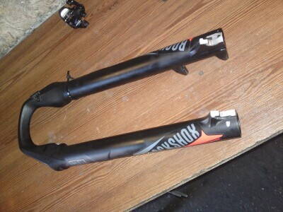

зламає дропаути за секунду. ремонту не підлягае. Тільки вилки со сталевими дропами . Мосса теж як печиво хруськає :D

А чому це трапляється? Невже такий величезний крутячий момент? Чи тут щось інше?
upd. Уважніше перечитав та побачив про мотор-колесо. В нього така велика маса?
Так крутячий момент, вісь прокручується та ламає дропи бо вона 12 або 16мм а проточки 10мм. ламає одразу.на електричкі якщо передній мотор - тільки сталеві дропи та потовще. мінімум 6 мм краще 10мм. я вже їх стільки бачив, для мене то рутина.
на рахунок ваги- якщо редукторний то вони не важкі а от прямий привід до 10 кг важить. І на прямому якраз ті самі 16ті гайки. там треба від 10мм товщина та щей з замками. тоді буде тримати. навіть міцни китайскі вилки -розгинае дропи.

Підсилювач то міф. сама вісь проворачує. 3мм дропи розігнуло як фомкою. приварив кліентові накладки з рессори. ото буде тримати. так там мотор 350 ватт. вони дуже міцні ті мотори. навіть слабеньки дуже міцні
