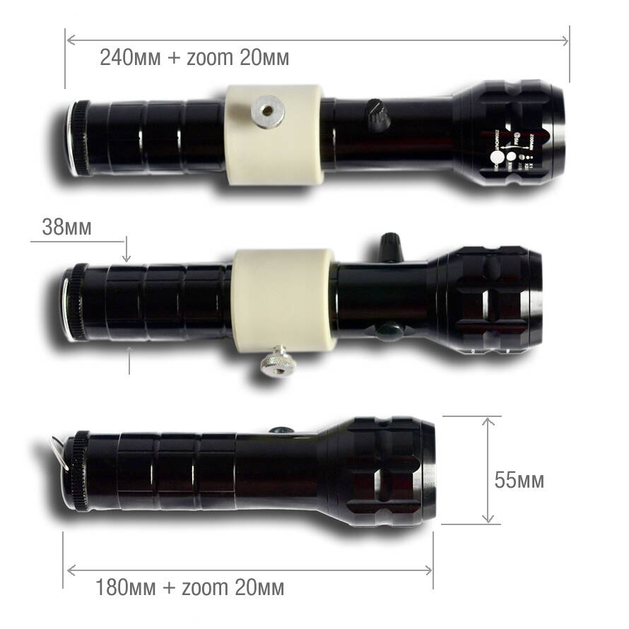

Приветствую!
Нужен фонарь для фотосъемки. Требования:
Мощность: 800-1000лм
Зум: да
Регулировка мощности светового потока: да (плавно)
Температура: 2700-3000К
Индекс цветопередачи: не менее 80
Время работы на макс. мощности: 1,5-2 часа
Особенности: равномерное световое пятно, без "радуги" по краю.
Возможный донор: http://www.ohotairibalka.ru/info.php?rg=265&num=854
Возможен заказ партий 20-30шт./мес. при успешных испытаниях прототипа.
Предложения исключительно на почту: [email protected]

Это фантастика даже на ближайшие 10 лет.
800-1000 люмен это потолок для диодов Cree (любых серий) при цветовой температуре 7000K
При CRI=80 самый мощный диод на самом форсированном режиме в 3 ампера даст до 740 лм
Можно добиться такой поток на 2-3 диодах, но тогда невозможен зум.
Зум значит что фонарь линзовый, а не рефлекторный, т.е. очень сильные ХА и неравномерное световое пятно. Бороться с абберациями можно сложными многолинзовыми объективами (как в старых диа- или кинопроекторах)
Неравномерность светового пятна (кома) тоже невозможно побороть в однолинзовой схеме, даже в сложнейших многолинзовых объективах есть существенная кома
2 часа работы при токе 4 ампера - это 4 аккумулятора типоразмера 18650
Непонятно как можно использовать для фотографии зум-линзовый фонарь, т.к. самый широкий угол фонаря составляет градусов 30, что соответствует примерно ЭФР 80 мм у объектива (начало телеобъективов). Зуммированием угол сужается до нескольких градусов (ЭФР > 400)
Плавный драйвер в фонарях теоретически возможен (велофары даже есть такие), но на практике таких не применяют.

Спасибо за отклик, yurik82.
Фантастика в действии: http://mywed.ru/forum/talk/view/34601 - и зуммирование достаточное для фото есть, и потенциометр. Только с люменами врут и цена заоблачная. Поэтому я согласен на 700Лм. :)
Фонарь линзовый - однозначно. При чем, линзу можно матировать: и пятно равномерное, и плавное затухание границы пятна без "радуги". Понимаю, что потеряем еще пару десятков Лм и дальность - это не критично.
Готов ответить на новые вопросы и уточнения ТЗ.
конечно врут, 01:50 часа работы на 2*18650 это ~500-550 лм
если поубавить аппетит с 800-1000 до 400-500 лм, то часть требований ТЗ возможна
По линку на wed.ru непонятно с какого расстояний фонаревка проведена, какой угол засвета непонятно. Какой угол вообще нужен?
Кома на фонаревках очень значительная как и ХА, просто у этого фонаря граница нерезкая, что визуально маскирует ХА
"Донор" сделан на диоде Cree XP-E Q3, максимальный ток для него 1 ампер, при таком токе он выдает до 210-220 люмен, что в 4 раза ниже ТЗ
Кроме того Q3 имеет CRI<80. И бывает в 2 исполнениях, на температуру 4-5КК и на желаемую. В фонаре по линку 99% что более холодный.
Вот что мне посоветовали: "Вам достаточно светодиода серии MTG2 6V, В режиме 3.5А Вы сможете выжать из светодиода с бином по яркости М0 порядка 1800 Лм.
И меньше но с высоким CRI (не ниже 90) если выберете модели MTGBEZ...UF/UG
При том что минимальный CRI такого диода составит 75.
Для светодиодов серии XML обратите внимание на модели XMLEZV, при температуре излучения 3000К есть модели с CRI не ниже 90
А модель XMLBWT...US60E7 также имеет CRI не ниже 90....."
это полчаса работы от 2*18650
EZV это счетверенный на одну гетинаксовую плату диод, он имеет другие габариты, другие требования к отводу тепла (крупные радиаторы) и используется в лампах бытового освещения.
Даже если свет 4 диодов пропустить в одну линзу - результат на выхлопе предсказать сложно.
Решить вашу задачу хотя бы отчасти - можно. Но не в габаритах и цене тактического фонарика
В MTG2, говорят,диоды-пирамидки - так что в фокусе будет сюрприз. Верно?
Так с какими реальными хар-ками можно собрать фонарь в этом корпусе: http://www.ohotairibalka.ru/info.php?rg=265&num=854 ?

Тактические фонари - это однодиодные и максимум двубатарейные фонари.
Дешевые, малогабаритные. Но никак не вписываются в ваше ТЗ.
Чисто по энергии, 2 часа давать 800-1000 люмен, это надо 4-6 штук акумов типоразмера 18650 (самых лучших и свежих). Не самых лучших и не самых свежих - 6-8 штук.
Даже если отбросить время работы, акум 18650 просто не даст ток 3.5 Ампера никак вообще даже 1 минуту. До 3 ампер в прямом включении. Т.е. чтобы вытянуть 3.5 ампера (если бы такой фонарь существовал) придется минимум 4 * 18650, а это никак не карманный тактический фонарик.
Получить более 550 люмен в теплом свете - только многодиодными сборками, для которых корпус надо как у бытовых ламп, а не тактических фонариков.
Это не будет ни дешево, ни компактно.
ничего фантастического по ссылке нету. однодиодный тактический фонарик на 450 люмен, почти потолок что можно выжать из тактических фонарей.
Если его "переделать" на многодиодную сборку с 5-батарейным охлаждаемым отсеком, то цена будет явно не $160, а раза в 2 выше
