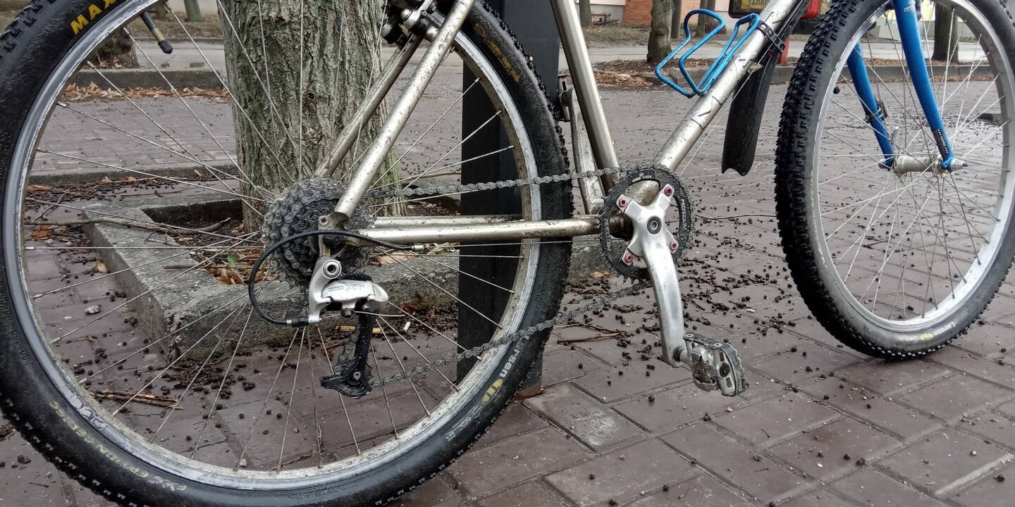

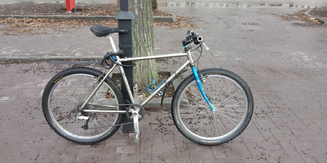

IMG_20200227_151126.jpg [ 457.71 КБ | Просмотров: 4181 ]
IMG_20200227_151147.jpg [ 612.7 КБ | Просмотров: 4181 ]
Шла зима, хотелки по ходу дела появлялись и пропадали, но в итоге апгрейд таки пришел.
Карборуль чуть шире, дюймовый вынос 90мм, гранату сообразил из куска подседела и крышки выноса.
Резина Ларзен тт фолдинговая. Несмотря на мучения с тем что она на ободах проворачивается, она жутко понравилась мне способностью самоочищаться, ну и вес чуть ниже 500 грамм. Она будто не чувствует под собой покрытия, все проходит таким себе нахрапом. По раскисшему грунту ехалось до неприличия спокойно.
Из-за постоянного смещения нипеля на переднем пришла мысль попробовать гетто-бескамерку на переднем. Колеса менять упорно не хочется.
На нарров вайде сломался один высокий зуб, сам не понял как случилось что он согнулся. Но такое, будет повод сменить 38 на 36т. Переключения с 750тым деором стали прям песня, я уже и забыл ощущения когда хочется на касету посмотреть в стиле "а оно точно переключило?". Хотя и Аливио работала более чем, но 32т ей было тяжело жевать.
Задумался еще о карбо подседеле, но вот чтото не знаю, влезет ли типичный китай 27.2 в трубу под 27.0 без пинков.
