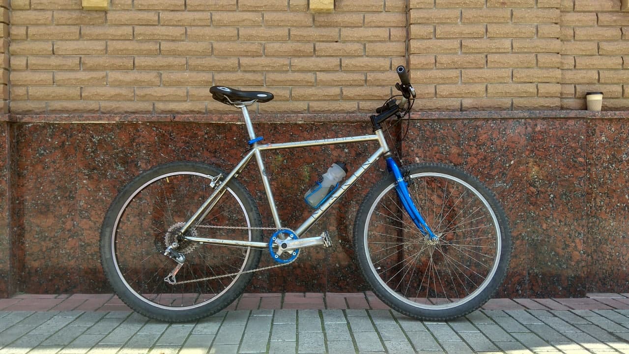

Спонтанне:
photo_2020-10-23_18-39-20.jpg [ 158.12 КБ | Просмотров: 5248 ]
photo_2020-10-23_18-39-22.jpg [ 186.95 КБ | Просмотров: 5248 ]

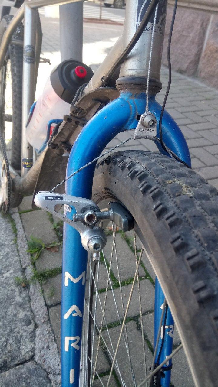

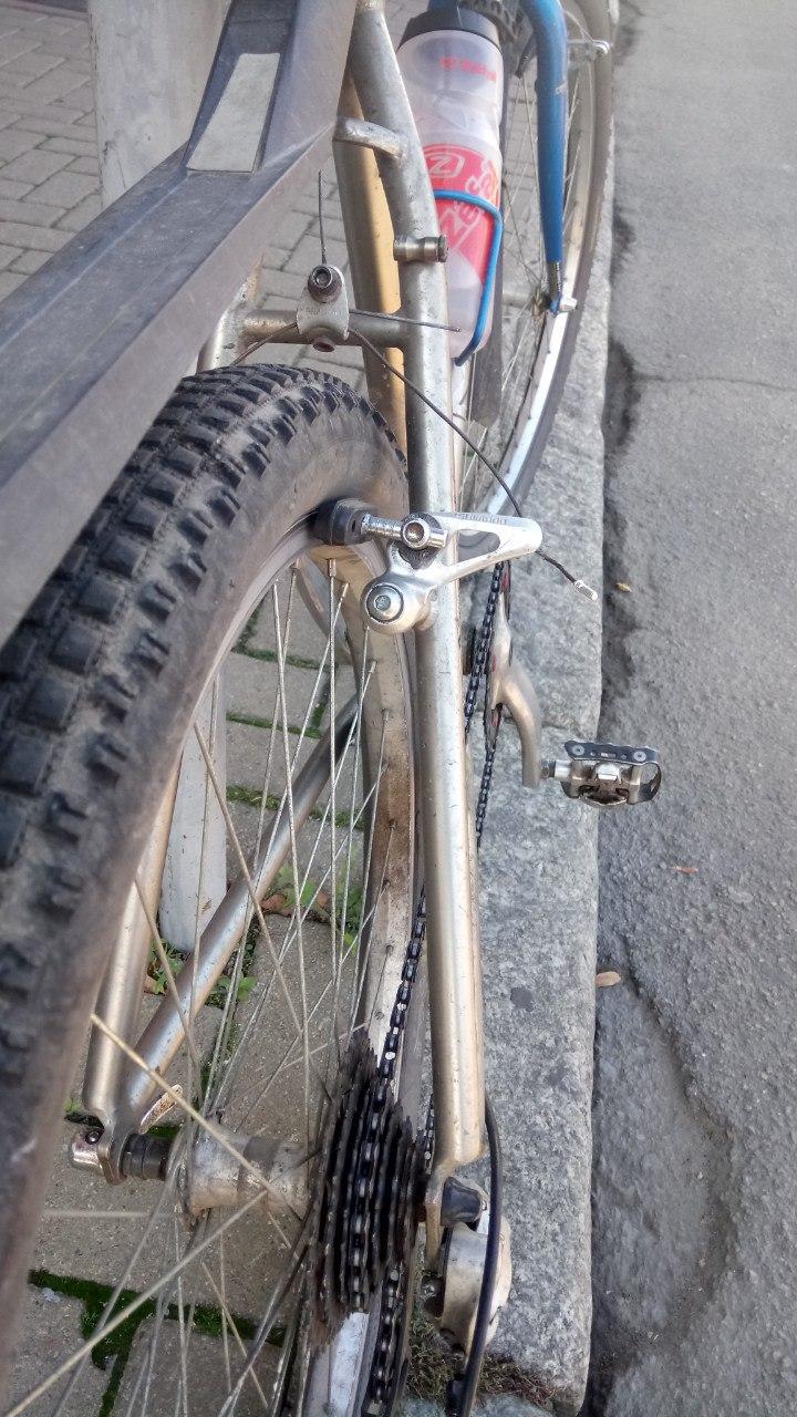

У всьому іншому, поки з тих пір змінив тільки руль на райзер заново з нормальним бексвіпом, замінив каретку, поставив манєтку альтуса і відпиляв ручки від одних старих моноблоків, фото нема бо вони поки потребують допрацювання...
Ну і збулась мрія ідіота - ляля гальма. Передні картріджні колодки дістались чудом. Задні рідні щима-колодки на диво гальмують і трошки приємно пружинять.
Тільки паскудство, чіпляю п'ятою бува.
Наступна мрія ідіота - легкі камери під престу...
Але після того як ми купили KHS Montana і потестили його з другом поруч, марін їде, але якось не так люто. Той вміє летіти прямо на крилах навіть на важкезних колесах. Як тільки ми підкинули мої на ту раму - просто пушка. Принадно куплю точно. На ньому ж довелося і потестити овали шиманячі - так, після них хочеться перейти на овал. Таки дає він дурі.
Але поки свою бу зірку від Бороди хочу зносити. Поставив таки 36. Передаточні кайф, вистачає і дряпати по грунтах і 35 км\год більш ніж достатньо при температурах +15 і менше.
А ще хочу лайтовий 27.2 офсет з нормальним замком обточити. Може в кого є зашарпаний під то діло?

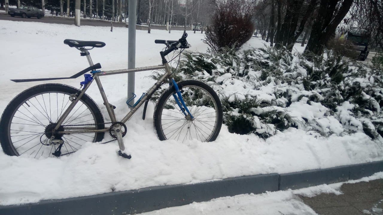

Сезон не закрывается.
На зиму немного накидало апдейтов
Тормоза перед тектро 992 циклокросовые, зад деорлх под вибряк-колодку. Цели не ставил, просто попались, поставил попробовать. Достались 510 вибрейки, но взял чисто из свербежа, когдато пригодятся.
Ходовую переделал под 32*12-32. На зиму самое то: прямой хватает чтобы выбраться на заснеженный апхил, 32-12 тащит 30-33 км\ч при каденсе, больше этот вел и не любит особо, если не спеша крутить 60 оборотов - приятные 27, дальше мерзнуть или потеть смысла мало. На лето поставлю 34 овал синий :roll:
Задняя резина контик маутинг кинг 2.2.Проволочная, но благодаря тонкой боковине особой разницы даже не ощутил, хотя упорно думал что она будет. Неа. По зазорам правого пера еле влезает. Снега столбик на пере делает)
На зиму поставил топталки. Полуконтакты просто начали выводить из себя дисбалансом, постоянно надо искать где платформа. На пере немного стер краску пятой любимых непромокаемых адидасов. Хочется обратно в контакты, для чего прикуплены по случаю 747 педали для хаффи. Сюда переедут 535е с него, дальше четко буду ставить по сезону.
photo_2021-01-17_13-17-32.jpg [ 118.01 КБ | Просмотров: 5054 ]

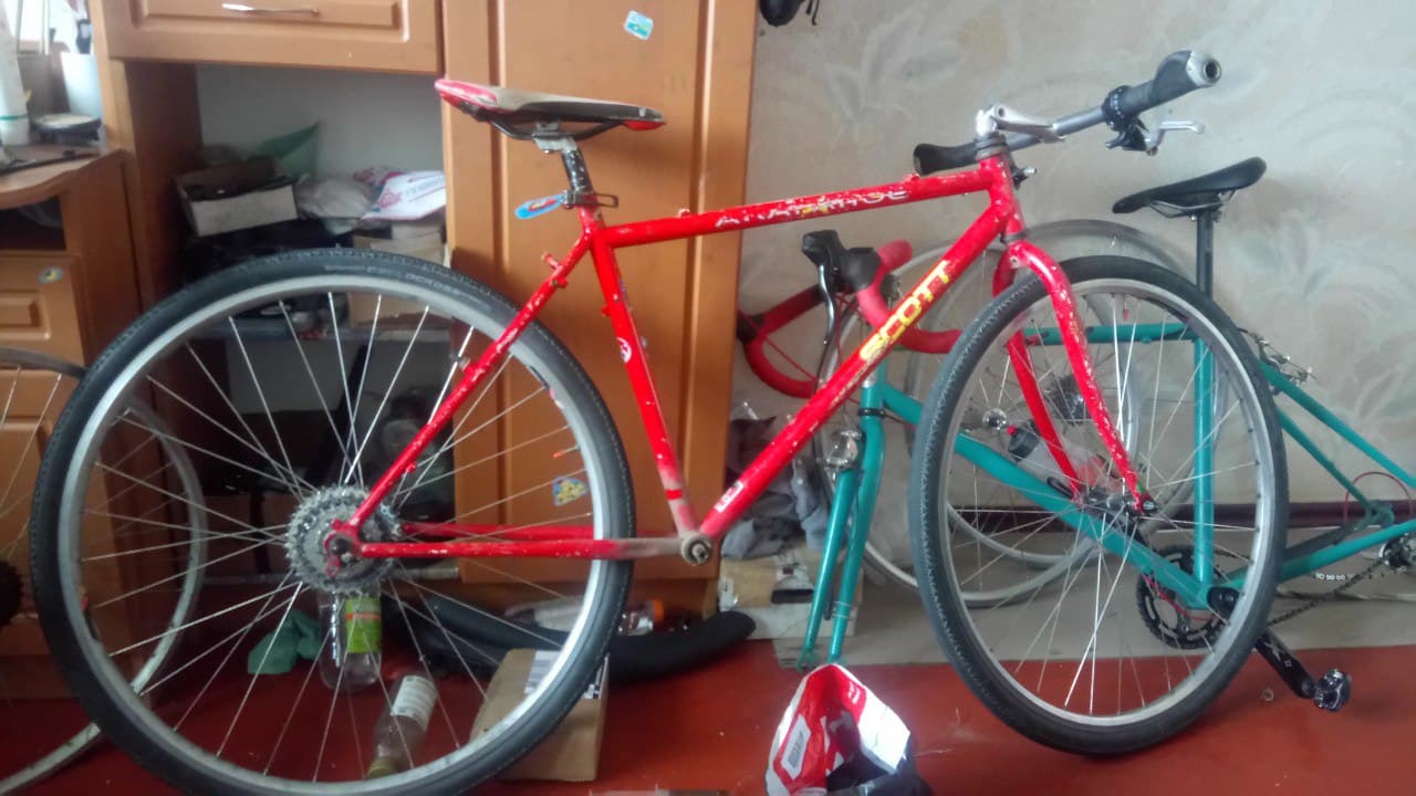

примерочка прошла успееееешно
photo_2021-02-18_22-26-01.jpg [ 97.25 КБ | Просмотров: 4940 ]
Но сначала соберется 26" инкарнация с 1*9, канти ручками, вибрейками и райзером. Посмотреть как валит.
