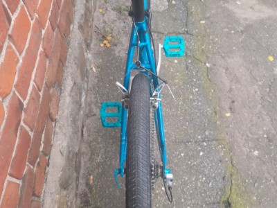

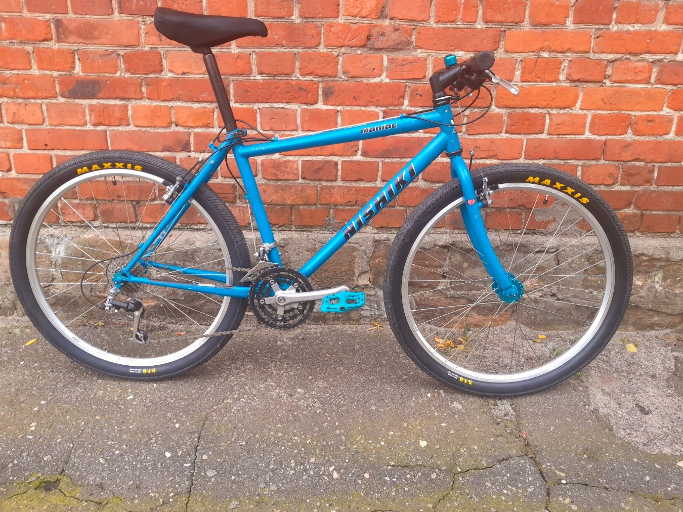

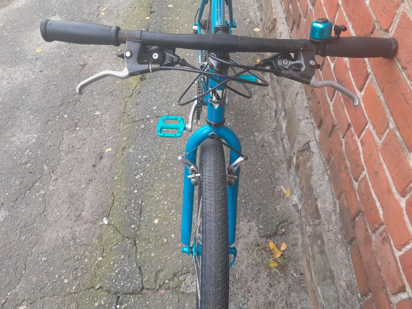

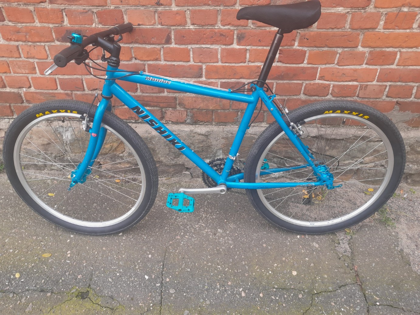

The maniac's identify was a mystery until the very end.

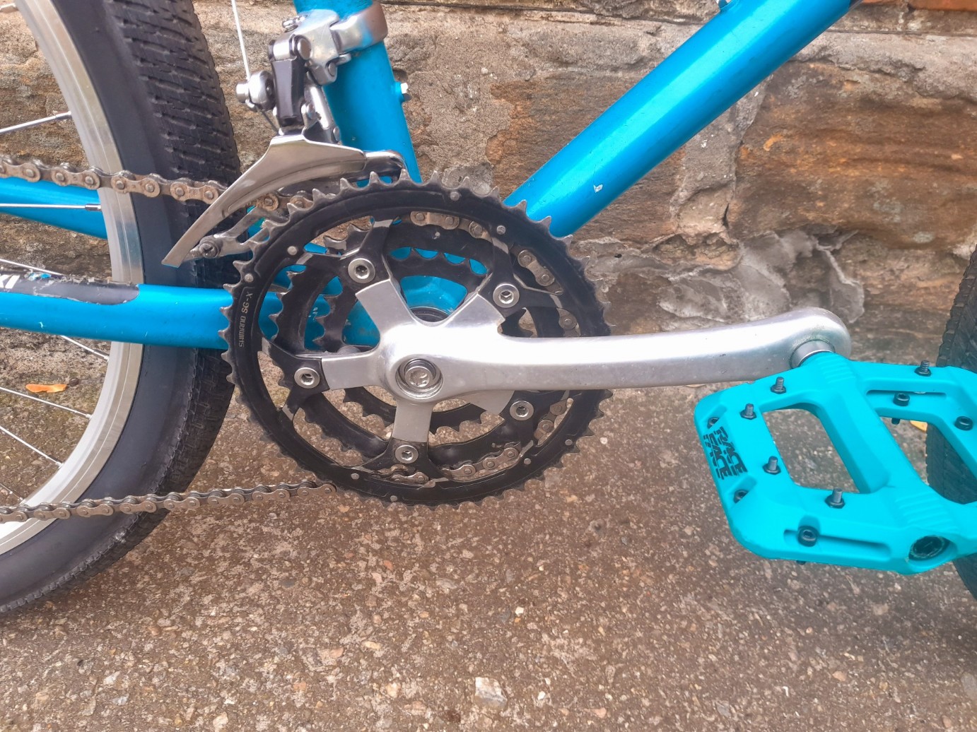

Frame Tange cr-mo double butted tubes
fork chromoly, 1-1/8" threaded
headset YST 1-1/8" threaded
brakes Shimano cantilever with new Jagwire brake pads
crankset shimano FC-AT10 46/36/26 length 170mm
bottom bracket shimano bb-LP20 bsa 68x113 mm
pedals Race Face chester turquiose
shifters shimano AT-ST20 3x7 sp
front derailleur shimano FD-AT11
rear derailleur shimano A-20
cassette shimano 7 sp 11-28t
chain no name
Seatpost Kalloy, 30.0mm length 300mm
rims Remerx L719 559-19 36 hole
front hub novatec 041 36h
rear hub novatec 042 36h
spokes dt swiss champion/sapim silver stainless steel
nipples DT swiss standard brass 14 mm
rim tape Schwalbe high pressure 25-559
tubes continental tour 26 wide schrader valve type
tyres Maxxis DTH folding 26x2.15

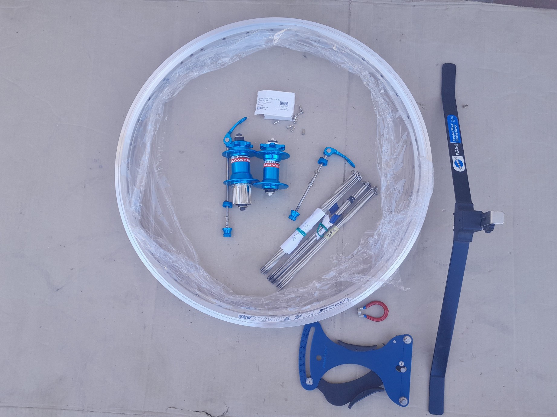

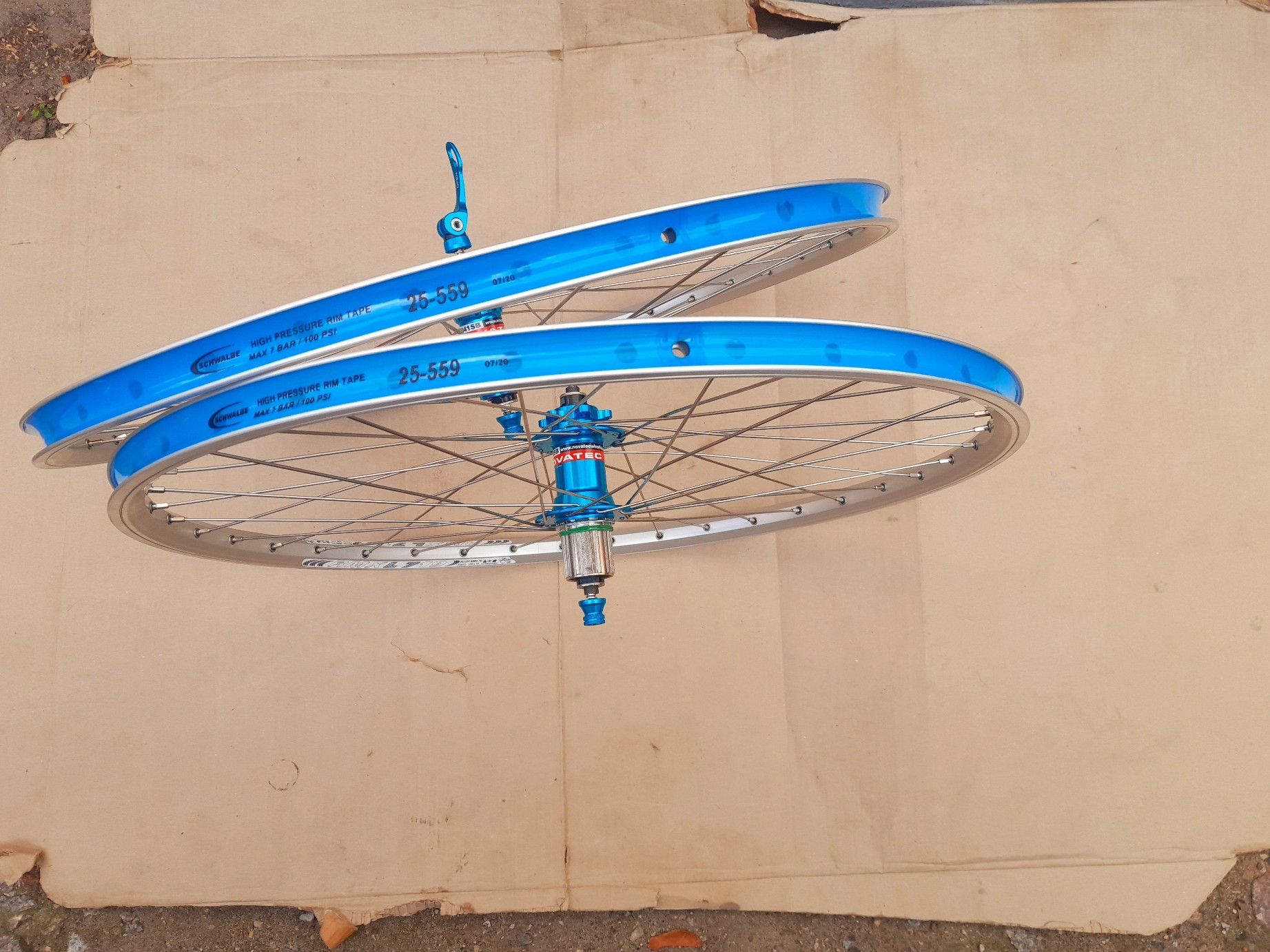

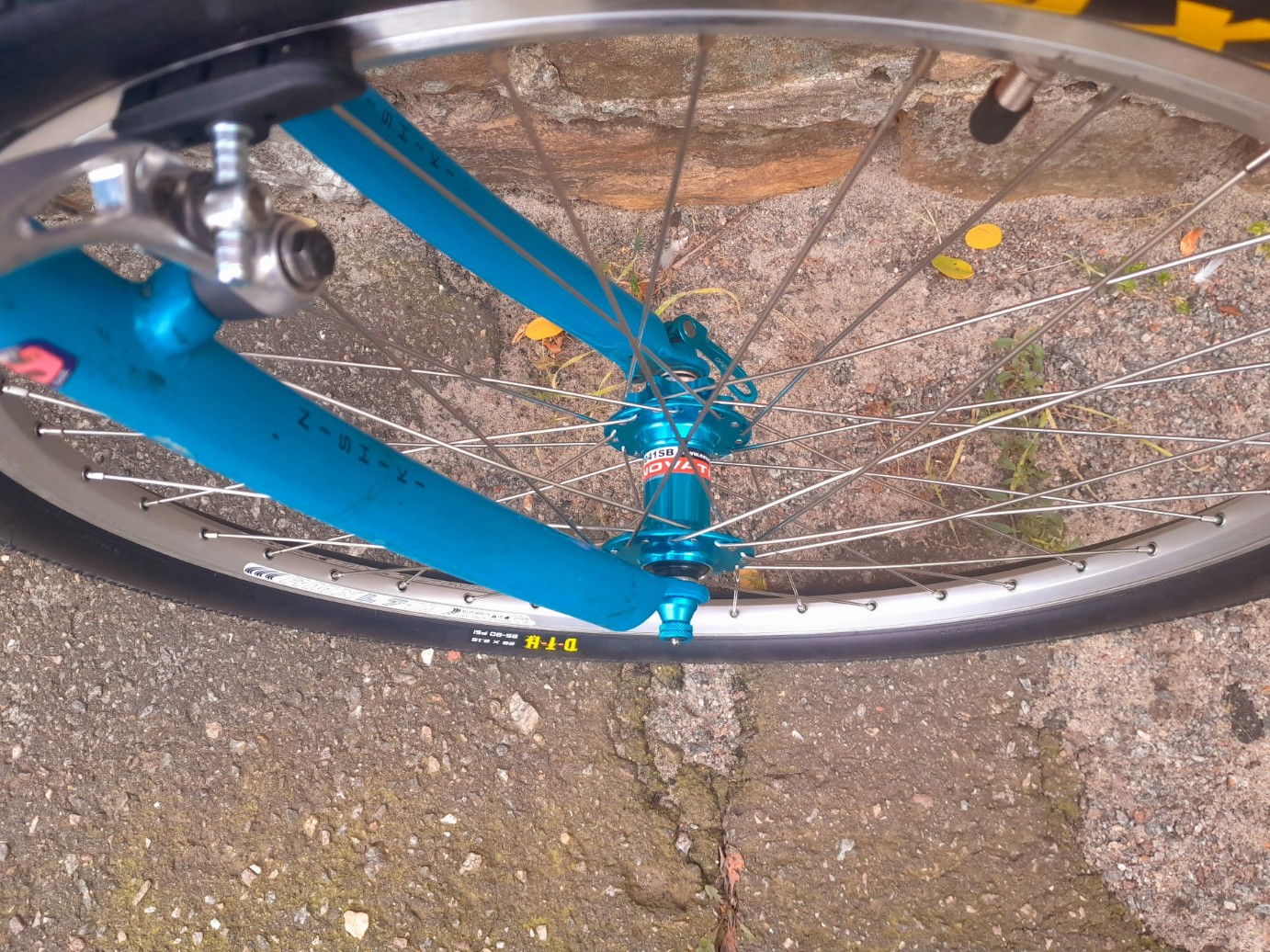

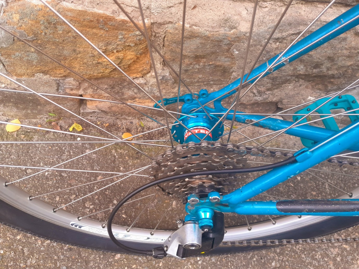

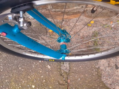

Всем доброго времени суток. Как-то раз на китайском алиэкспрессе увидел цветные втулки novatec 041/042 золотистые, красные и бирюзовые, и подумал, а что если найти раму в цвет, и тут случайно попался Nishiki maniac. Колеса в стоке были на 36 спиц, и решил не изменять традиции и собирать новые колеса на 36 спиц.
Вместо ободов DT Swiss 535, которые часто использую для сборки новых колес, купил недорогие обода чешского производителя Remerx по 600 грн за шт.
IMG-de6e9cde43fa461aafdb9463e9164621-V.jpg [ 195.46 КБ | Просмотров: 2862 ]
20250917_112048.jpg [ 413.35 КБ | Просмотров: 2862 ]
20250927_120950.jpg [ 447.36 КБ | Просмотров: 2862 ]

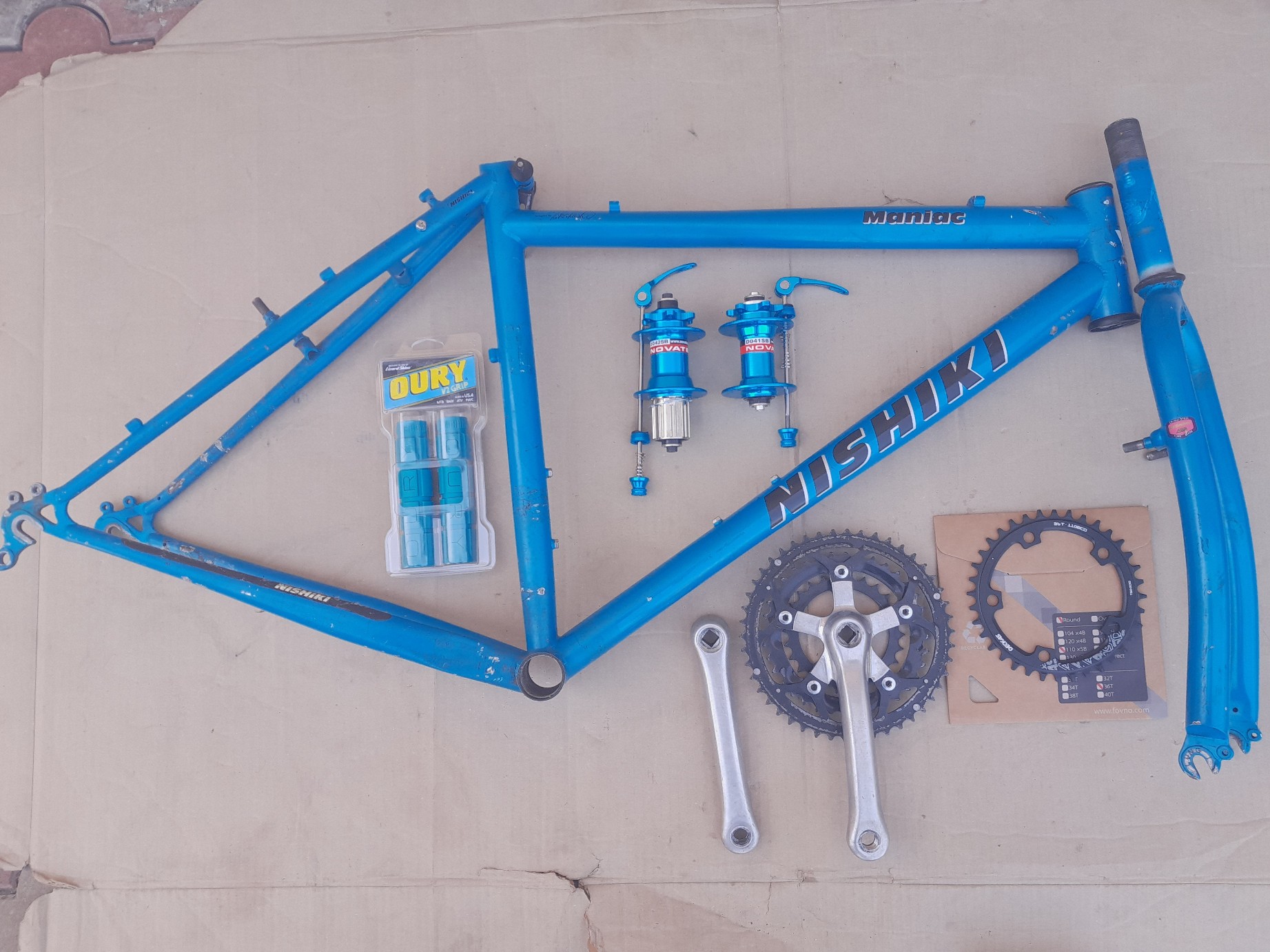

В разобранном виде

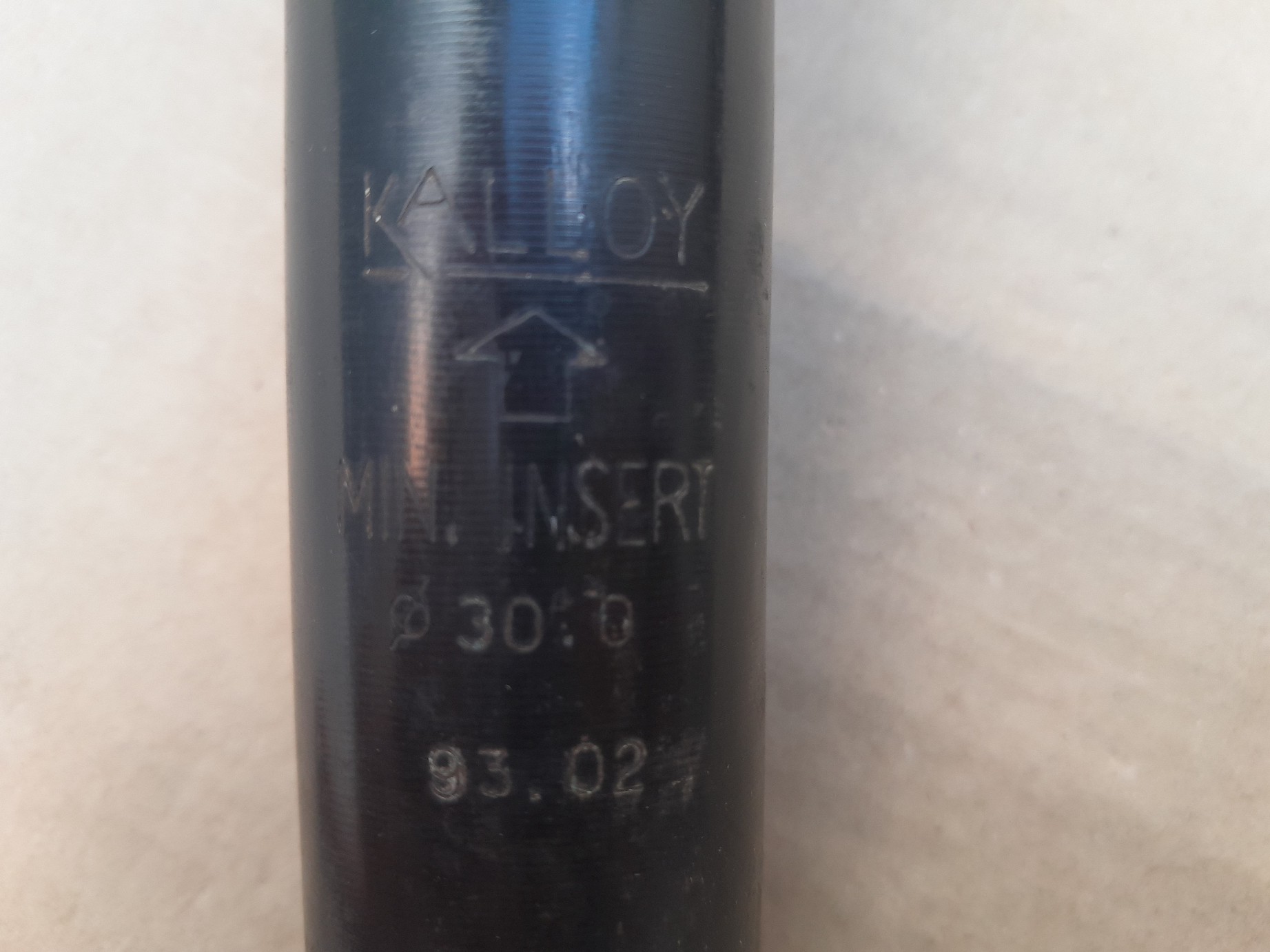

Подседельный штырь, как обычно, нестандартного диаметра 30,0 мм. Судя по дате изготовления 93.02, велосипед скорее всего не ранее 1993 года выпуска.

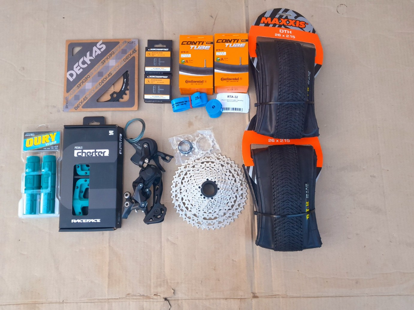

Немного новых запчастей
20251007_154936.jpg [ 280.15 КБ | Просмотров: 2862 ]

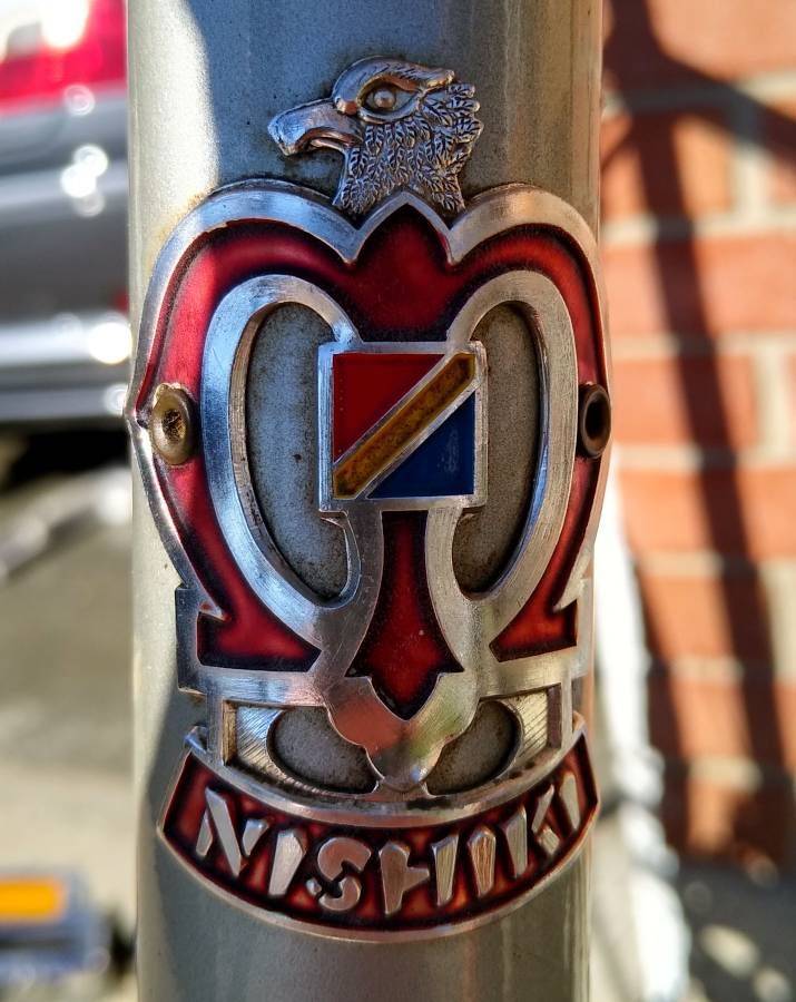

Ранний логотип Nishiki произошел от логотипа American Eagle , который был во многом идентичен и представлял собой голову орла и трёхцветный квадрат: красный/ желтый/ синий. Компания Kawamura Cycle, первый производитель велосипедов Nishiki, использовала трёхцветный квадрат в своём внутреннем маркетинге:
-красный: любовь к клиенту
-желтый: качество продукции
-синий: честность в бизнесе
logo1.jpg [ 84.46 КБ | Просмотров: 2862 ]

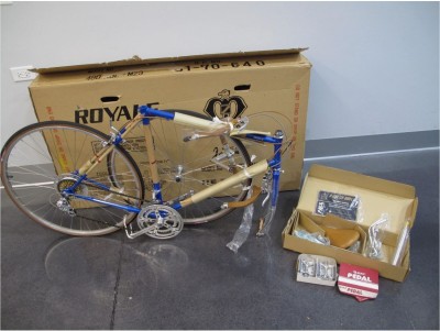

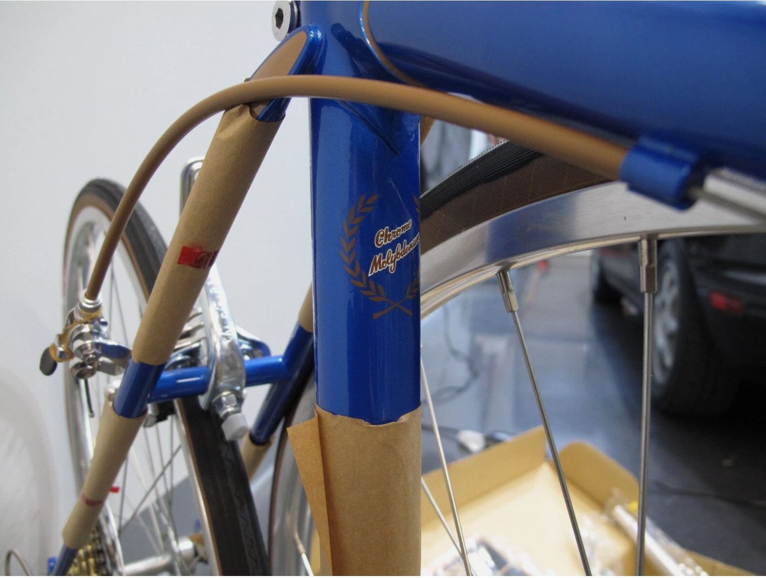

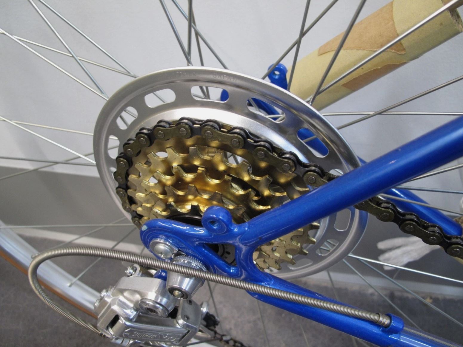

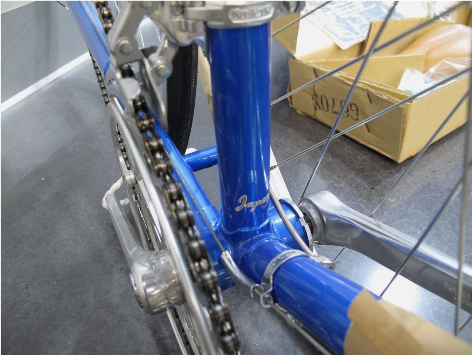

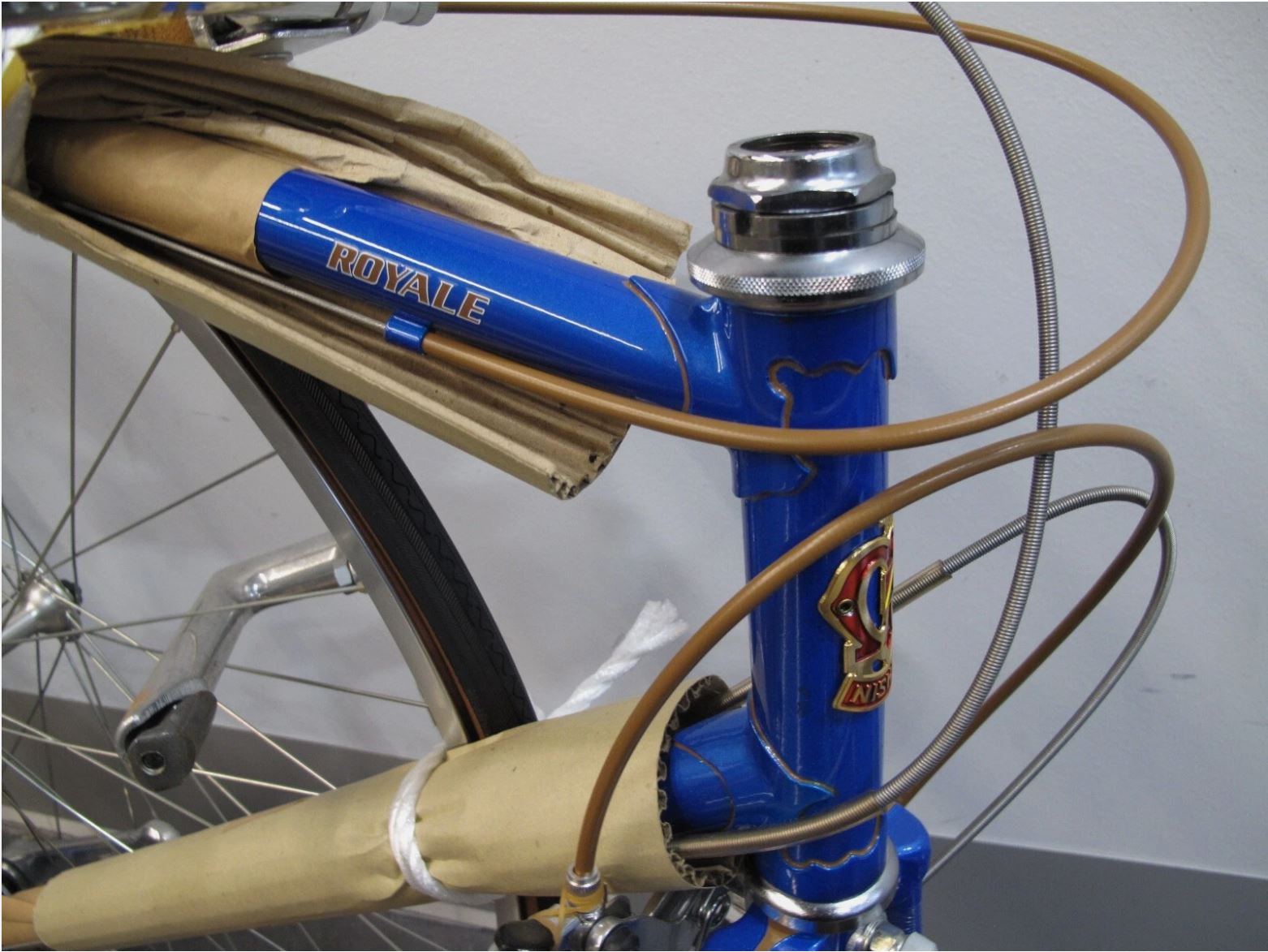

Вот несколько фотографий капсулы времени велосипеда Nishiki Royale начала 80 годов, произведенного в Японии на заводе Kawamura Cycle для рынка США (такое иногда продают на американском Ebay).
Nos1.JPG [ 221.41 КБ | Просмотров: 2862 ]
Nos.JPG [ 203.15 КБ | Просмотров: 2862 ]
Nos2.JPG [ 162 КБ | Просмотров: 2862 ]
Nos3.JPG [ 216.02 КБ | Просмотров: 2862 ]
Nos4.JPG [ 209.55 КБ | Просмотров: 2862 ]
