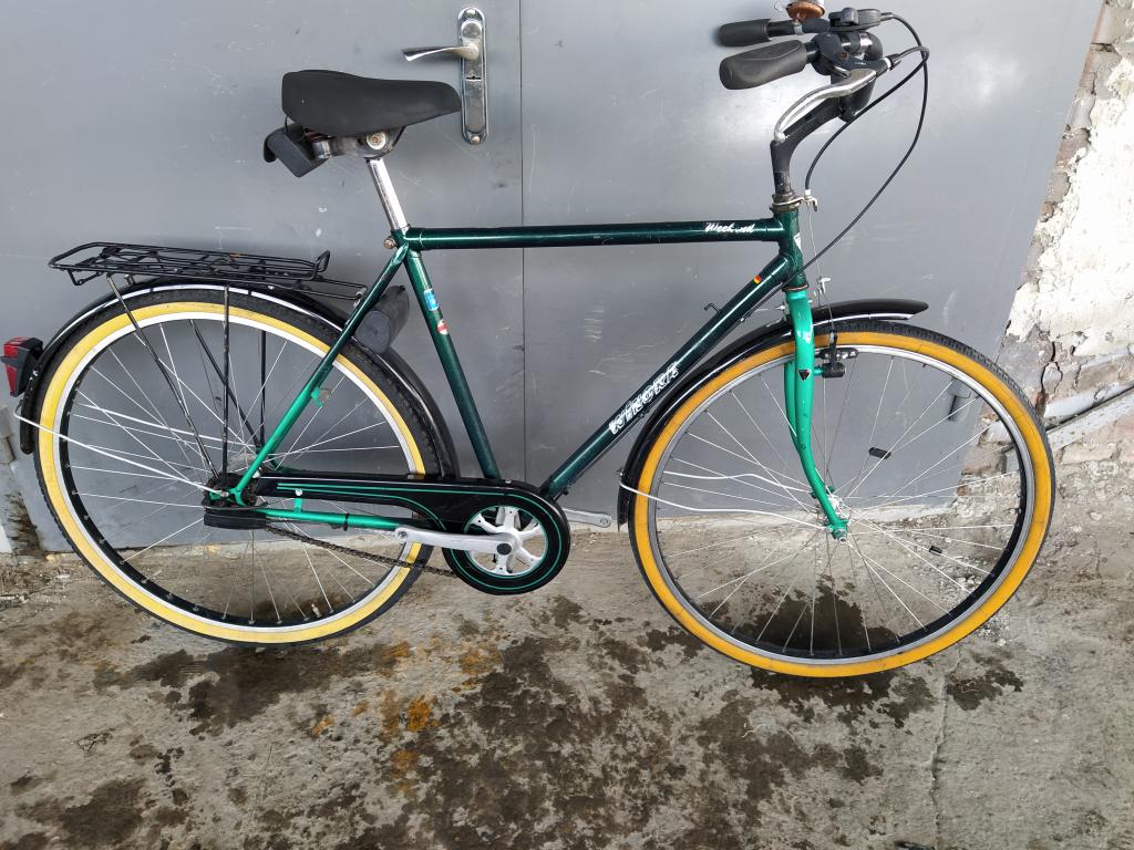

Добрый день Неспешно ищу себе велосипед на планетарке. Попался на глаза вот такой. Там планетарка на 7 скоростей сачс торпедо и цена на весь вел по цене планетарки. Но вот что то с геометрией рамы не то. Или были такие?

СообщениеДобавлено: 25.02.2020 12:29
Сообщения: 4339
Зарегистрирован:01.03.2015
Це зветься лобове зіткнення.
Сообщения: 3824
Город: Cro-Moly
Зарегистрирован:11.11.2008
вилка ударенная после лобовухи 100%
СообщениеДобавлено: 25.02.2020 12:30
Сообщения: 8306
Изображения: 20
Город: in Ukraine
Зарегистрирован:05.06.2005
На лобовой удар указывают и согнутые стойки переднего крыла. Их смяло, когда вилка в момент аварии дернулась назад и крыло вместе с колесом въехало в нижнюю трубу рамы.
А рама, похоже, не пострадала.
СообщениеДобавлено: 25.02.2020 12:32
Сообщения: 4339
А навіть якщо трохи й постраждала, то не страшно для подібного вела.
Вилку можна вирівняти, в крайньому випадку нову ашанівську взяти гривень за 300. Для їзди в стилі пенсіонера підійде.

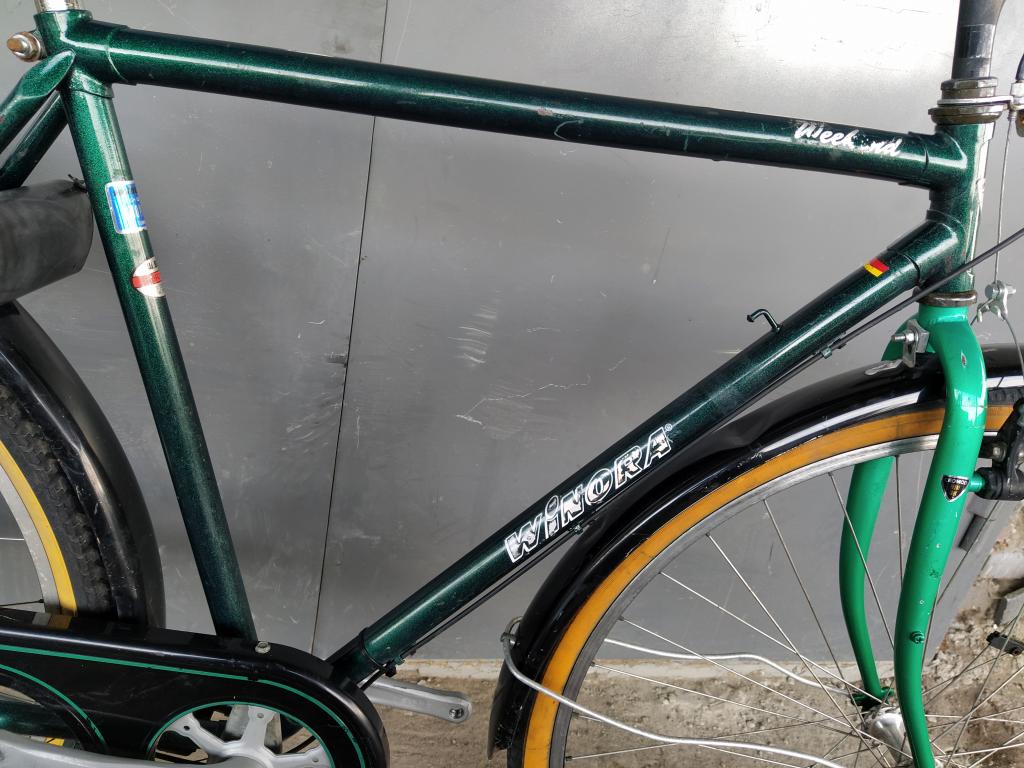

рама в другом ракурсе. по-моему согнуло немного.

СообщениеДобавлено: 25.02.2020 13:14
Сообщения: 8306
Изображения: 20
Город: in Ukraine
Да, может быть. Но для рамы это таки не страшно, особенно если выровнять.

СообщениеДобавлено: 25.02.2020 19:41
Сообщения: 3757
Город: Южный Урал
Возраст: 61
Зарегистрирован:17.04.2014
Аякс писал(а):
спасибо. есть повод для торга. :)
Вилку рулевую надо заменить на взятую от белорусского "Аиста" - она сильнее изогнута вперед чем эта, и можно ничего не правя еще сто лет ездить.

СообщениеДобавлено: 25.02.2020 19:43
Сообщения: 3824
Город: Cro-Moly
а тормоза ты как к ней прикрепишь?
СообщениеДобавлено: 25.02.2020 19:51
Сообщения: 3757
Город: Южный Урал
Возраст: 61
Клещи поставить как у "Аиста". Можно найти вилку для "Аиста" под вибрейки, например:
https://aist-velo.ru/gorodskie/jazz
