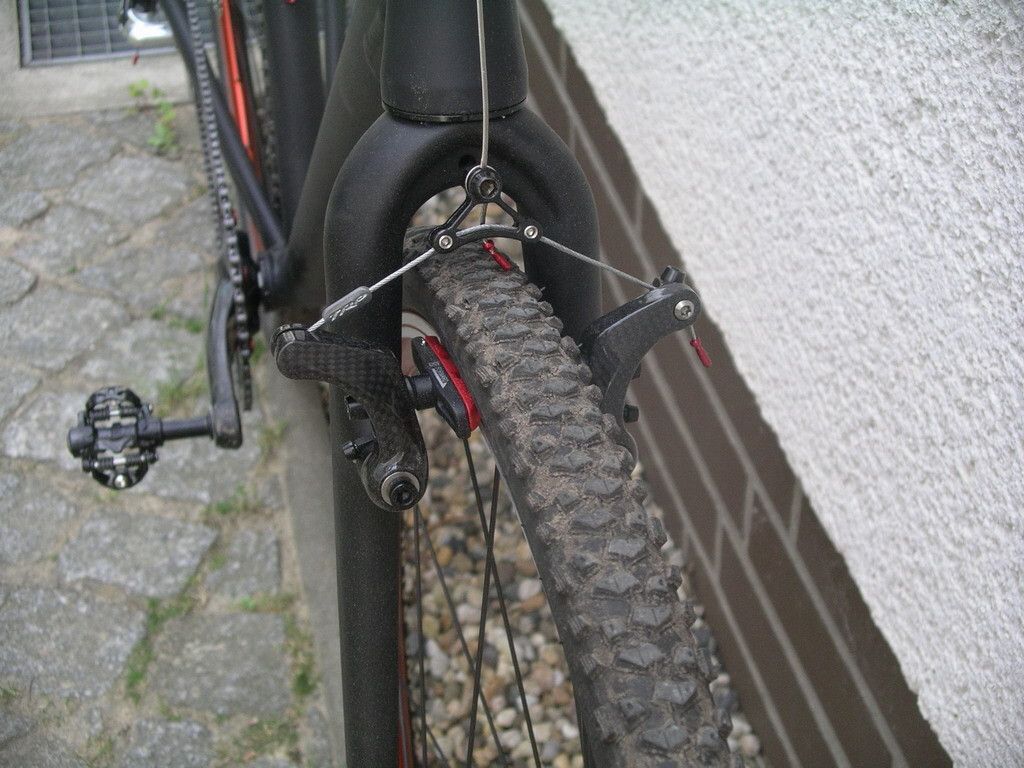

Смотрю я на фото кантилеверов с карбоновыми рычагами и те что с заумной проводкой тросов , скорей всего они не плохо тормозят но есть в них одно большое НО ! То что стоят они совсем не дешево , а простые ви брейки за 100 грн на колесо тормозят не хуже( скорей лучше ) , и при этом более простые в настройке и нормально работают на дешевых колодках .
Кантилеверный тормоз легче за ви брейк , разница у меня получилась в 20 грамм . Но это не критично .
