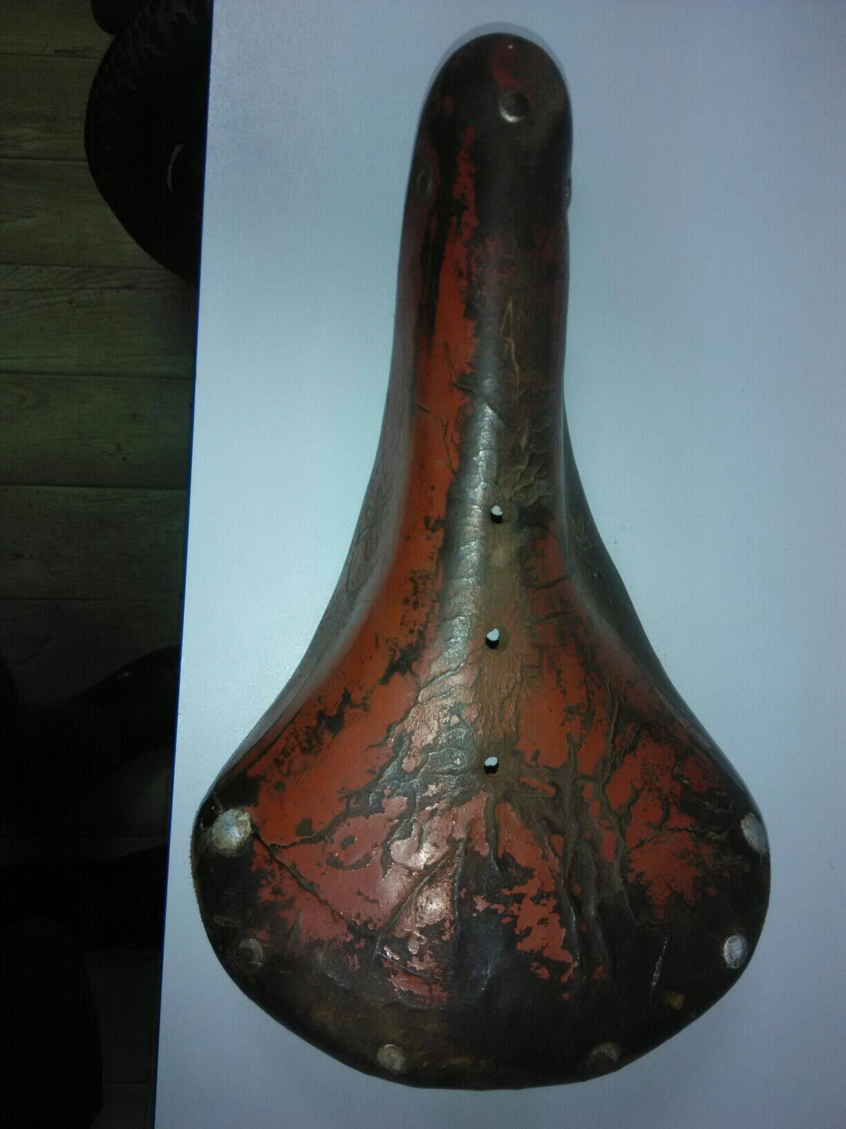

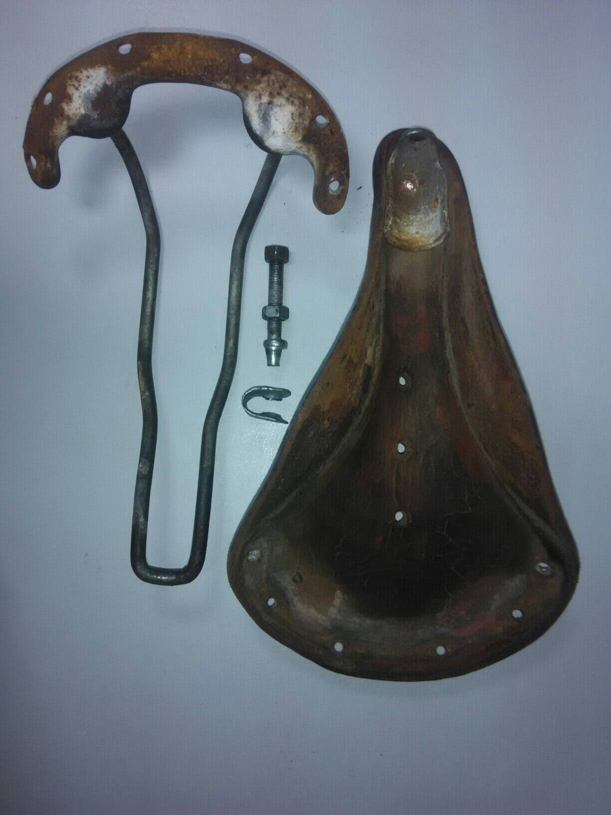

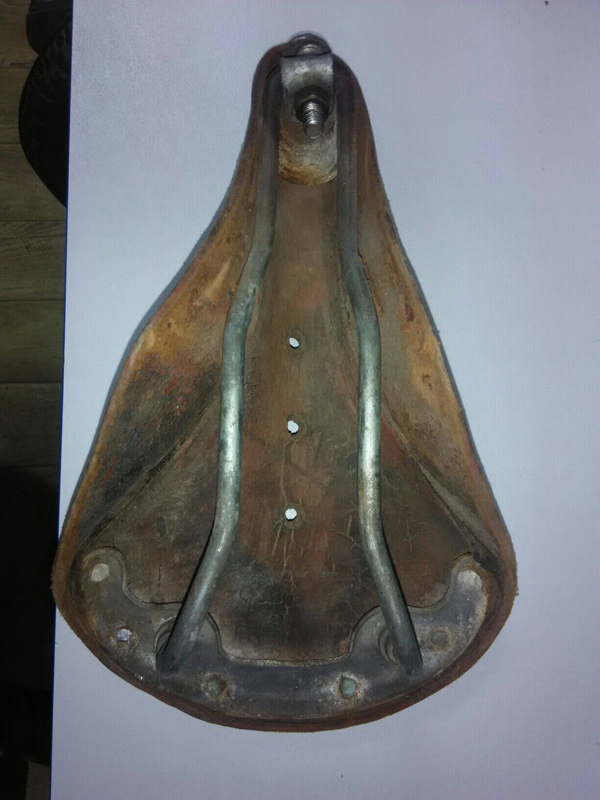

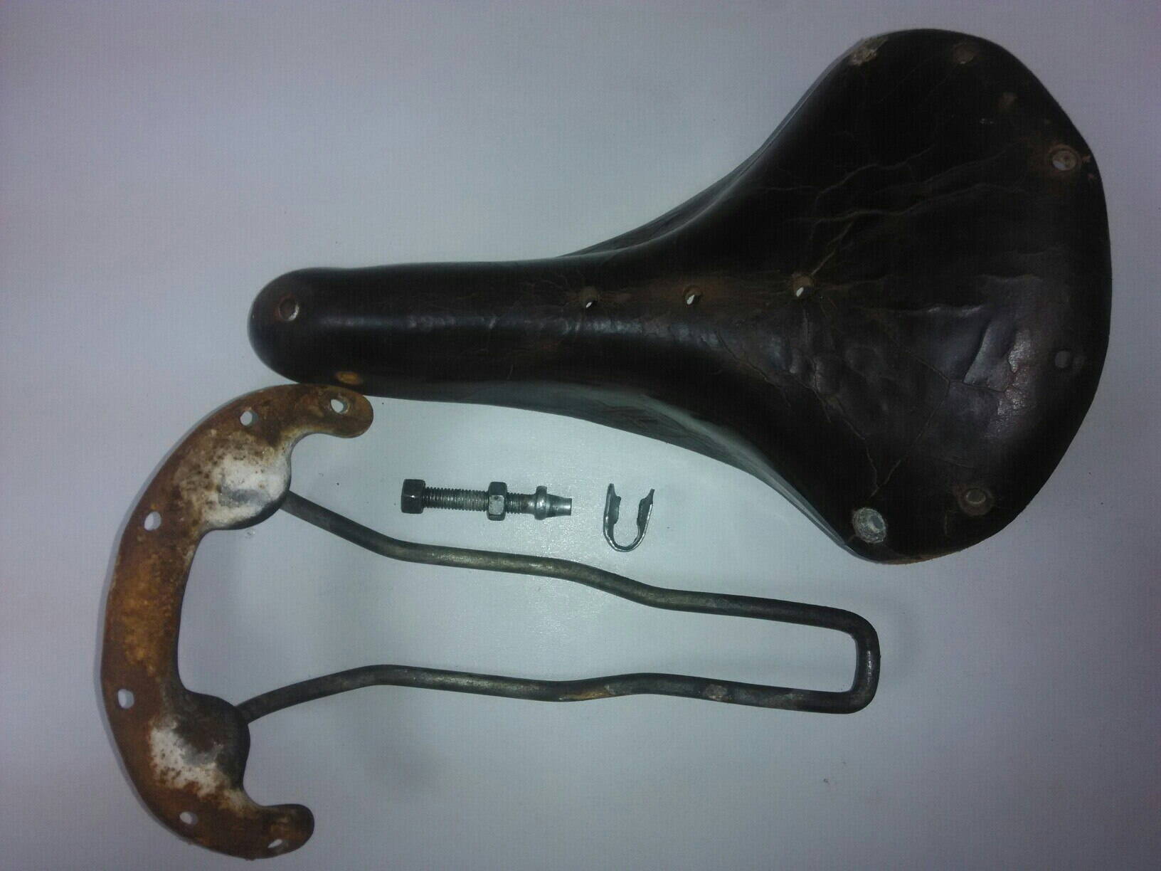

Добрался до седла .
Снял половую краску с седла, кожу пока пропитал слегка пруфидом. Скоба с рамки самопальная и жиденькая, буду менять на родную.
Внутренню вкладку на коже буду подклеивать по краям десмоколом, и потом еще пропитаю пруфидом в тепле около печки.
Это третье по счету седло "УК" попавшее мне в руки, и все они были крашены половой краской поверх . Интересно это народ их так кустарно от влаги защищал, или это с завода делалось?

По седлу - "половая краска" это видимо остатки заводской
Коричневое по утверждению продавца новое
Не новое
Еще более не новое
No gods, no masters
Мне одно "новое" попадалось - было оно аккуратно покрашено обычной краской ПФ самим продавцом чтоб скрыть косметические трещины.Хотя при покупке он тоже говорил что это новое :)
То которое сейчас разобрал - краска растрескавшаяся но была даже с внутренней стороны где кожа касается металла рамки, седло это имело не родные заклепки - стало быть
кто его уже курочил....
Если седла красились краской с завода - возможно ли что это какая то спец краска? Или при массовом производстве применяли обычную бытовую ПФ или "нитро"?

Моё от Украины сейчас выглядит приблизительно как на второй картинке. Оно точно половой не крашено :smile:

Наверное в таком массовом порядке при ссср с покраской седел народ не заморачивался,брали с магазина как есть и ездили .... т е выходит что покраска таки заводская.
Со временем она растрескивается на седлах :sad: . Интересно с какой целью красили на заводе? -защита от влаги, "защита от дурака" - мало кто в те времена чем то пропитывал седла или как то за ними ухаживал. Может кто касторкой и пропитывал но это скорее исключение чем правило.

Это скорее какая-то глазурь для кожи, не обычная краска. Бруксы в конце концов выглядят погламурней но так же.
