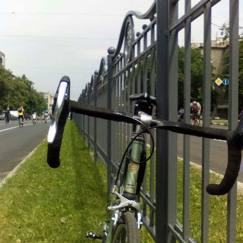

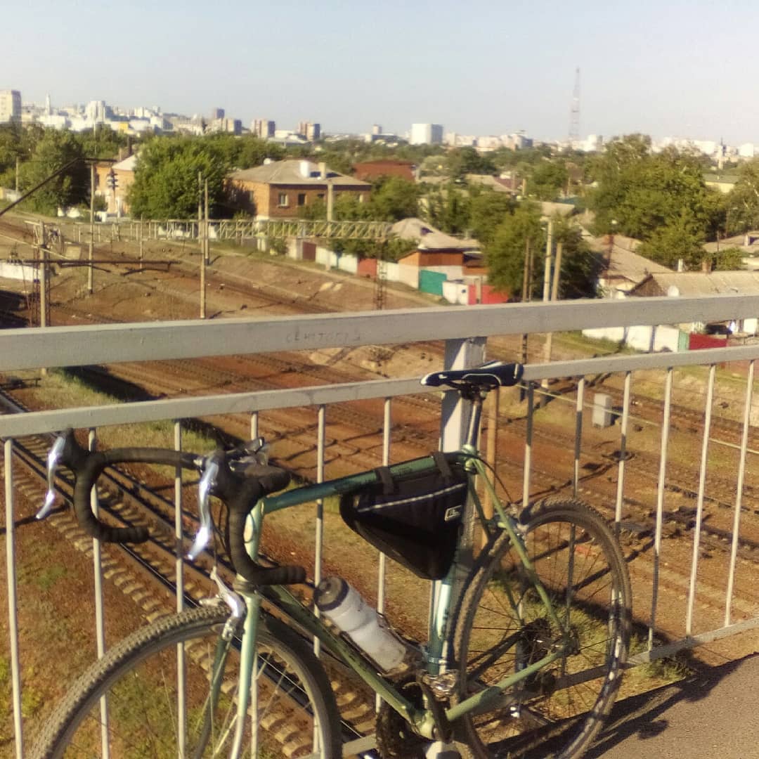

pride2012 писал(а):
Собственно фрейм Mercier M28-26. Год определить не могу. По отверстиям для богажника&крыльев делаю заключение, что фрейм не шоссейный. Это к лучшему. Зазоры больше. Ведь я хочу собрать кроссовый вел.
Кто что думает по поводу; сбора кроссового или же всё таки винтаж, т.к., у меня, глядя на эту раму, есть и такие мысли.
Доброго времени суток.
Собственно если коротко о проэкте, то всё получилось!) Ура!) Не совсем винтаж конечно)) Но! То чего я хотел, достиг! Кроссовый велик получился. Резина 35 становится чудненько, зазоры остются приличные. Шире резину ставить нет нужды, эта вполне себе спрпвляется. Меняю на 23 или 25 резину и велик уже шоссер)
Да, к стате, на эбее видил точно такую раму и вилку ценник 150 эвро, фрейм в Германии, цвет металик, возможно снята краска, рост 58. Это так для инфы, мож кому надо)
FB_IMG_1528140959838.jpg [ 99.05 КБ | Просмотров: 2003 ]
FB_IMG_1528140974918.jpg [ 191.23 КБ | Просмотров: 2003 ]

Город: Cro-Moly
Зарегистрирован:11.11.2008
pride2012
на втором фото руль другой?

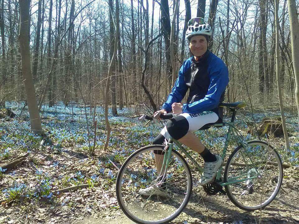

Зарегистрирован:06.09.2013
Aleksei Dmytren писал(а):
Немного яркости велу не хватает. Цветного пятнушка)
Как в ходу, нравится?
Мне брутал по вкусу).
В ходу просто супер!!! Моя ростовка: 59,5. Как бы это обьяснить?! Ну в общем рама такая, что её так сказать "не положиш", очень стабильна. Хавает все не ровные мелочи асфальта.
2 июня катал покатуху Харьковское Рубе. Рубе конечно это громко)) в общем 95 км грунтов пройдены на одном дыхании.
По шоссе катит так же суперски. Резину ставлю Швальбе лугано 25я.
IMG_20180604_205104_818.jpg [ 176.66 КБ | Просмотров: 1983 ]
IMG_20180604_205126_213.jpg [ 214.02 КБ | Просмотров: 1983 ]
IMG_20180604_205032_054.jpg [ 167.79 КБ | Просмотров: 1983 ]

Rost писал(а):
pride2012
Да руль теперь "как надо") баран и ручки путёвые, не дуалы, но качественные!
Манетки шоссейные правая индексная, левая поисковая.
