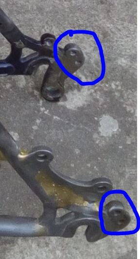

Раніше залишив вібрейки для можливих упорів чи мінібагажнику для байкпакінгу. Але все ж переміг себе, токарнув нормальні зовнішні бонки аля рідні верхні кріплення багажнику. Тож на задніх перах тепер теж багато бонок :р
Ну й на вилку запердолив. Надійно пропаяти казали - думаю вийшло надійно, шляпи бонок 14мм :D
Колір просто бомбезний - хоч бери лаком дуй як є та катай.

а як ти це зробив?

Да просто шмат листа 5-6мм по формі, щоб прилягав норм, проварено, зашліфовано.
Робив все не я.
Взагалі я хотів все паяне - під стать рамі. Але от так вийшло... Й дискове кріплення варене частково й жахливо паяне. Хочеш зробити добре - роби сам. Хоча не факт, що одразу вийде норм)).
