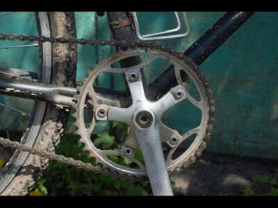

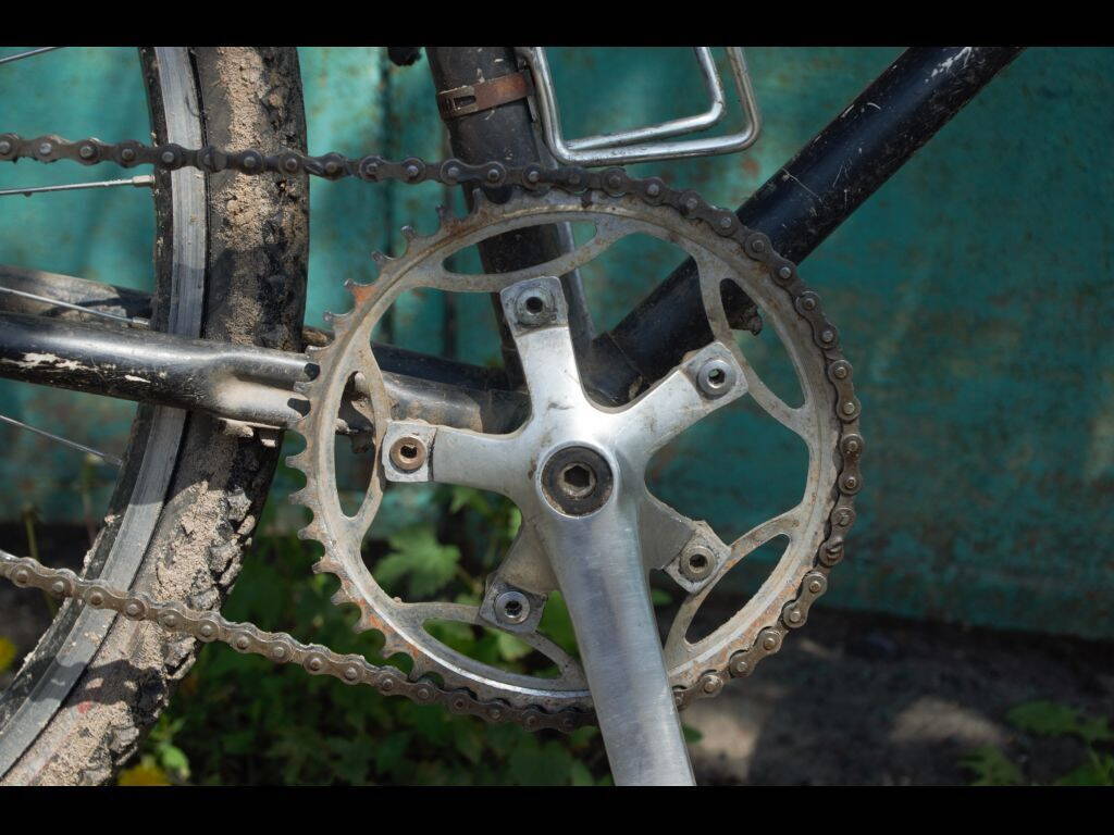

Ги-ги. Зірка від совєцького дорожника. Зуби там високі, неспадайка виходить цілком задовільна, перевірено пізнішим мультиспідним вжитком. BCD 110 мм.
http://xt.ht/phpbb/viewtopic.php?f=31&t ... 0#p2011877
Якщо зірка затовста для багатошвидкісного ланцюга - стоншити зубчастий вінець на точилі. Це нескладно.

Найперше - вам треба виміряти BCD на своїй п'ятилапці. Раптом там не 110 мм, а 94. А тоді вже шукати моделі:
https://www.google.com/search?q=narrow+ ... e&ie=UTF-8
 Заголовок сообщения: Re: Желтый. Bulls 5005.
СообщениеДобавлено: 08.09.2022 09:21
Сообщения: 1213
Зарегистрирован:06.05.2019
в мене 94. щось мені підказує, що дешевше буде купити шатун-чотирилапку з поширеним BCD.
