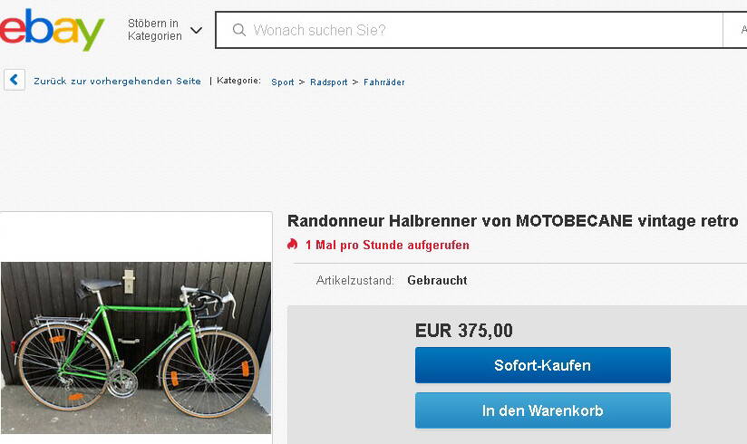

Очень похож на мой, но цена ... В 3 раза дороже. Удивительно, что во столько оценили конструкцию с клиньями, и таких предложений на ebay много.
bik.jpg [ 237.46 КБ | Просмотров: 5157 ]

«Хотіти» - це не «продати» ;)

там рама ценная. а конструкция с клиньями там не сделаная на ворованых из Германии заводах, пьяными ваньками на третьей смене. потому они нормальная и ездить будет еще не одно столетие! :yes:
