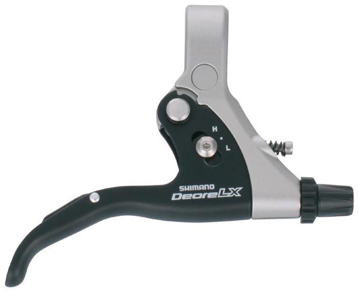

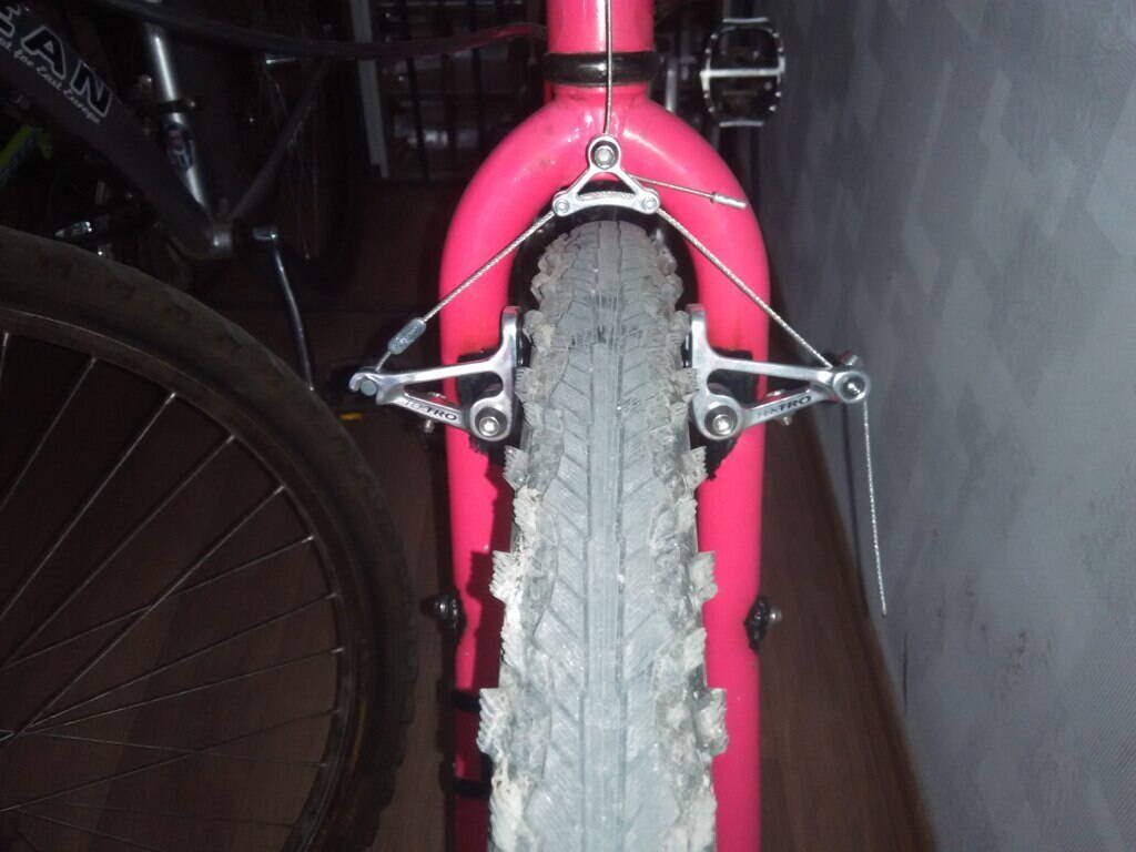

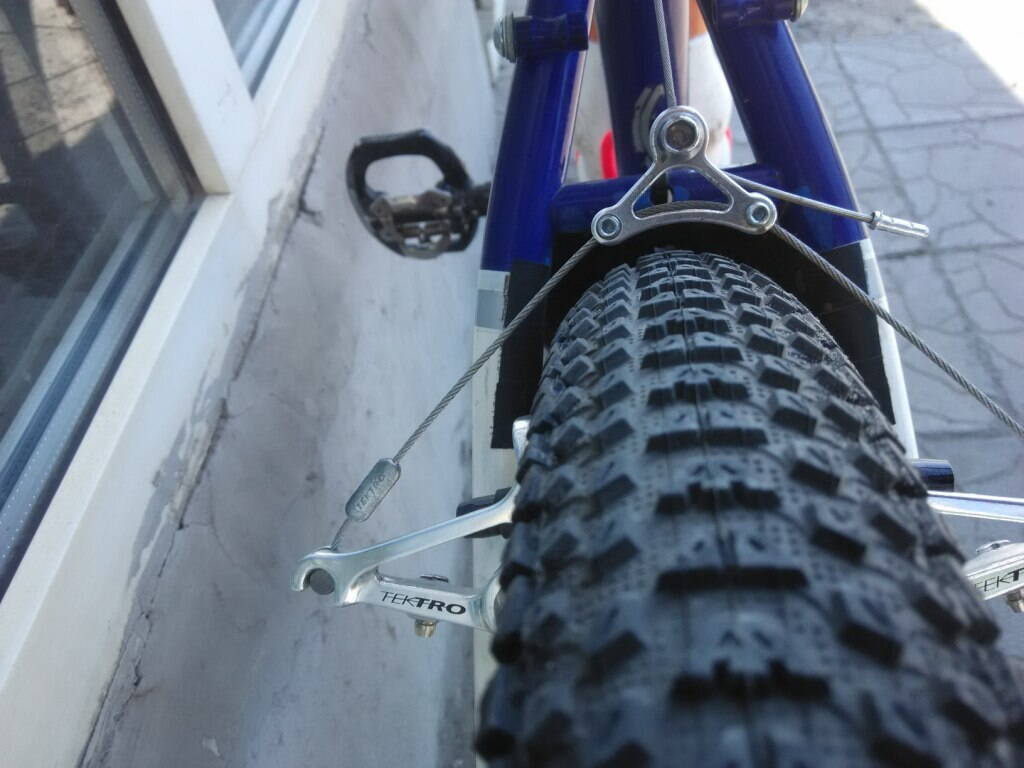

попробую простенькие авидовские, под ви-брейк, думаю рычажность самих кантиков позволит нормально оттормаживаться. Учитывая как хорошо они себя показали на шоссейных ручках где я даже курок ручки не полностью охватываю - двумя пальцами, возможно под эти кантики все получится.
avid_fr-5_black_l.jpg [ 32.83 КБ | Просмотров: 3153 ]
Комментарий к файлу: нравятся древние ручки LX там еще тросик заводится в сам курок, и рычажность меняется
f55457b40695c1ecd9c7728736f8a1f0.jpg [ 17.77 КБ | Просмотров: 3153 ]
Комментарий к файлу: рычаг самих кантиков позволяет попробовать ручки v-brake

На самом деле у таких рычаг меньше чем у вертикальных За счёт того что тросик тянет его не под прямым углом, я тут считал зимой viewtopic.php?f=2770&t=403370 :roll:
А ручек действительно навалом, у банальных промаксов например две дырки под бобышку тросика- под канти и ви.

godspeed писал(а):
На самом деле у таких рычаг меньше чем у вертикальных За счёт того что тросик тянет его не под прямым углом, я тут считал зимой viewtopic.php?f=2770&t=403370 :roll:.
а ведь какими то магическими ветрами но эти CR-720 таки тормозят , может из за колодок так.

Там важнее чтоб крючок висел как можно ниже :smile: Просто те что вертикальные можно настроить так чтоб без потерь рычажности, а в таких будет некоторая потеря как ни настраивай. Но тормозят и слава богу :D

godspeed в любом случае спасибо за http://xt.ht/phpbb/viewtopic.php?f=2770&t=403370, подумать есть теперь над чем :yes: неуж колодки ТАК влияют, получается к своим старым кантикам можно было брать кулстоп и все? и кантики можно было не менять по большому счету :facepalm:
Ну да, колодки на первом месте пожалуй. Потом настройка и жёсткость всей системы - отсутствие люфтов, болтающихся рычагов, может быть бустер чтоб перья не ражимались. А конструкция где то там в хвосте :smile:

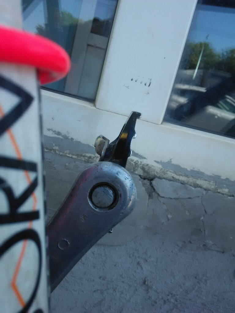

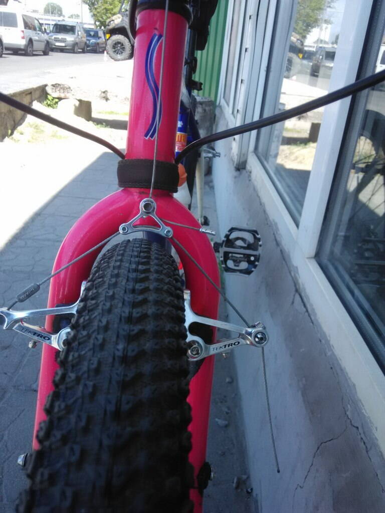

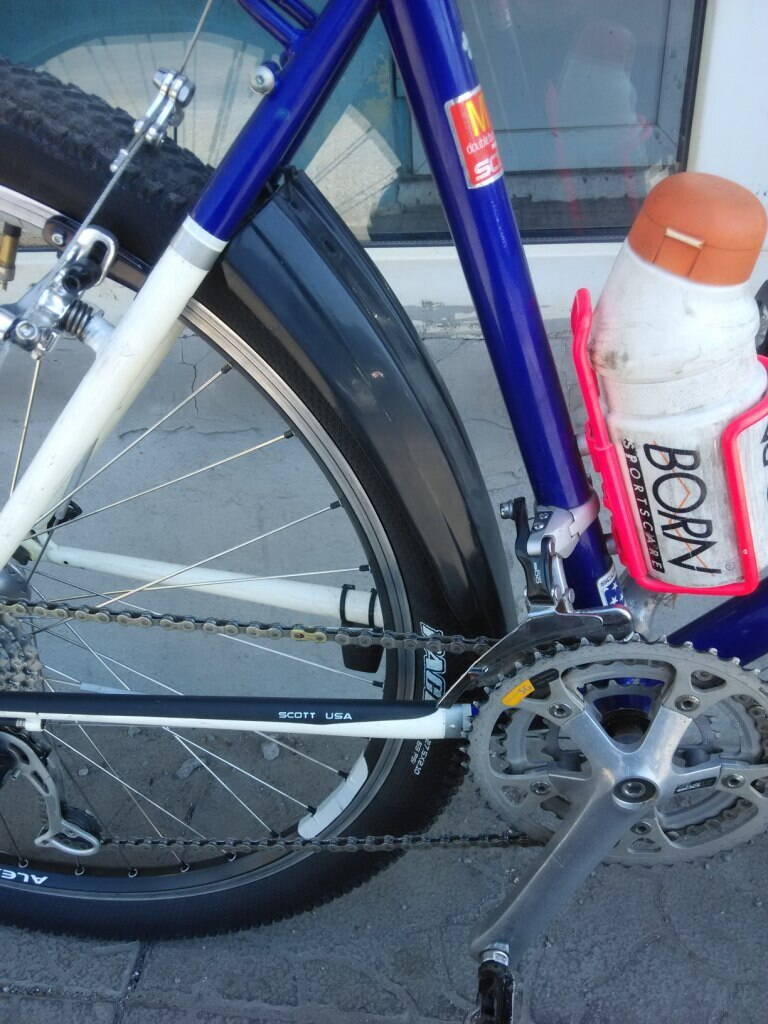

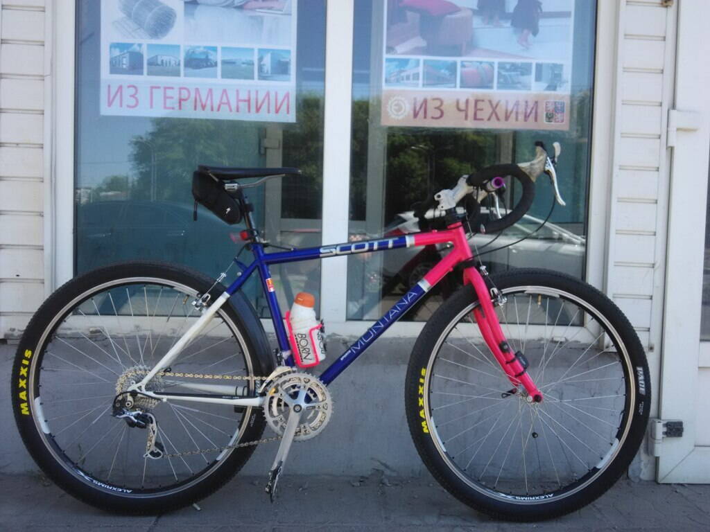

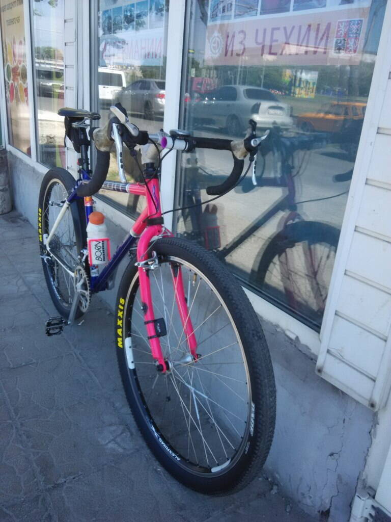

Поставил Maxxis Pace 27,5х2.10 . Ляс наконец то покатил так как я и хотел от него. Стал гораздо мягче и комфортнее, более того на своем тренировочном участке -22.8км, на этих покрышках удалось держать среднюю 22.5км\ч .
А на швальбе средняя было 20.5 км.Тренируюсь вечером -когда ветер стихает. Кроме прочего теперь трещины дорожного полотна и люки ощущаются совсем слабо. Ляс обрел какую то бодрость, на нем хочется ехать. Стенка на 26 км ч пропала.
Хочу выбраться подальше, посмотреть как покажет себя теперь. Все таки город хорошо, но "загород" прояснит конструкцию лучше.
IMG_20180605_095822.jpg [ 141.82 КБ | Просмотров: 3078 ]
IMG_20180605_095835.jpg [ 121.47 КБ | Просмотров: 3078 ]
IMG_20180605_095807.jpg [ 157.67 КБ | Просмотров: 3078 ]
IMG_20180605_095746.jpg [ 151.59 КБ | Просмотров: 3078 ]
Комментарий к файлу: магнит каденса сделал из магнита тормозного калипера, закрепил на ось педали
IMG_20180605_095846.jpg [ 96.31 КБ | Просмотров: 3078 ]
Комментарий к файлу: малое крыло ради чистоты переднего переклюка...

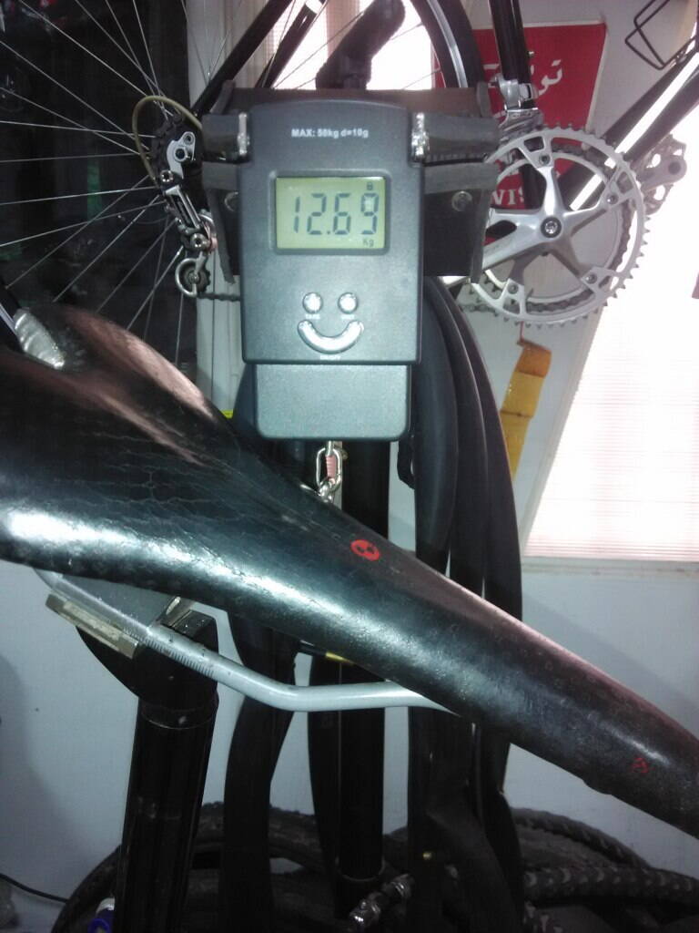

IMG_20180605_095856.jpg [ 175.28 КБ | Просмотров: 3073 ]
Комментарий к файлу: Вес получился таким, без фляги и подсидельной сумки.
IMG_20180605_132124.jpg [ 132.95 КБ | Просмотров: 3063 ]
