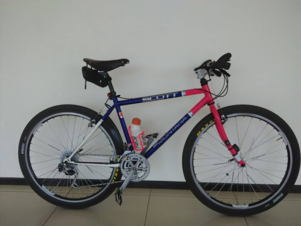

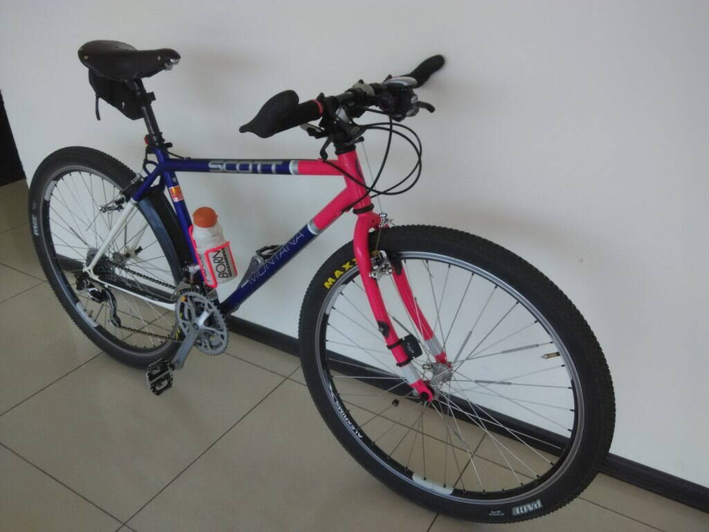

Выбрался я с шоссейным рулем на 88 км налегке, одним отрезком чтоб почувствовать немееет ли что на таких расстояниях. До этого все что ездил с ним - получалось кусками км по 40 не больше. Итог на 45-50 км занемели кисти, появилась немение шеи. Вернулся домой и вечером поставил родной скотовский флет, хватка стала ближе и это позволило вернуться к широченному кресло/седлу хвз которое изначально туда и задумывалось.
Когда выставил посадку - сразу все стало на свои места, на участках где средняя скорость была 21 - с удобной посадкой стало 24. Покрышками не нарадуюсь - реально баллон, на всяком драбадане просто ощущаешь как они спасают. Особенно ощутимо это после швальб.
Теперь по велику - ни разу не туринг. Он себя раскрыл как какой то бытовой шустрый ляс, даже как городской. Прохватить по городу или сьехать в лес, всякое пвд/на работу/за продуктами - это его. Туринг еще попробую с флетом- но подозреваю не зайдет. По ощущениям теперь это все тот же ляс который был на 26", только валит он лечшее, и позволяет вваливать. Не катить в удовольствие, но вваливать насколько долго на нем это удобно еще вопрос .
Сейчас оно выглядит так, и примерно в такой цвет как на нижнем фото буду красить. Шоссейный компакт мне нравился нижним хватом - но долго в такой позиции ехать у меня не получалось, максимум делать рывки при встречном ветре, но это опять же больше тренировочное чем туринговое. Анатомик пока отложу в сторону, как разживусь оччень коротким выносом - может еще попробую, но спорно.

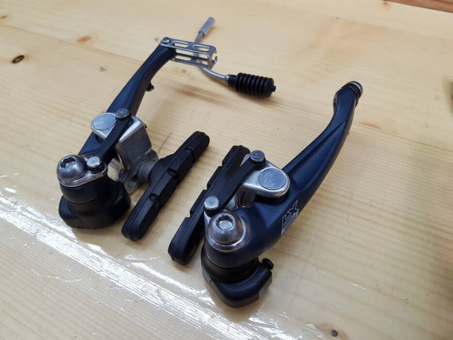

 Заголовок сообщения: Re: Какой-то корч на базе Scott 1990.
СообщениеДобавлено: 16.07.2018 12:25
Сообщения: 729
Изображения: 82
Зарегистрирован:26.09.2009
Кому доводилось пользовать параллельные V-brake Shimano LX 570-e. У них за счет тяг и заклепок полагаю есть продольный люфт, насколько это ощутимо и как они в работе. Кто имел - отпишите впечатления пожалста :roll:
и.jpg [ 174.36 КБ | Просмотров: 3341 ]
отчеты
СообщениеДобавлено: 16.07.2018 12:56
Сообщения: 3824
Город: Cro-Moly
Зарегистрирован:11.11.2008
только XT: 750-й, 739-е.
Если есть люфт - он уходит во время торможения. Выбрал XT, потому что нет пластиковых частей (в 760-х есть), и сталь трётся о латунные вставки.
