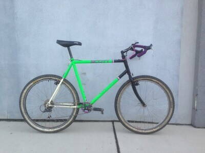

Хочу поставить велостанок со временем, даже знаю у кого лежит тяжеленный советский роллерный, для станка соберу отдельный ляс- что нить из 90-х, 26"-е. Не знаю вот только - имеет ли смысл станковый пулемет ляс делать синглом? Или оставить ему 7рик?
Комментарий к файлу: Попался в сети такой монстрокросс на базе "монтаны"

А можно фото как монетку вы установили на баран?

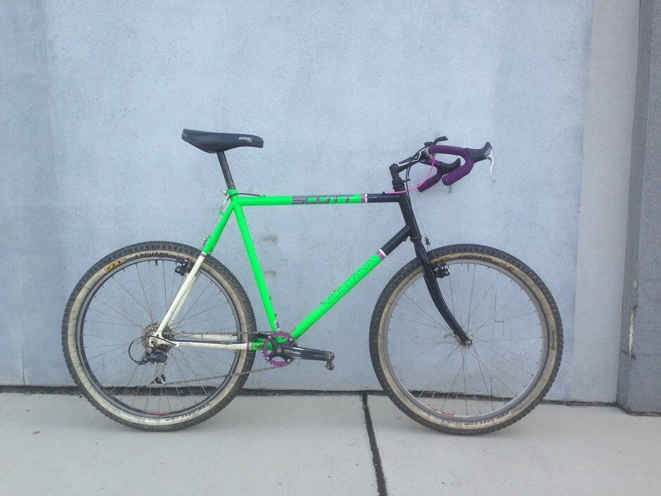

Фото выше - не мое, на зеленом - манетка разьемная , с мягким хомутом. Если у вас руль 25,4-26 мм то моно расточить надфилем хомут Диоровской манетки или любой другой. Знакомый так делал, все хорошо.
scott-montana-monstercross-30458_22.jpg [ 19.51 КБ | Просмотров: 3536 ]

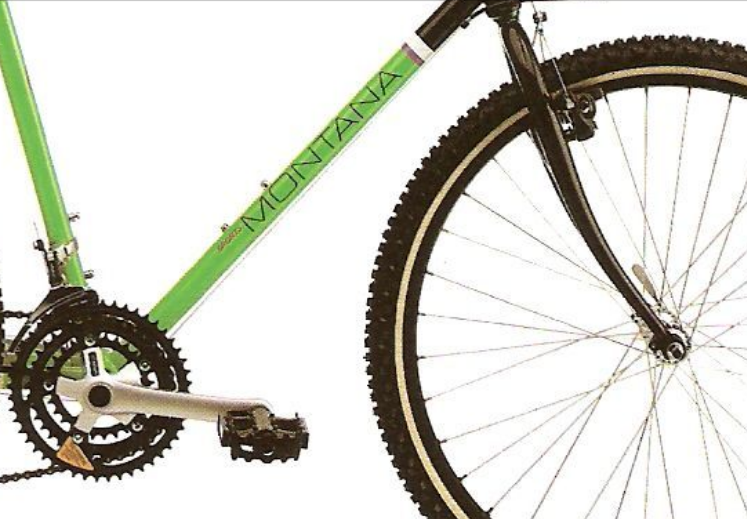

Судя по стоковым родным шатунам монтаны - у меня рама попалась "sports woman" :D http://www.retromtb.pl/pdf/scott91.pdf,на "мужских" монтанах стояли овальные системы biopace500Lx STI.
Вот не спроста там розовый цвет на вилке...правда в 90-х много вещей с розовым выпускалось унисекс... но мой бомжебайк все же девочка :facepalm:

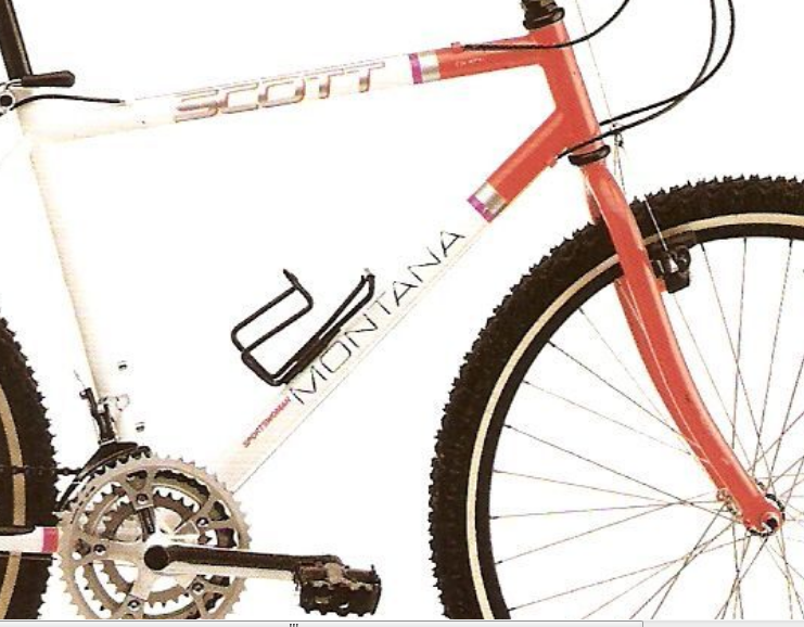

В нашем случае просто sports, видно на нижней трубе возле надписи Montana. Sportswoman вроде в одой расцветке была, бело-красная, и надпись возле Монтаны Sportswoman имеется
Изображение Изображение
И седло на Sportswoman совсем другое по форме

Хм, разница была не только в звездах передней системы , саму надпись SportsWoman я видимо проглядел из за белого цвета. По крайней мере теперь известно что рамы у нас "официально мужские".
А так кроме формы седел, цвета рам и звезд системы -овалов либо круглых - по остальному обвесу монтаны выходит идентичны.
Комментарий к файлу: Еще заметил что на "монтанах" оснащенными в стоке biopase - вилка стоит с более малым диаметром перьев.
Screenshot_2018-12-22 scott91 pdf(3).png [ 565.33 КБ | Просмотров: 3481 ]
Комментарий к файлу: А вот наш вариант вилки.

ага, точно. Перья толще Изображение

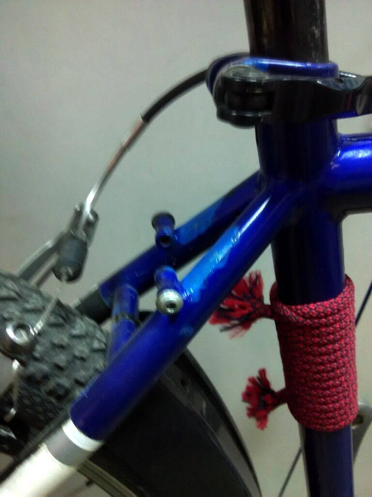

в моем случае имея более малую ростовку - упорная задняя скоба для кантиливеров начала протирать байкпакавую подседельную сумку.
Комментарий к файлу: срезал

Да, только это и осталось, и покрыхи еще, что то меня понесло :D. Как нибудь дополню свою тему, когда времени побольше будет. Я упор для кантиков хочу приспособить для крепления экшн камеры
