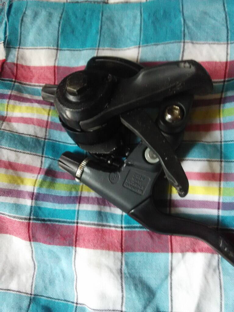

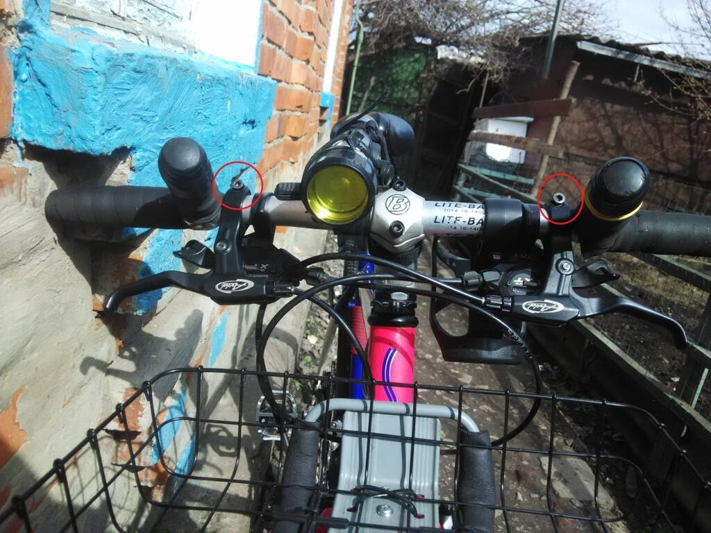

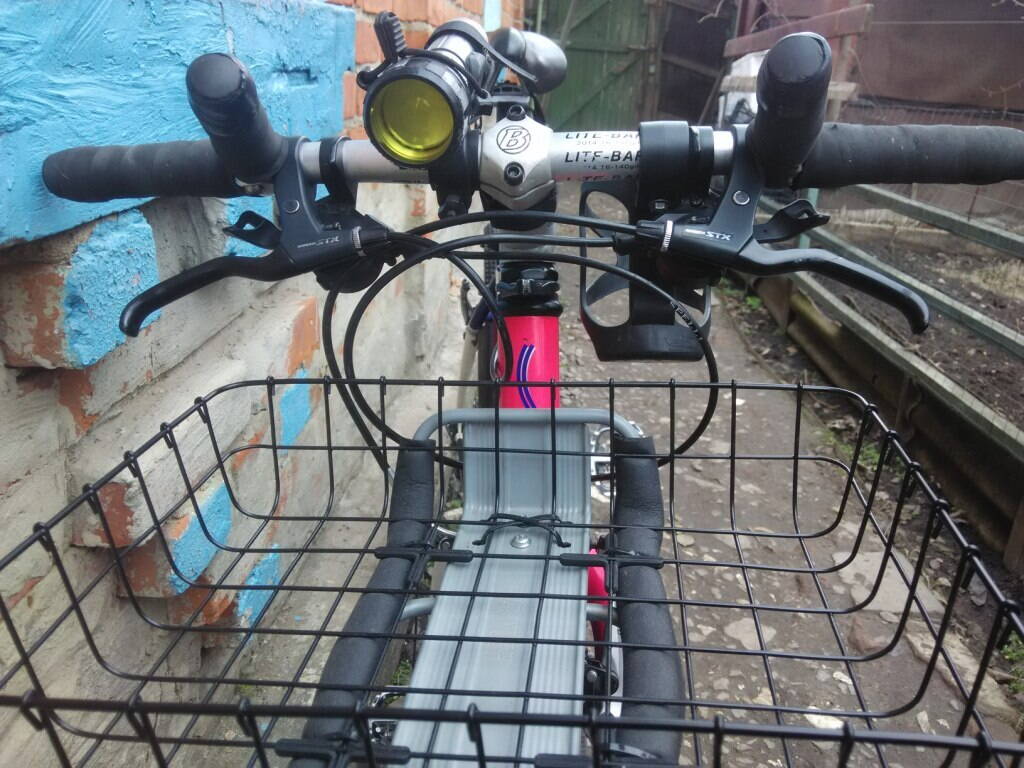

Вот что произошло за последнее время.

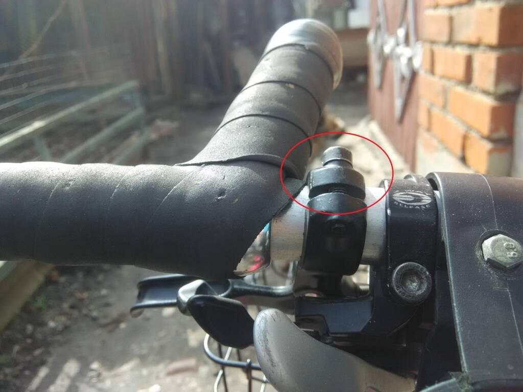

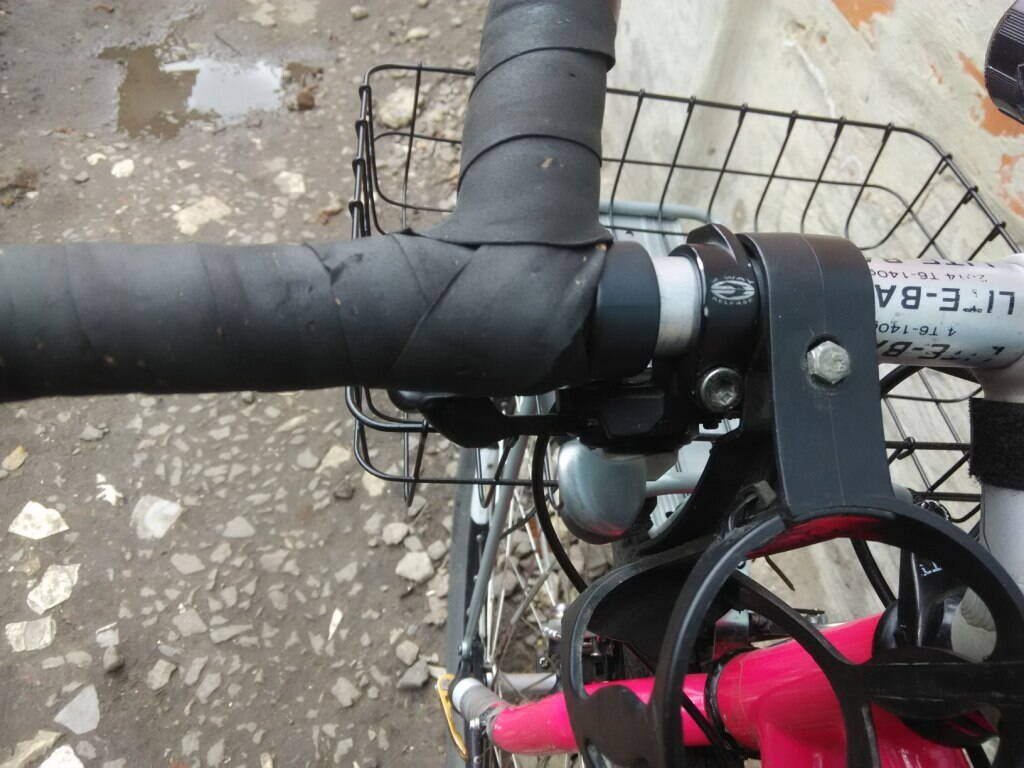

Мне мешали болты хомута на ручках Avid, да и модуляцию коротких курков ручек можно было улучшить путем замены последних.
Я давно точил глаз на восьмириковые моноблоки Shimano STX, нравились мне они и внешне и тактильно... но нравились только ручки, триггера - то таке

Признаюсь смотрел и на старые ручки ХT - там курки длиннее чем на фото выше, но STX валялся в ящике со старыми железками, был болен, зол :evil: ....хотелось что то распилить, распилил :roll: .
