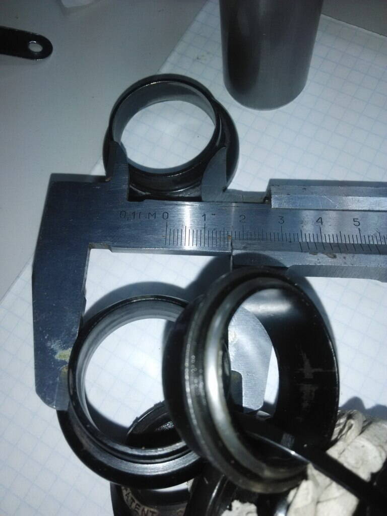

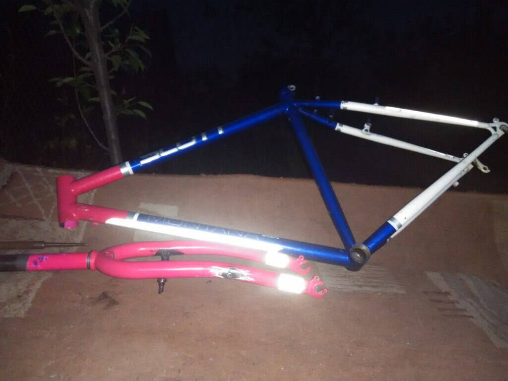

Я решил сдать раму на порошок. А посему удалось дозачистить следы от сварки пивотов, и взвесить раму без ничего. Рамця 16"
P/S Измерил диаметр чашек рулевой - выходит что в эту раму можно поставить вилку с 1.1/8" и безрезьбовым штоком...жаль под 27/5" колеса с вибрейком ничего нет....по флексации меня и родная устраивает, но если бы карбон, да под ви, с алю штоком....и чтоб геометрия не ушла....мечты :smile:

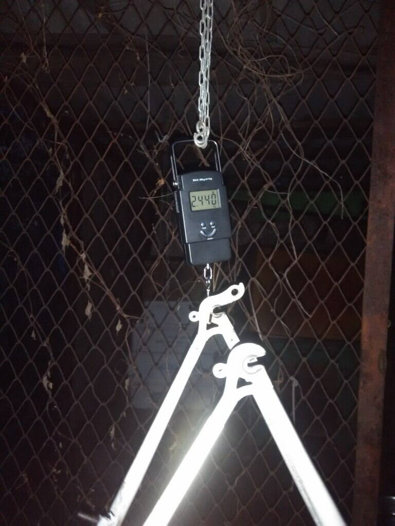

Комментарий к файлу: рама 2 .440
IMG_20190505_203405.jpg [ 125.57 КБ | Просмотров: 3690 ]
Комментарий к файлу: Состояние каретки, ширина 68
IMG_20190505_122456.jpg [ 119.36 КБ | Просмотров: 3690 ]

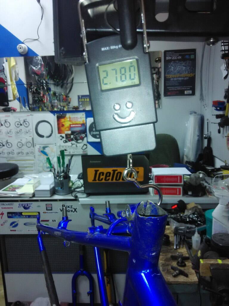

Вместе со мной на покраску идет cro-mo Merida WhiteSox 19 рост - примерно 93- 94 год, взвесил и ее ради интереса
Комментарий к файлу: рама 2 780
IMG_20190504_174854.jpg [ 143.53 КБ | Просмотров: 3685 ]

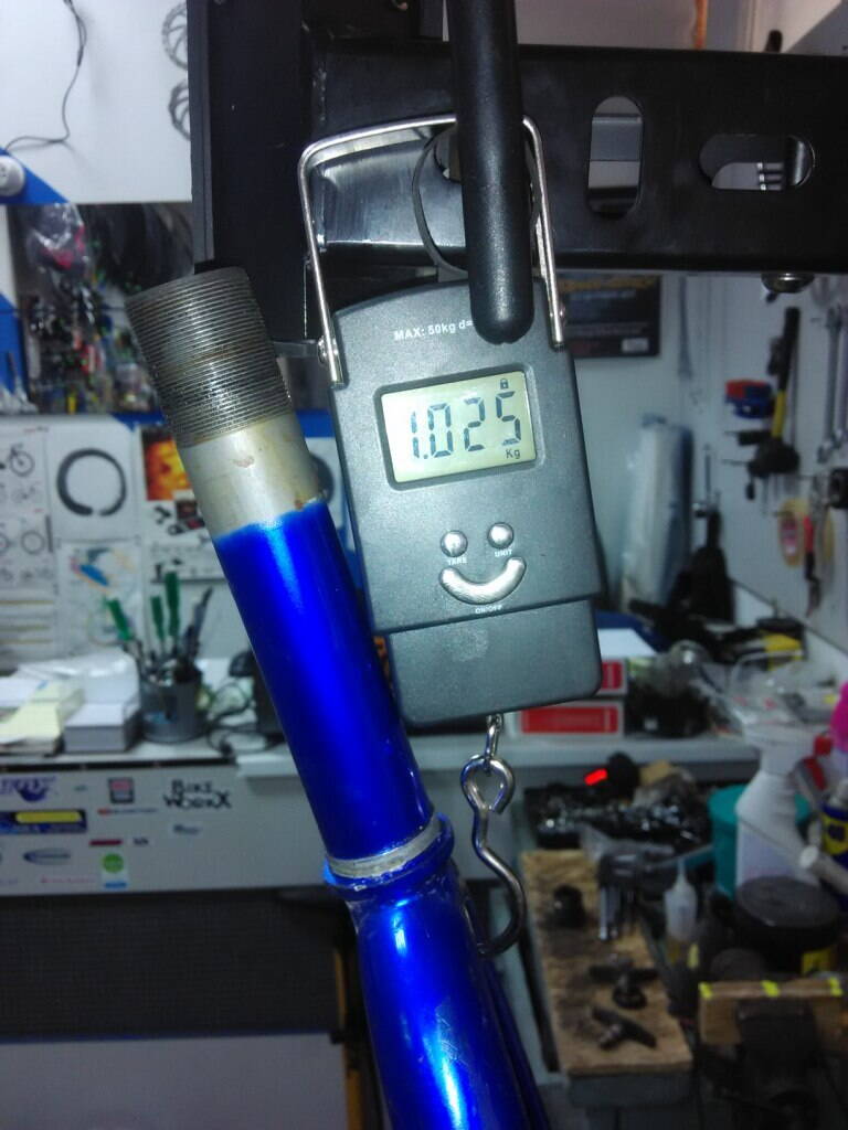

Комментарий к файлу: вилочка 1050
IMG_20190504_175010.jpg [ 127.95 КБ | Просмотров: 3685 ]

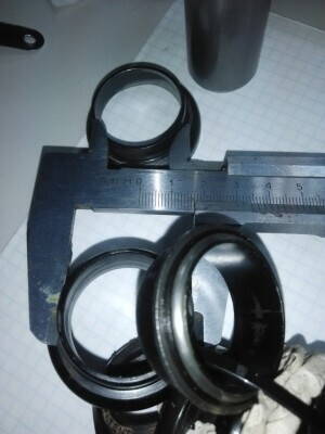

Alonso Forgotten писал(а):
дай угадаю, 33мм посадочного под рулевую?
Ага, именно так!
Aleksei Dmytren писал(а):
1 1/4 типа?
Не знаю сколько 1 1/4 в милиметрах, но у меня был обрезок штока 1 1/8, родной шток что на вилке скотта - на 1 мм уже в диаметре чем 1/8....жаль такую вилку под эту геометрию не найти. Завтра точно измерю и напишу сколько там разницы в мм по штокам, но посадочное в раме 33мм

Перемерил чашки и штоки более тщательно - посадочное в раму на чашках имеет 34 мм, штоки и резьбовой и безрезьбовой по 28.5 мм ширины. А еще рулевая скотта имеет сверху коническую а внизу чашку.
