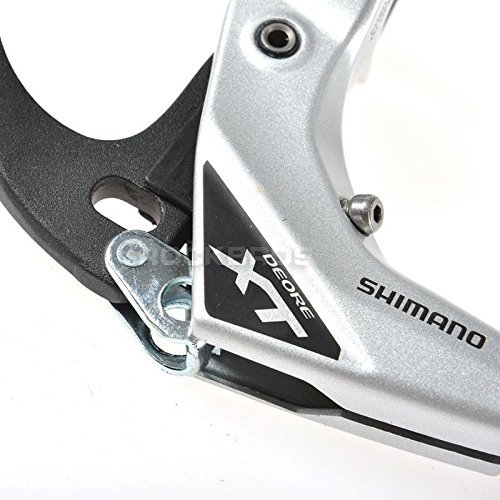

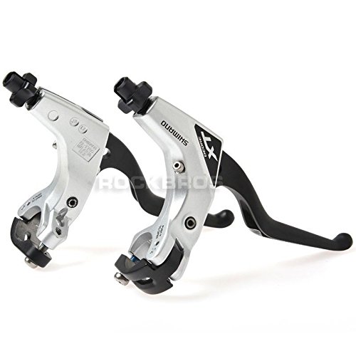

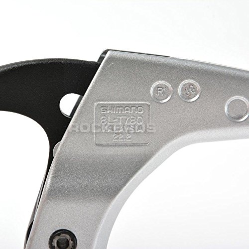

andr писал(а):
Для ободных тормозов такое, по-моему, давно не делают.
Rost писал(а):
Ну как сказать. Есть ещё доступные Shimano BL-M740, которые типа XT, но внесерийные.
Топовые все группы на дисковых. Deore XT Trekking делает BL-T780-B, но там да, уже усё
а вот если найти просто BL-T780, то там такое есть
Ручки BL-T780 - без Servo Wave.
СообщениеДобавлено: 24.01.2018 13:13
Сообщения: 3824
Город: Cro-Moly
Зарегистрирован:11.11.2008
Ручки BL-T780-B без Servo Wave
А ручки BL-T780 с Servo Wave
что я и показал на картинках.

andr
я же написал и вчера сам эти картинки показывал. Нету.
А на BL-M770 есть. Просто продавцы на своих сайтах картинки путают.
