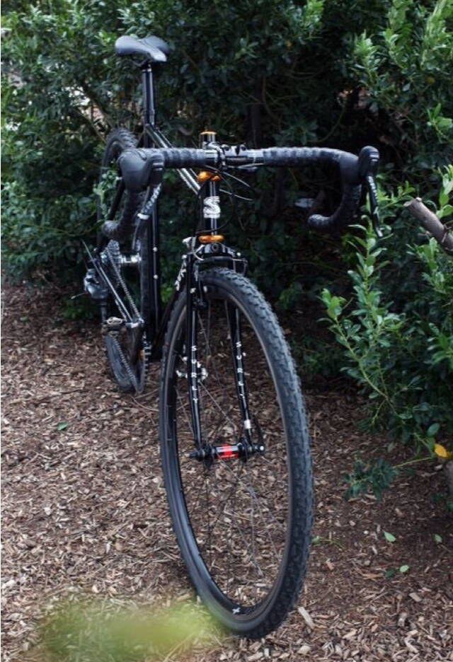

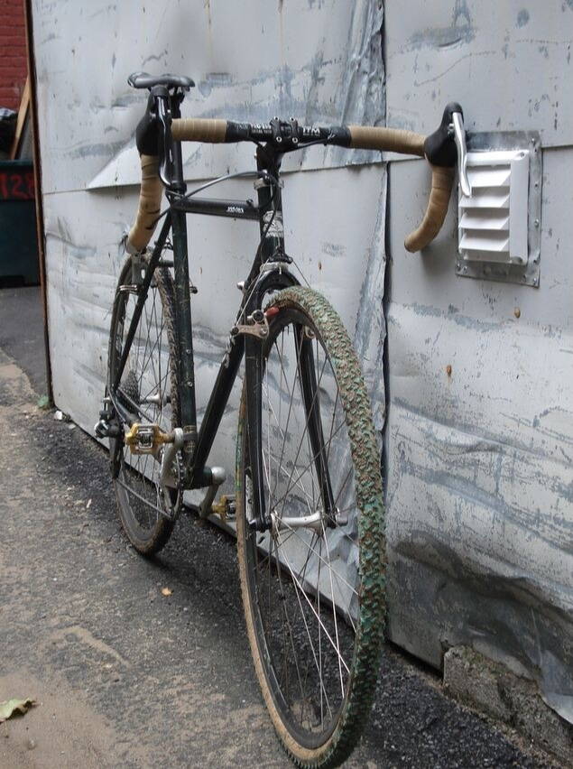

Брал этот велосипед, что б сделать хромолевый гревел/циклокросс, и вроде бы в ходе диалога от этой цели не отходил)) 28 колеса с протектором «для леса», руль-баран,
Пока намерен эту задачу выполнить. Но начинать буду не сейчас, есть время покумекать некоторое время. Да и в принципе не спешу, никуда.
Немногл визуалки, как я вижу это в общих чертах. На скорую руку нашел картинку.
107EF48C-8C1E-472C-A5A8-968F612557AB.jpeg [ 212.41 КБ | Просмотров: 2903 ]
Экземпляр на вибряках, кстати
FC7F3B63-61F3-432B-A472-2FD7775D7DBB.jpeg [ 279.82 КБ | Просмотров: 2903 ]

Шоссе будут работать с канти и мини-v

Прикол в том что пивоты как минимум придется переставлять ради 28". это уже увечия для рамы и перекрас.
Еще один прикол что как ты его не переделывай, несколько заваленная назад посадка никуда не денется;+ баран удлиняет ее ричем, для компенсации надо как минимум 60мм вынос либо рама на одну ростовку меньше, или и то и другое, иначе посадка может так и не настроиться комфортно.
Короче идея хороша, но для ее реализации надо было брать другой вел, даже под переделку. Но пробуй, у всех есть право на эксперименты)
Никаких увечий, нивкоем случае. Есть адаптеры для перехода с 26 на 28.
Насчет посадки, на моей шоссейнике длинна верхней трубы такая же как на этом, поставил вынос 6см, мне комфортно, уже привык. Раньше вынос был 10см, было неудобно.
Думаю сюда вынос подберу такой же, и будет счастье
