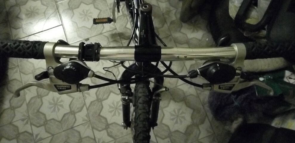

Добрый день. Забрал сегодня велосипед. Вел был частично разобран и запакован в картон и стрейч. Распаковал и настроение мое пропало. Подскажите - на сколько я попал? Должен был приехать вел на оборудовании Шимано STX/. Задний переклюк таки правильный, а вот манетки приехали другие.
Вот фото. То то должно было приехать

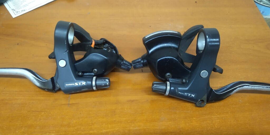

то, что приехало.

СообщениеДобавлено: 05.03.2020 15:57
Сообщения: 3824
Город: Cro-Moly
Зарегистрирован:11.11.2008
Ну, были STX моноблоки, которые 3х7, которые под тормоза Cantilever.
А поставили более поздние ST-EF28, которые 3х7, которые под тормоза V-brake, и которые с имеющимися тормозами Cantilever будут работать отвратительно.
конечно это подло, и мошенничество.

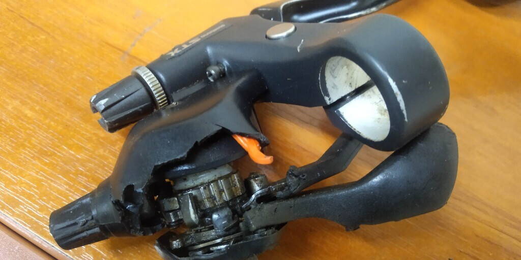

написал продавцу. вот мои манетки.
fe7d97_img_20200305_154417.jpg [ 107.62 КБ | Просмотров: 5035 ]
973abe_img_20200305_154328.jpg [ 98.25 КБ | Просмотров: 5035 ]
Накат есть - дорог нет!!!
СообщениеДобавлено: 05.03.2020 17:08
Сообщения: 1213
Зарегистрирован:06.05.2019
правой манетке уже ничем не помочь. продавец готов обменять на те, что поставил взамен. что посоветуете?
