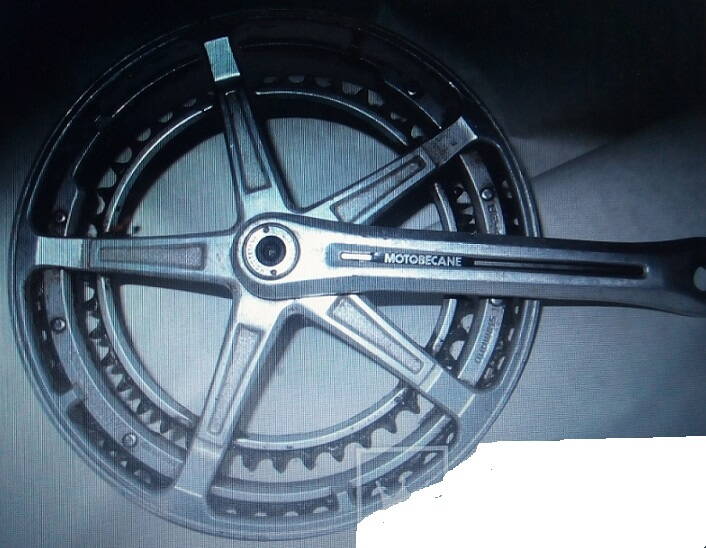

Доброго дня. Подскажите, а можно надыбать где то(интернет, форумы) олдовые шатуны поотдельности? Не смог пройти мимо и хапнул пару звёзд с правым шатуном. Левого нет. Теперь ищу. Буду благодарен за подсказку - где.
P10111-123721.jpg [ 281.13 КБ | Просмотров: 4065 ]
Накат есть - дорог нет!!!
СообщениеДобавлено: 11.01.2021 21:35
Сообщения: 8304
Изображения: 20
Город: in Ukraine
Зарегистрирован:05.06.2005
Даже если звезды съемные, в этой штуке не очень много ценности, на что указывает кольцо-чейнгард. Вероятно, деталь пришла с туринга или с женского шоссейника начального/среднего уровня. И выпущено оно, по-моему, самое позднее в начале 1980-х, если не в 1970-х. Поэтому сами ответьте на вопрос: кто станет торговать недорогими левыми сорокалетними шатунами французской марки?
Значит, надо искать левый шатун похожей формы и с похожим желобом. У Motobecane все левые шатуны тех лет почти неразличимы. Главное, наткнуться. На это можно потратить годы, если не повезет. Шатунов-то Motobecane продают много, но нужна удача, чтоб застукать один левый.
Хотя - не обязательно Motobecane. 35-45 лет назад было немало похожих, пусть и с другой надписью. Вопрос лишь в том, устроит ли это вас.

Фраза о 35-45-летней давности - не шутка. В 1975 году левый шатун Shimano выглядел примерно так же.
http://www.disraeligears.co.uk/Site/A_C ... age_5.html
