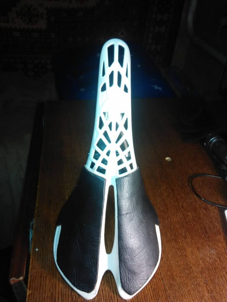

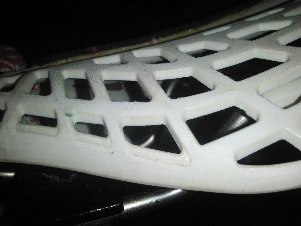

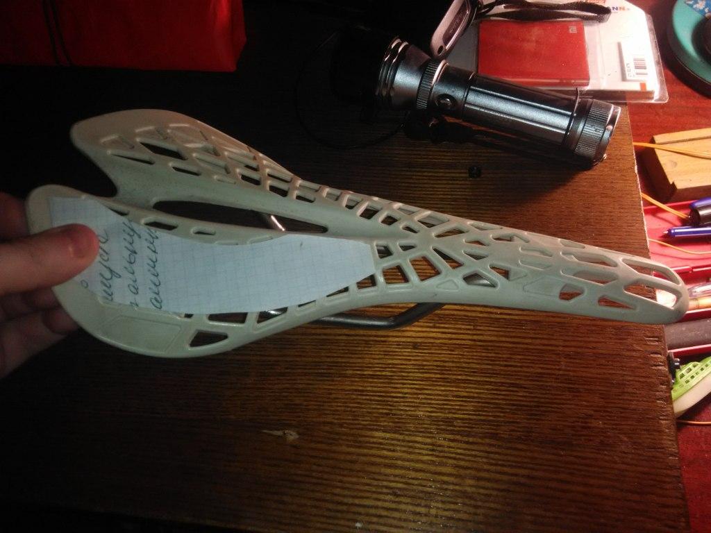

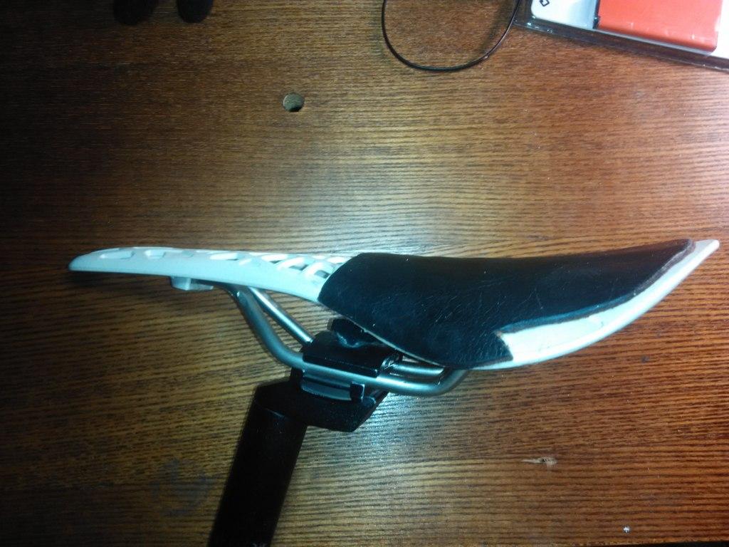

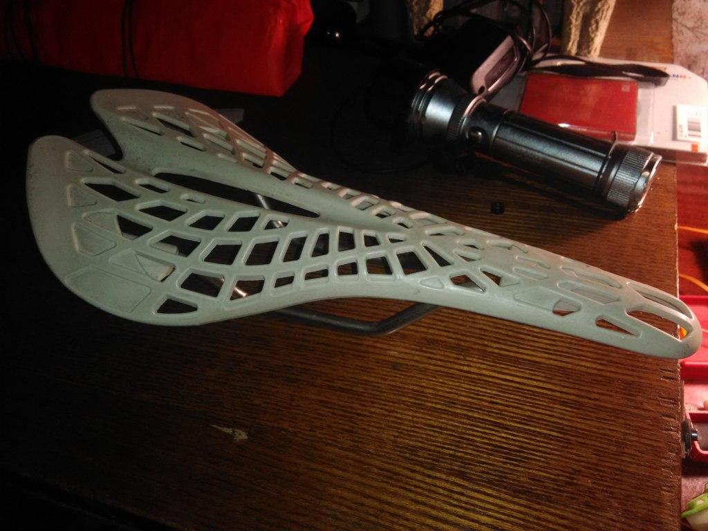

Сварганил пробный вариант.
Как то один мой хороший друг купил себе Б у 29"-й Trek. Предыдущий владелец установил небезызвестное седло Vertu с алиэкспресс. Мой друг честно отмучился на нем сезон, ездит он немного.
Без памперса - говорит вообще ад. Я даже пробовать не стал.
Намедни зашел к нему в гости, и увидел это седло в пыли под шкафом, вспомнил что когда то в сети видел фото карбонового шоссейного седла с наклеенной кожей.
В общем другу седло без надобности - забрал для эксперимента. Кожа примерно 1,2 мм, взята с голенища каких то ископаемых офицерских сапог. Оно хорошо бы иметь кожу хотя бы 2 мм - как на чепраках. Попробую поездить на нем в пвд и как повседневный городской вариант.
Клеил на обычный "Момент". Возможно придется переклеивать на казеиновый клей.
Перед поклейкой для лучшей фиксации сделал поверхность седла шероховатой с помощью мелкого надфиля. Края кожи зашлифовал на камне, саму кожу покрасил спиртовой морилкой, зажировал пруфидом, финишно прошелся восковым кремом "Дивидик".
Сейчас такое седло стоит порядка 123 грн на али. Посмотрим как оно себя покажет с остатками сапог.

СообщениеДобавлено: 16.01.2020 22:50
Сообщения: 3824
Город: Cro-Moly
Зарегистрирован:11.11.2008
я подумал, что ты всё обтянешь.
СообщениеДобавлено: 16.01.2020 22:56
Сообщения: 729
Изображения: 82
Зарегистрирован:26.09.2009
По началу были мысли вообще два кругляша небольших сделать - чисто под тазовую кость :D Потом подумал что люблю поерзать в седле иногда. Оклеить целиком - у меня кожи не хватило. :sad:

СообщениеДобавлено: 17.01.2020 11:04
Сообщения: 1047
Возраст: 58
Зарегистрирован:20.10.2012
Хорошо и так, даже лучше! Сколько там на том клюве сидеть!
СообщениеДобавлено: 17.01.2020 14:44
Сообщения: 3201
Изображения: 48
Город: степь
Зарегистрирован:03.02.2012
Ага, прям стиль :smile: Лучше чем было. Удобство врядли улучшит ибо форма не поменялась, но вид точно лучше :smile:

СообщениеДобавлено: 18.01.2020 00:10
Сообщения: 729
Изображения: 82
Elk 2 , godspeed Спасибо на добром слове, но конечно мне бы удобства и побольше. То что стоит на скотте сейчас - олдовое - полностью устраивает. А это так, проба.
Если форма не зайдет - были мысли поиграться со склейкой слоев кожи (тонкой/толстой). И с помощью выкроек подправить кожей и саму форму седла. Просто ради нового опыта :yes:
