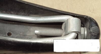

Аякс писал(а):
Доброго дня. как называется этот тип подседела? И какие его плюсы, или минусы?
Штырь с подобным замком (если замок хорошо спроектирован) примерно на 90 г на легче точно такого же штыря, но с традиционным замком. Главный недостаток такого замка - болты можно перетянуть и что-нибудь сломать (сами болты, или замок, или рельсы седла). Для этого нужно старательно не соблюдать силу затяжки, но это вполне возможно, если постараться.

Да, штырь лёгкий. Очень. Приехал с ТРЕКом, под седлом Ричи на хромолевых рельсах. Седло тоже лёгкое, но затасканое. Попробую шкурку перетянуть.
Всем спасибо за ответы.

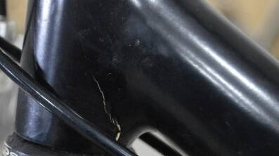

Доброго дня.
Если треснул рулевой стакан - раму на выброс? алюминий.
cf13354de47bafd6344f16437414558c.md.jpg [ 23.85 КБ | Просмотров: 3690 ]

Аякс писал(а):
Доброго дня.
Не факт.
Нужно смотреть, это сам стакан по живому порвало или сварку.
Если стакан, то это по краю сварки, заварить оно будет рвать рядом.
Если сам шов, то срезать шов и заварить заново.
Если для этих рам это больное место, то только косынку наваривать.
Тут еще как это будет эксплуатироваться. В городском режиме
потихоньку, то варить и не париться, мгновенно оно не оторвётся.
Если полями лесами с баулами, то стоит задуматься.
Да. Либо как лошара на заваренной ездить, и постоянно об этом помнить. Это же вы в объявлении увидели? Так что лучше не покупать.
viewtopic.php?f=19&t=260806
Там обвес сладкий. Яп раму на эксперименты, а обвес на шото иное.

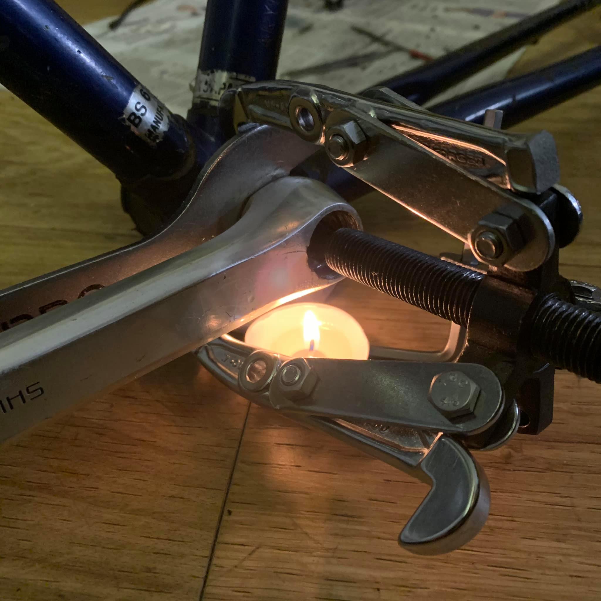

можна інакше: потрібно у пробці картера під шестигранник (редуктора заднього моста) ВАЗ просвердлити отвір і нарізати різьбу а саму пробку вкрутити у шатун (вона різьбу наріже)+окріп=живий шатун з повторним використанням
СообщениеДобавлено: 16.02.2021 22:28
Сообщения: 1735
Зарегистрирован:23.10.2009
Я простіше знімав . Зйомником наконечників кермових тяг (ніби москвич-жигуль антик) .

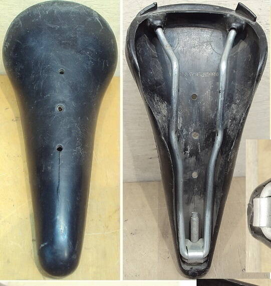

Доброго дня. А зачем пластиковому седлу натяжитель?
98656627.jpg [ 87.62 КБ | Просмотров: 3442 ]
значит пластик установлен, и имеет форму в виде "гамака", так же как и кожа брукса.

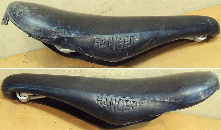

отакое оно.
98656616.jpg [ 109.98 КБ | Просмотров: 3427 ]
98656617.jpg [ 117.05 КБ | Просмотров: 3427 ]
