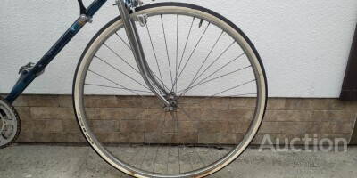

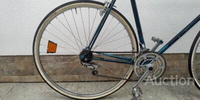

Господа, помогите разобраться с типом велосипеда? Недошоссер?

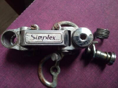

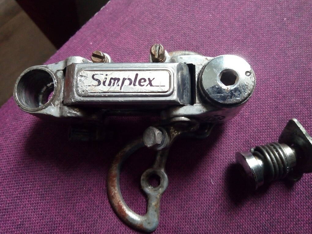

Доброго дня. Беда-печаль приключилась сегодня. Снимал задний переклюк Simplex. И вот хто ж знал, что он не вкручивается в петух а надевается и только потом закручивается с обратной стороны. Вобщем - заламал пружинку внутреннюю. Получается - переклюк навыброс? :sad:

Донора треба шукати, але це не так просто враховуючи розповсюдженість та вік.

СообщениеДобавлено: 02.06.2021 14:20
Сообщения: 1213
Зарегистрирован:06.05.2019
вот шайзе. :sad:
vmail писал(а):
Пункт перший: Прочитати інструкцію.
Гдеж её взять то было. велик с 70-х годов. француз. с наскока в гугле ничего не нашлось.

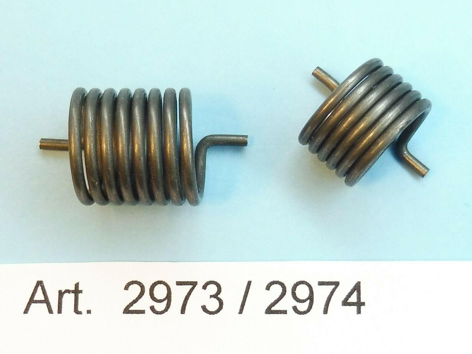

надыбал там же(на ибее) пружинки. за 14 баксофф. в принципе, можно попробовать подобрать идентичную на барахолке. только где б посмотреть, как она была установлена. вот головняк себе нашел на ровном месте.

Аякс писал(а):
vmail писал(а):
Simplex «золотих часів» для цього виробника зара як і все ретро-залізо коштує дуже неадекватно,
Ви мабуть комуніст і прості шляхи не шукаєте! Або мокшанін, там на болотах, ця традиція збереглась https://pruzhina.uaprom.net/

Пружинку я растянул и поставил на место. Только, так и не понял принципа работы. В переклюке пружинок две. Одна гоняет лапку туда-сюда. Вторая(которая леченная мной) по идее должна гонять весь переклюк. Т0лько я не понимаю, за счет чего?
Про всяк випадок, якщо цікаво
https://youtu.be/Yo0I9lmcd94
