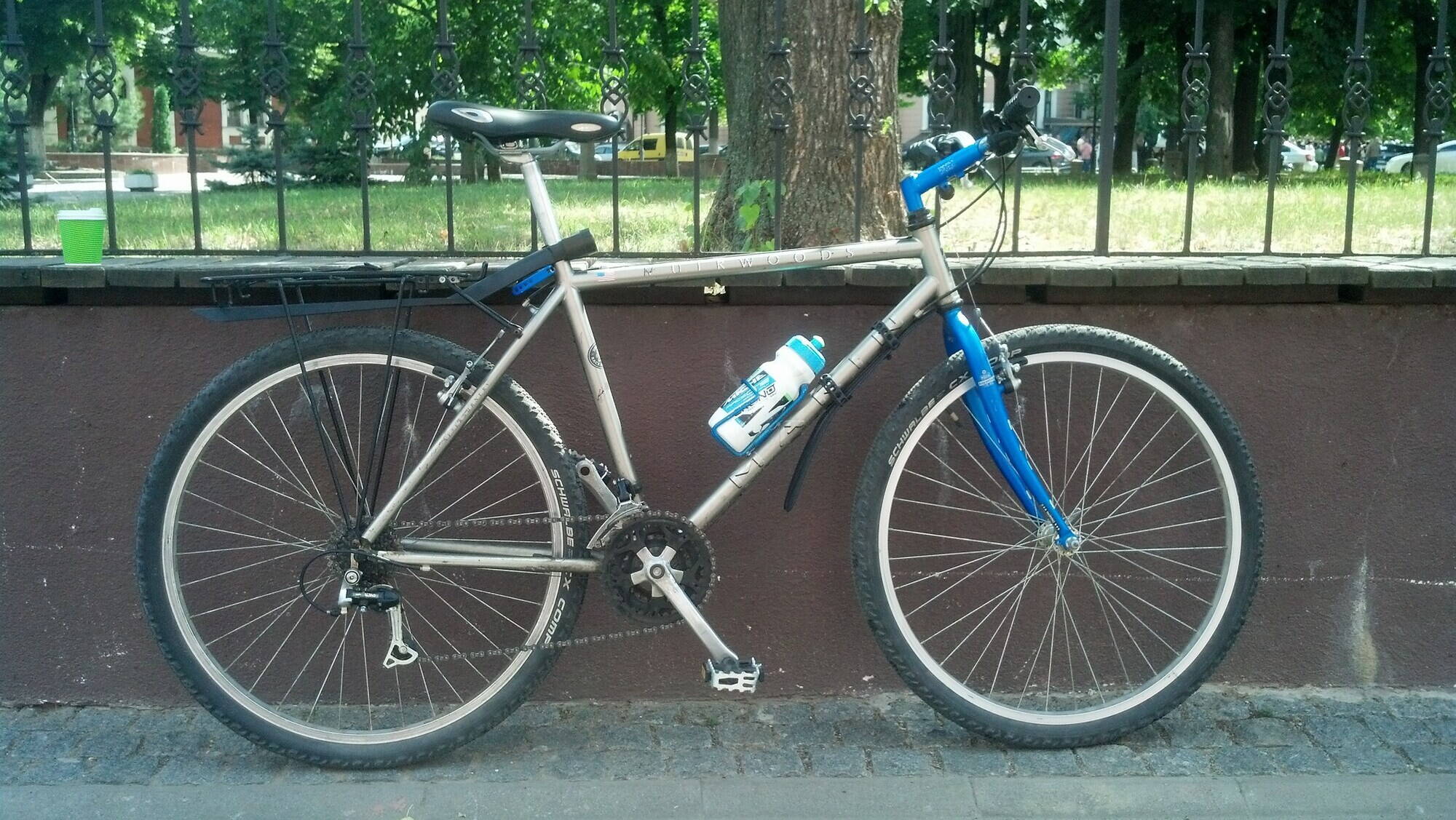

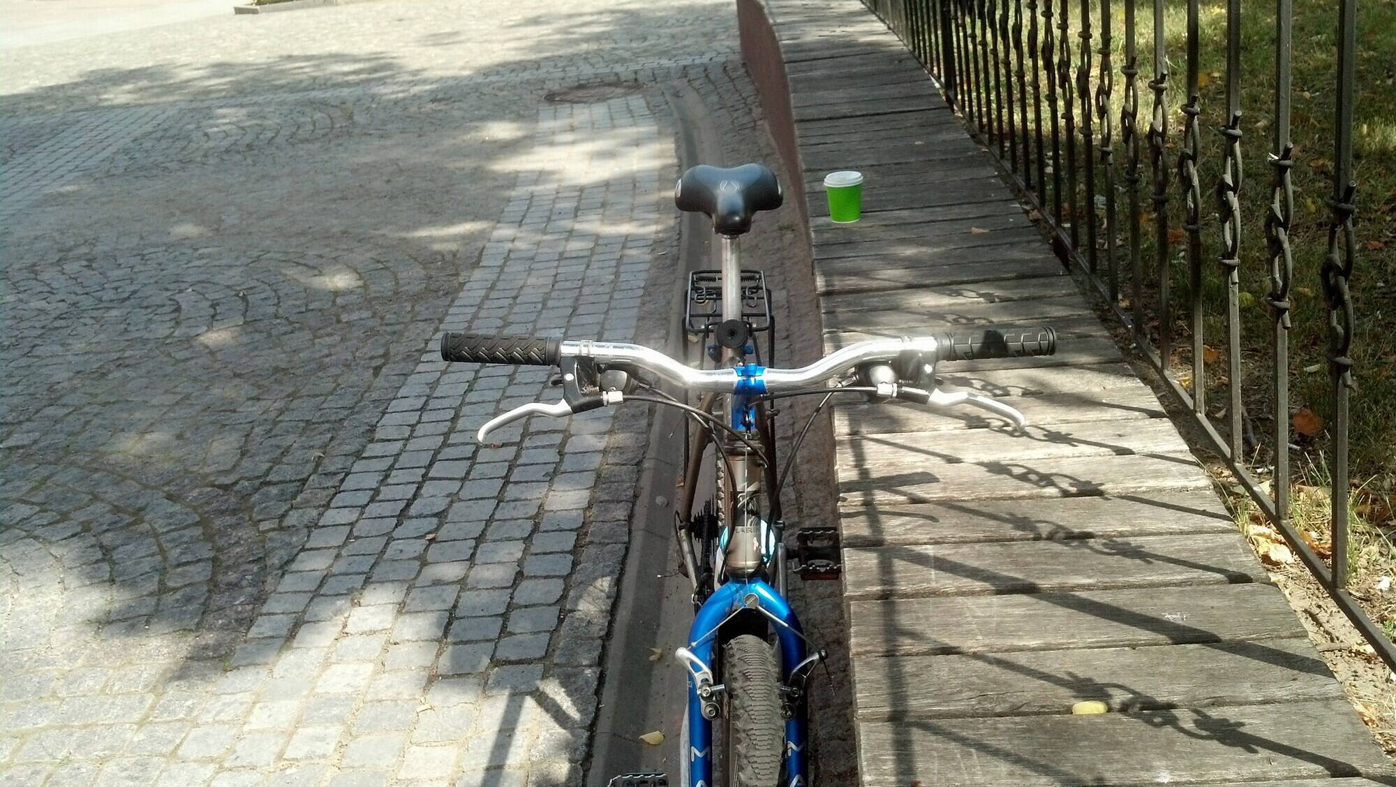

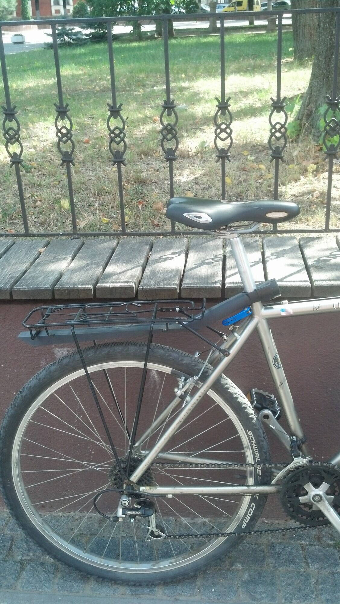

Энивей, я почти обновился.
Фото в утилитарном конфиге.
IMG_20190723_103333_245.jpg [ 743.43 КБ | Просмотров: 3255 ]
IMG_20190723_103316_727.jpg [ 749.79 КБ | Просмотров: 3255 ]
IMG_20190723_103323_872.jpg [ 708.2 КБ | Просмотров: 3255 ]
В передней втулке поврежден конус. Один сильно, один терпимо. Пересмаз помогает, но это уже не смешно. Прикол в том что там 10 шаров 4.76 а не 9 как в новомодных втулках. Вопрос: что будет если всунуть обычный конус под 9 в чашку под 10 шаров, не меняя шары? Полировкой конусов заниматься нет ни времени, ни оборудования.
