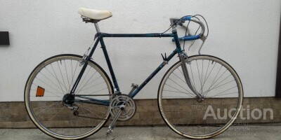

исходник.
velosiped_dorozhnyj_peugeot_iz_germanii_koleso_28_ot_1_grn.jpg [ 91.65 КБ | Просмотров: 4178 ]
Накат есть - дорог нет!!!

Aiwengo писал(а):
Де, та за скільки пофарбували?
я его не красил, а совсем наоборот. Исходник - попшиканное с баллончика нитролак, или краска. Смыл растворителем. На 30 странице результат. Красить я его не буду. Это пробник. Хочу пятерик попробовать. Думаю дабл спереди и 5 сзади по ровному за глаза хватит. Рама для меня овер большая. Это на рост 190-200см. У меня рост 172. Потестирую скоростЯ и продам целиком или вразнобой. Рама для фикса - огонь. Рейнолдс 531. Колесья на стальных обручах. Думаю, шо мало желающих на такой раритет.

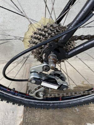

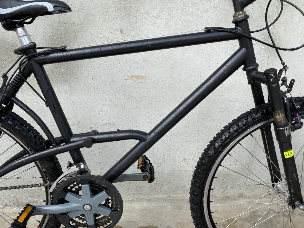

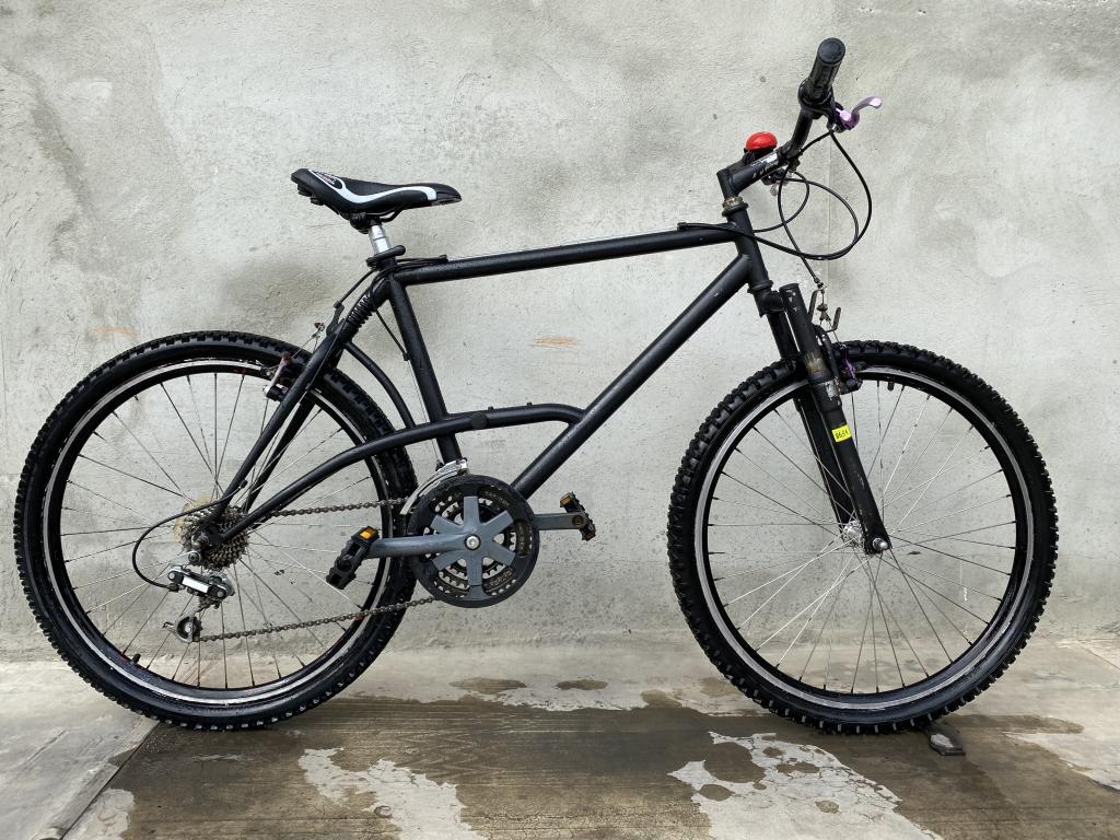

Господа - это шото стОящее, или обычный ашан-байк?
velosiped_8631_26.jpg [ 154.38 КБ | Просмотров: 3953 ]
velosiped_8631_26 (1).jpg [ 160.55 КБ | Просмотров: 3953 ]
СообщениеДобавлено: 05.10.2021 14:08
Сообщения: 313
Город: Ukraine
Зарегистрирован:22.07.2021
Дешевый велосипед “доашановского» бума.
Рама сталь, или как пишут современные дебилы-продаваны "метал" :facepalm: .
Вилка сталь с плющенными дропаутами, втулки на гайках.
Вынос адский вареный. Рулевая дюймовая.
Система шатунов типа Thun, сталь в пластике, и идиотский набор звезд.
Остальное Турней на трещотке, 5 или 6 звезд. Подседел дешевого исполнения.
Мокрый.
Шизоид был прав!
СообщениеДобавлено: 05.10.2021 15:59
Сообщения: 3201
Изображения: 48
Город: степь
Зарегистрирован:03.02.2012
И крашеный, вилка по крайней мере. Но любопытно что пружина сзади есть а шарнира не видно.
No gods, no masters
СообщениеДобавлено: 05.10.2021 16:26
Сообщения: 3757
Город: Южный Урал
Возраст: 61
Зарегистрирован:17.04.2014
Похоже что рама рассчитана под зубчатый ремень, а не цепь. Такое впечатление что вместо задней рессоры должен быть жесткий винт которым и достигалось нужное натяжение зубчатого ремня, а не перемещением колеса как обычно.

Меня вобщем то только рама заинтересовала. С остальным то понятно. Неужели кидайцы заморочились с задним амортом необычной конструкции?

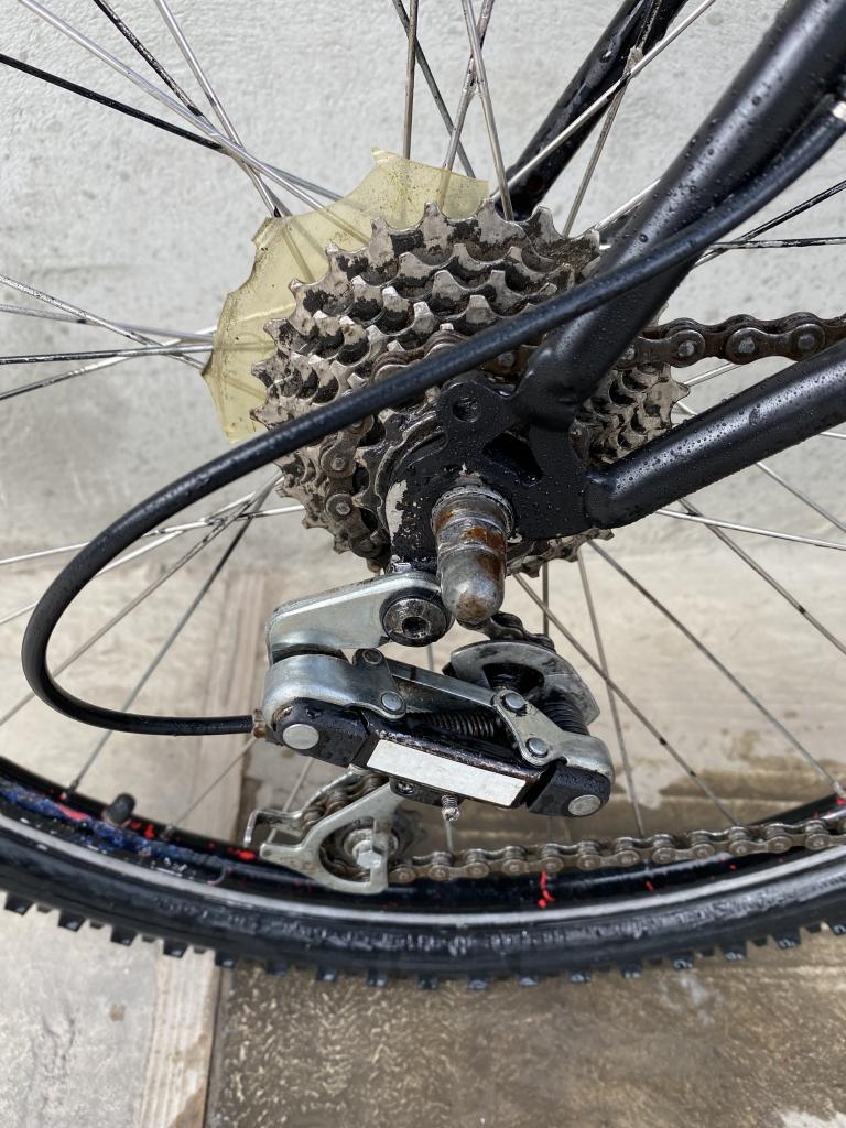

фото дропа.
