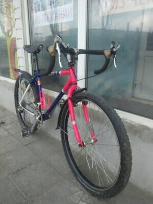

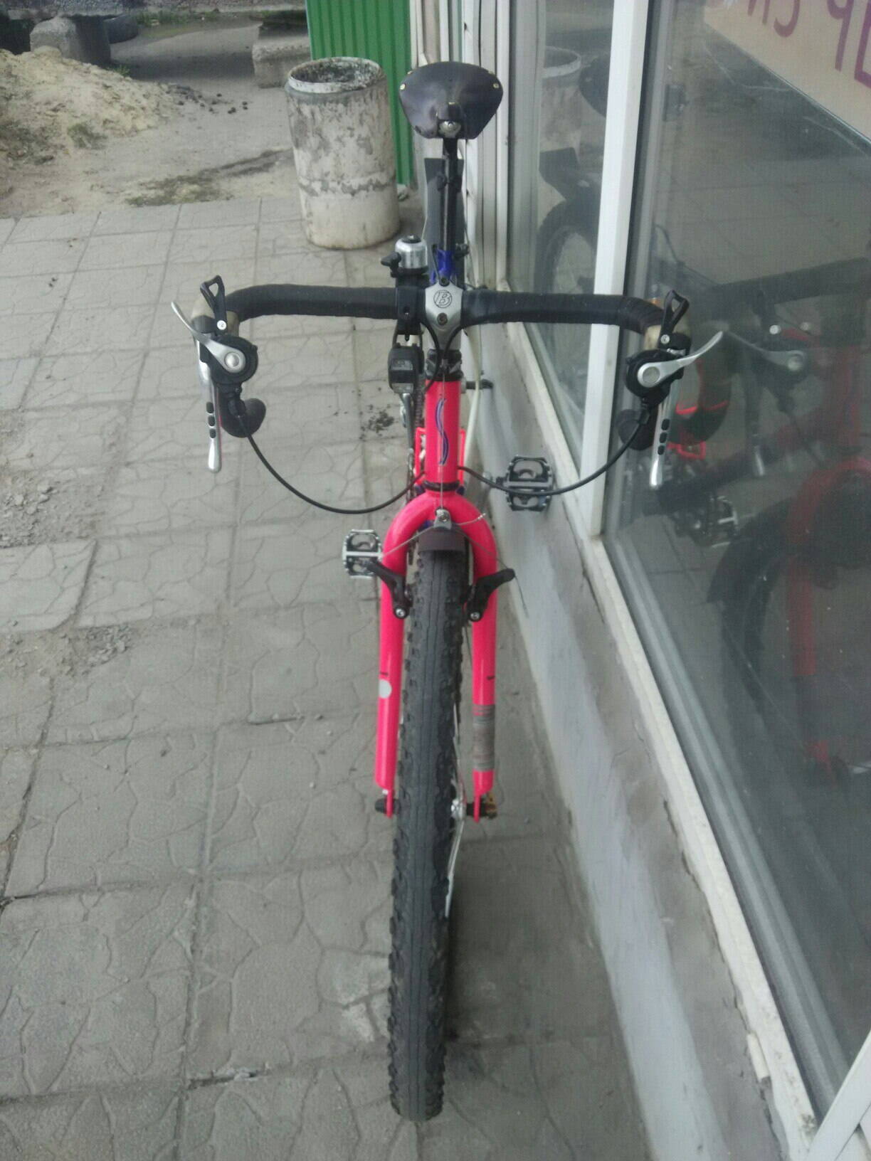

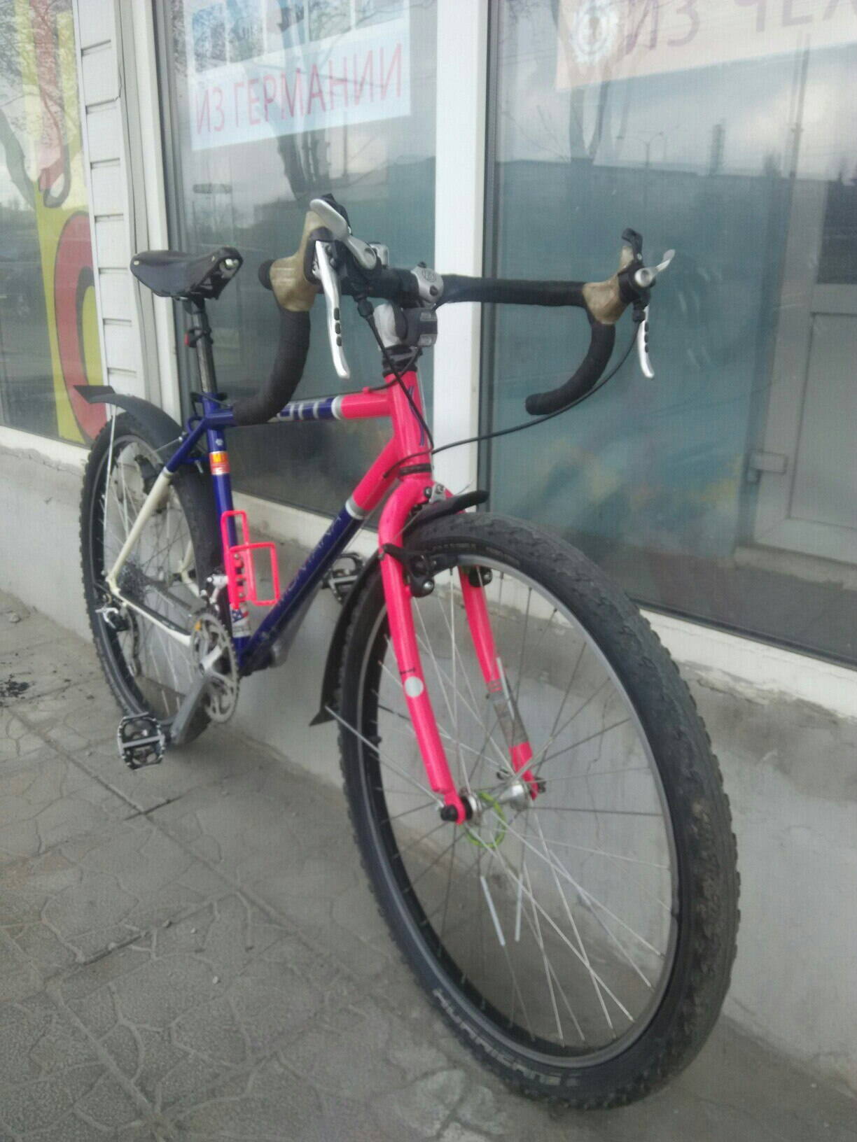

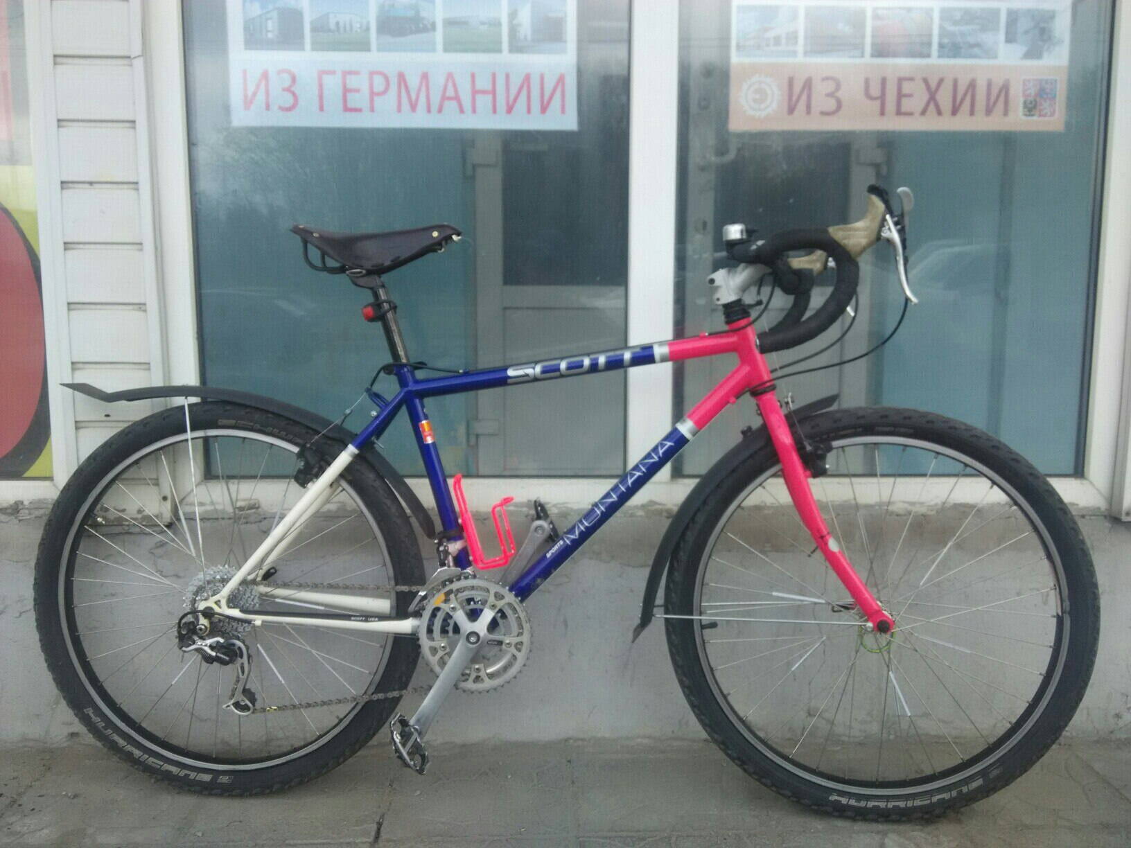

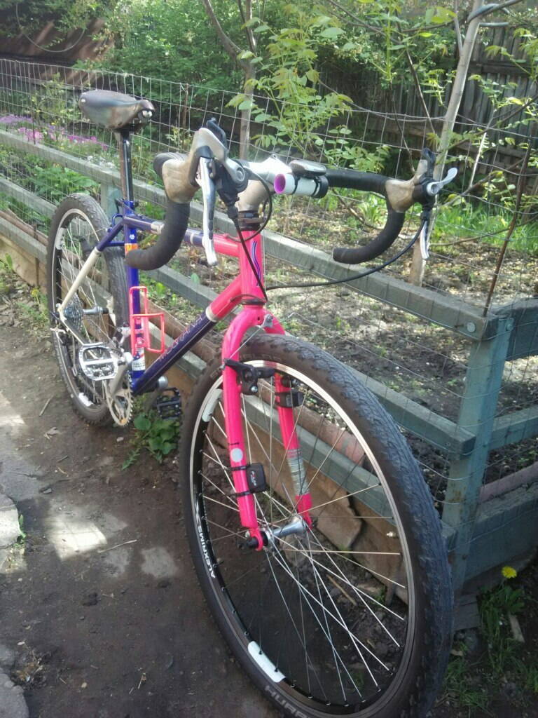

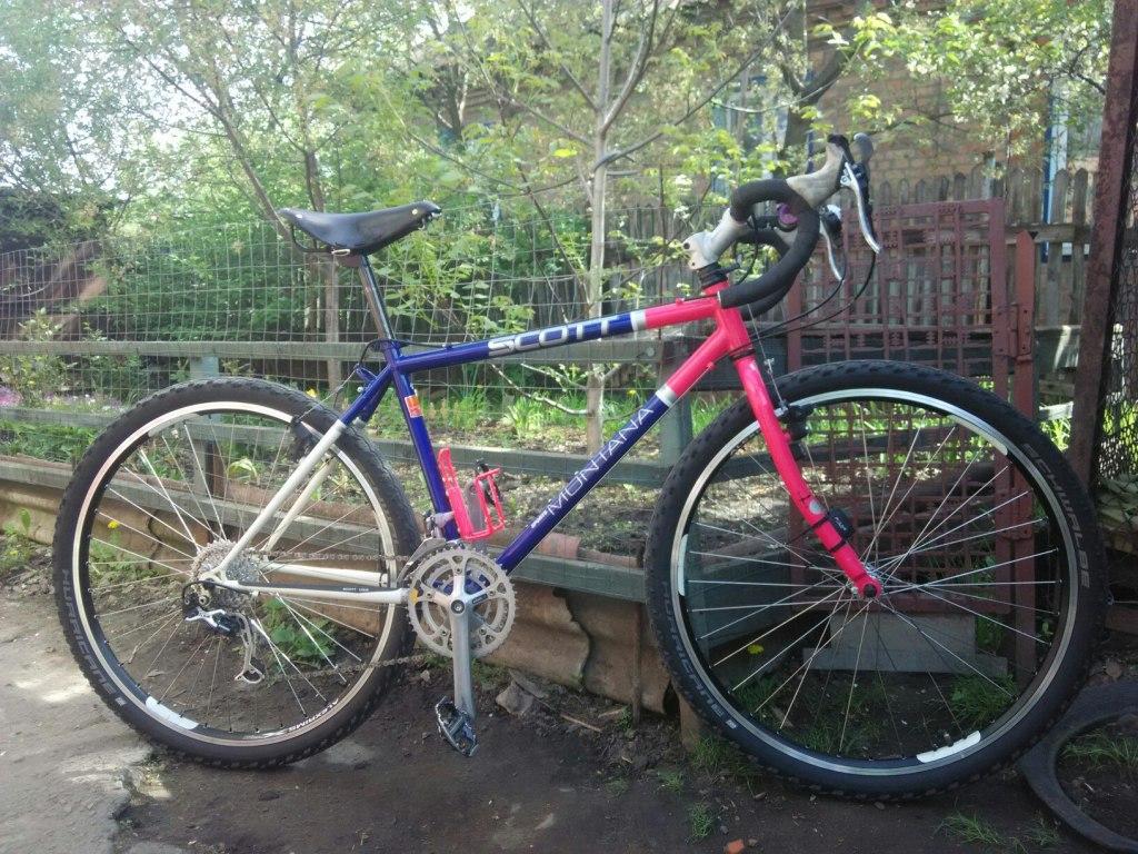

Из нового - свершился ВЫЕЗД :) Поставлено кассета срам 980-й и 981-я цепь. Езжу пока на 26-х колесах, на неделе соберу 27-е.
Обода решил не обдирать - ибо лень. Наклеил нашлепки оракаловые отражающие на обода, разметил и зачистил места крепления пивотов и боковых бонок на вилке. (Чтоб не ржавело пока прикрыл лаком (тот что женский :facepalm: ) но от ржавчины пока спасет.)
По поводу манеток на шоссе ручках - честно думал будет хуже, но оно вполне жизнеспособно, задняя манетка без проблем клацается одним пальцем. Переднюю тоже одним пальцем можно работать, но в силу большого холостого хода передней - удобшее дожимать двумя пальцами.
Неожиданно очень удобным оказалось в нижнем хвате ездить, в целом это мой первый анатомик, но понравилось :yes:
Не хватает велокомпа ....если жаба отпустит - возьму "полар 200-ый" с датчиком каденса. Заметил что после зимы на скотте хорошо тренироваться в нижнем хвате, буквально чувствую каждую мышцу, непривычно но здорово :twisted:
Как соберу колеса - то будет сварка, и всеж думаю варить крепления под диск тоже ( на всякий), вдруг захочется гидравлику в будущем. Насчет последней видел интересные идеи сочетания шоссе ручек и цилиндров мтб гидравлики на выносе.... извращение конечно, но из головы не идет...
Когда зачищал места под новые пивоты - обнаружил весьма дебелый и качественный слой грунта под краской....теперь вот в раздумьях - по завершении красить сэт в один тон или реставрировать старую покраску и оставить оригинальный внешний вид, только вилку в белый.

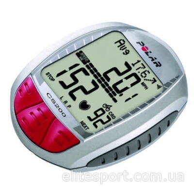

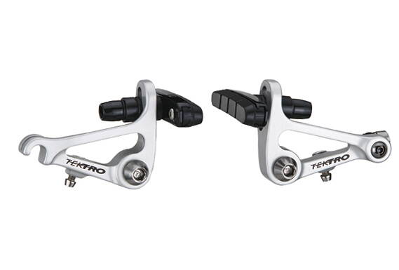

На днях было докуплено компьютер "Polar CS 200" с датчиком каденса, но без кардиодатчика в комплекте. Последний докупать не буду. Нравится что наконец то комп имеет подсветку и еще много плюшек, это мой первый комп такого уровня.
Еще Зло помог с кантиливерами Tektro CR 720 - глядя на них у меня есть такие подозрения что переваривать пивоты под 27.5" не придется, все может стать и так, придут -померяю.

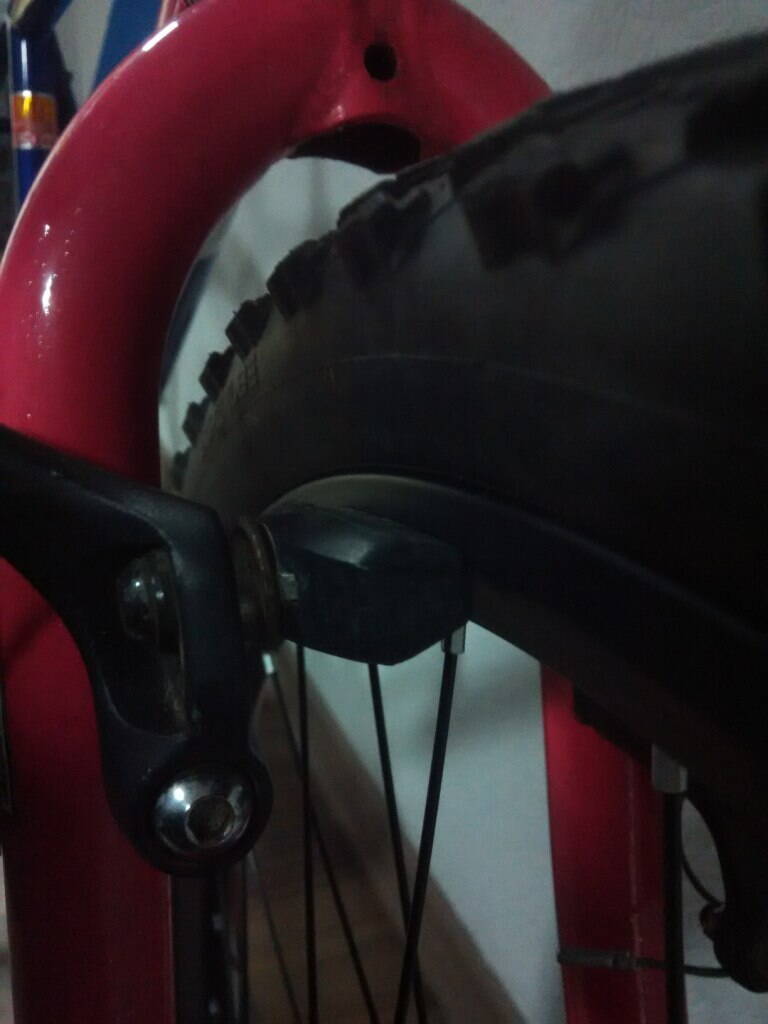

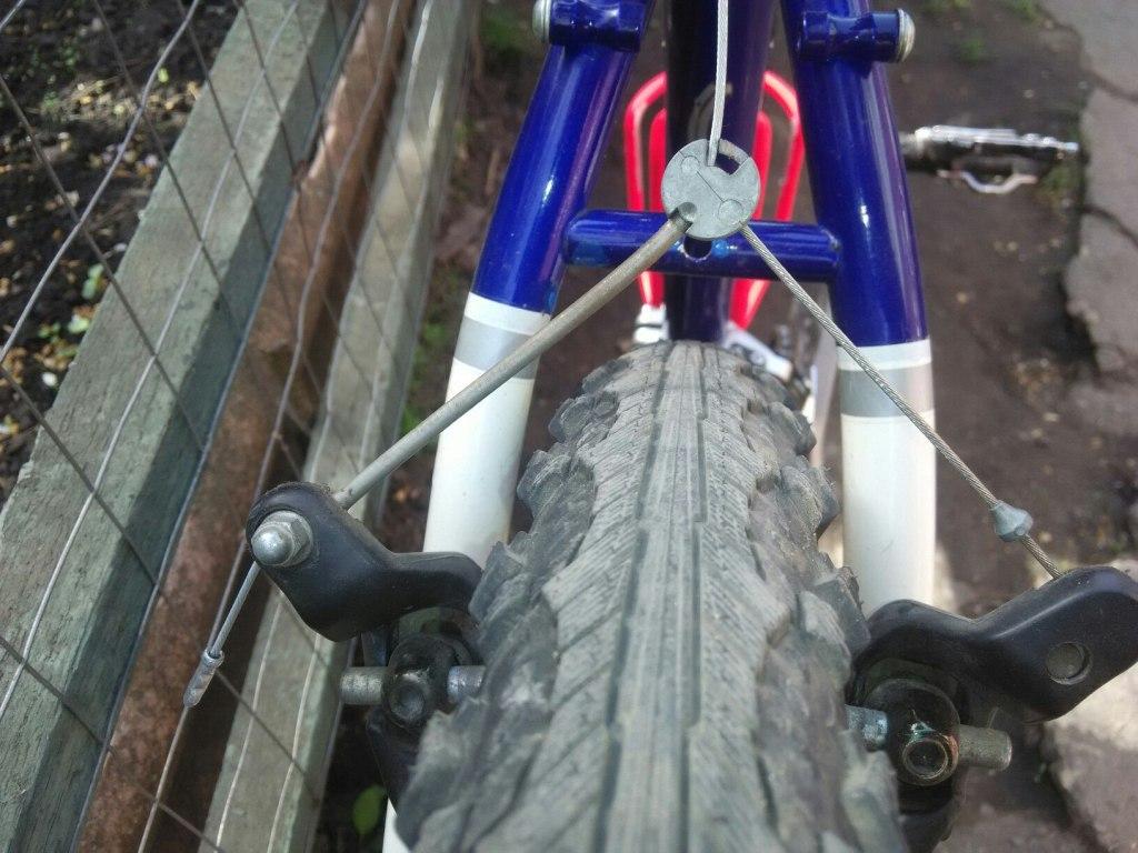

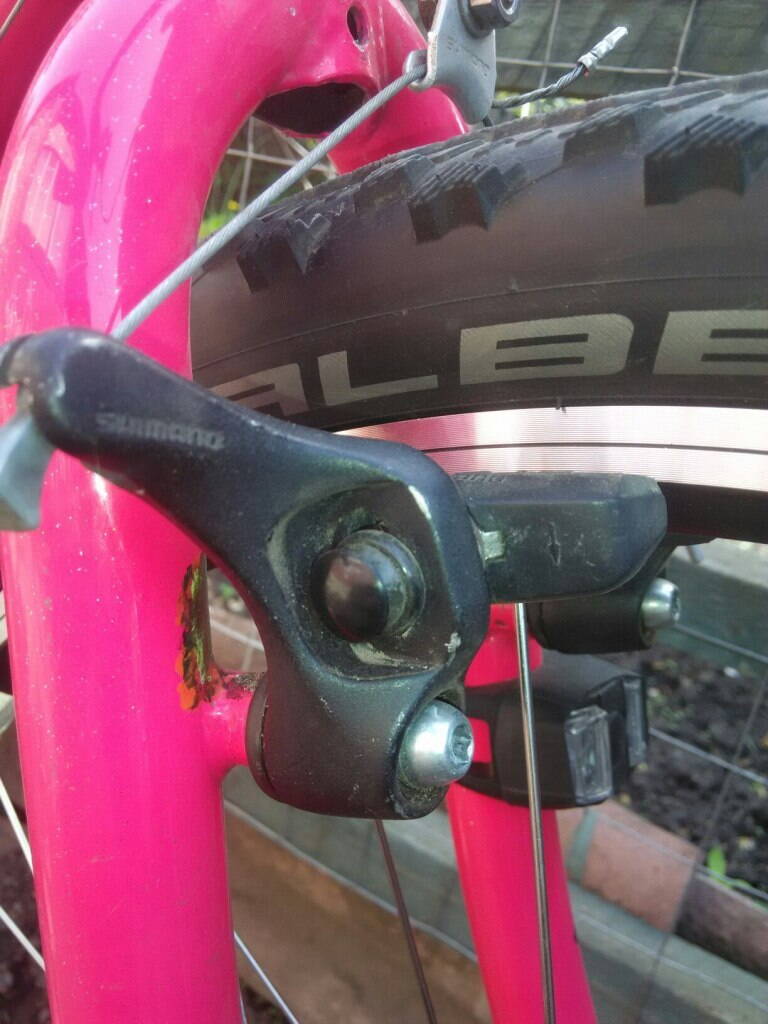

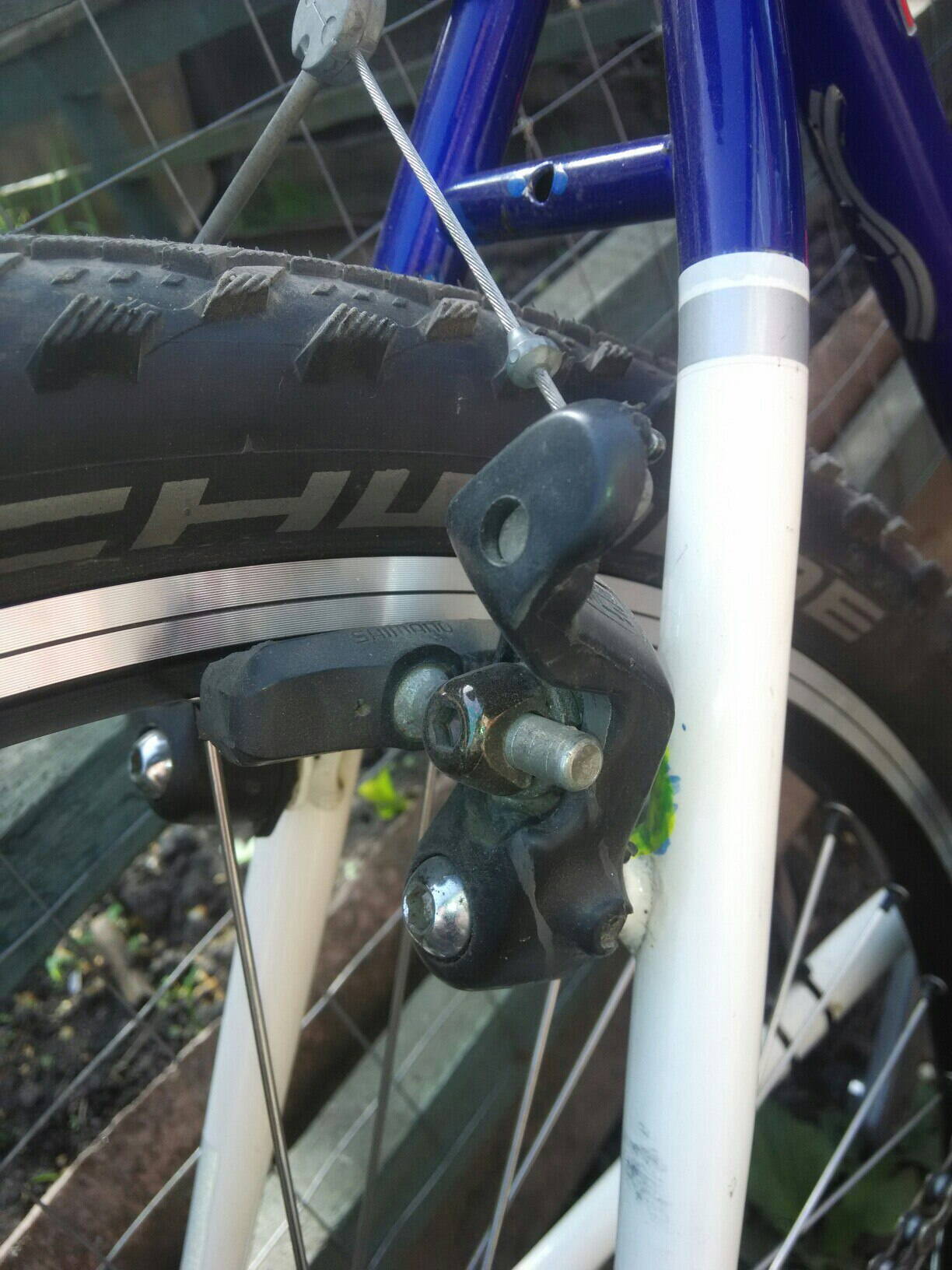

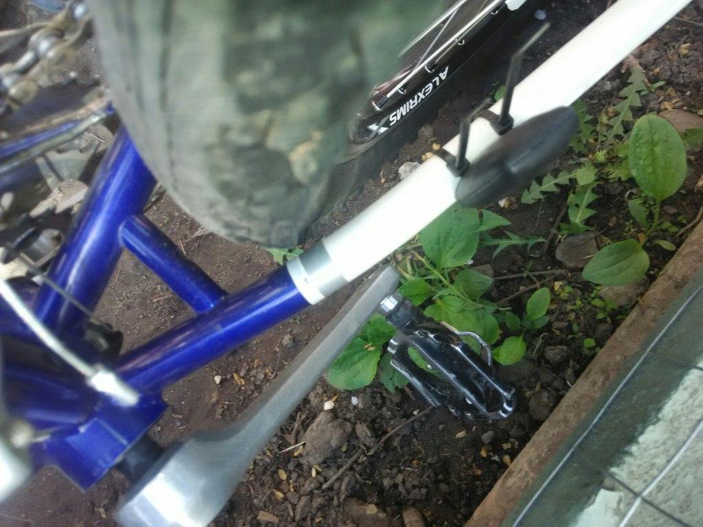

Обрел 27,5" колеса, на спице Mach Inox из нержавейки, ниппеля латунь. И вот что получается с пивотами и прилеганием к ободам - прилегает половина колодки, это если без переварок и проточки кантиливеров.
Были мысли обойтись без смещения пивотов с помощью Tektro cr 720 - у них диапазон регулировки колодок это бы позволил... но потом вспомнил о рычажности и плече силы. А значит быть сварке, попутно гуглил пайку латунью. Но за такой малый обьем никто естественно браться не хочет.... остается варить полуавтоматом.

Пара слов о новоприобретенном компьютере. Все в нем хорошо, и подсветка, и читабельность экрана, и датчик каденса.... плохо только то что ориентирован он на спортсменов и тренеровки. Врубается он не сам, а после нажатия кнопки, более того если его просто включить и поехать - ничего не произойдет и скорость он не покажет, надо вторично нажимать кнопку "старт" - тогда он начинает писать вашу "тренеровку" - даже если вы выехали за хлебом - он это сохранит отдельным файлом и данные можно посмотреть потом.
Накой "тренеровки" турингу - ума не приложу. Есть еще одна особенность этого компа - для меня это недостаток. Комп спустя минуту простоя уходит в режим энергосбережения, и если его не ткнуть два раза по кнопкам - не врубается сам. (Честно тыкать кнопки каждый раз надоело, комп больше думает о своей энергоэкономии чем о замере пробега/скорости/каденса). Был у меня как то такой "умный" задний маячок - он тоже спустя минуту простоя (например на светофоре)выключался сам, и думал не о безопасности велосипедиста а о экономии своего аккума - продал к такой то матери. Чую и комп поларовский туда же пойдет....
Изучаю инструкцию от компа (65 страниц) - и все больше понимаю что комп ну никак не для туринга, но для маняка-спортсмена. Как избавлюсь от него - наверно поищу старую добрую сигму, хочется беспроводную, с каденсом, можно без подсветки. Из фетиша - хочу термометр забортной среды - был такой когда то в моей старой сигме - понравилось :roll:
