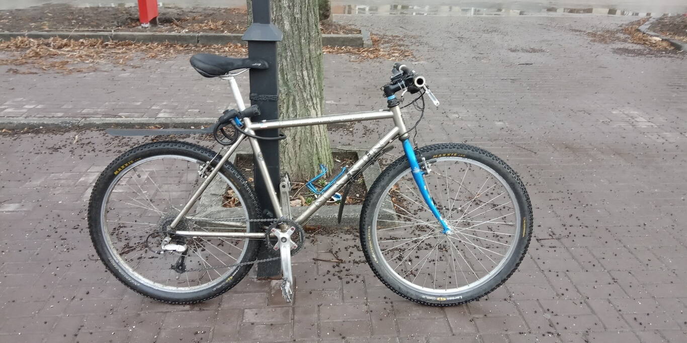

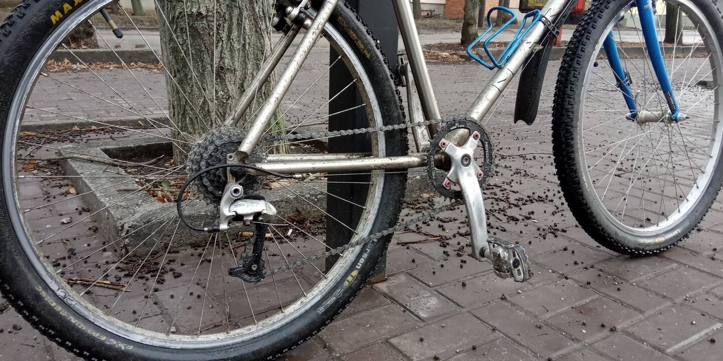

Шла зима, хотелки по ходу дела появлялись и пропадали, но в итоге апгрейд таки пришел.
Карборуль чуть шире, дюймовый вынос 90мм, гранату сообразил из куска подседела и крышки выноса.
Резина Ларзен тт фолдинговая. Несмотря на мучения с тем что она на ободах проворачивается, она жутко понравилась мне способностью самоочищаться, ну и вес чуть ниже 500 грамм. Она будто не чувствует под собой покрытия, все проходит таким себе нахрапом. По раскисшему грунту ехалось до неприличия спокойно.
Из-за постоянного смещения нипеля на переднем пришла мысль попробовать гетто-бескамерку на переднем. Колеса менять упорно не хочется.
На нарров вайде сломался один высокий зуб, сам не понял как случилось что он согнулся. Но такое, будет повод сменить 38 на 36т. Переключения с 750тым деором стали прям песня, я уже и забыл ощущения когда хочется на касету посмотреть в стиле "а оно точно переключило?". Хотя и Аливио работала более чем, но 32т ей было тяжело жевать.
Задумался еще о карбо подседеле, но вот чтото не знаю, влезет ли типичный китай 27.2 в трубу под 27.0 без пинков.

Що це за дивий розмір підседіла такий?
Поміряв підседіл з того треку - 26.7. Рами зараз нема, але щось здається мені, що 27.2 там нема. Блін, а я хотів брати подвійний карбо підседіл 27.2.
Блін, загуглив - стандарт 26.8 :cry:
а какой там хомут перпера? 31,8?
 Заголовок сообщения: Re: Marin Muirwoods '94
СообщениеДобавлено: 01.03.2020 20:59
Сообщения: 4339
Зарегистрирован:01.03.2015
Десь 28.5, але він трошки розгинається при вдіванні, труба рами десь 29.5.
СообщениеДобавлено: 01.03.2020 21:03
Сообщения: 3824
Город: Cro-Moly
Зарегистрирован:11.11.2008
странно, у меня на TREK подседел 27.2, перпер 31.8.
а есть ещё один вел, так там подседел 26.8, перпер 28.6.
СообщениеДобавлено: 01.03.2020 22:34
Сообщения: 447
Город: Кропивницький
Зарегистрирован:12.10.2015
А я от не знаю як так, але в мене підсідло 27.0 каллой, прям написано. а перпер був під 28.6.
Колись коли ще я брав тах, ми пробували по незнанню в 26.8 засунути 27.2 = фейл.
а от в 27.0 якось ще є надія, але нема алю підсиділа шоб перевірити.
Теоретично можна взяти розвертку...але є ризик тріщин.
Але я один раз точно бачив карбо аеро підсиділ 26.8, дорого, але сам факт, такі існували. Може форумні карбомайстри зможуть виготовити?
2015' 4670-16' 4490 -17' 5445 -18' 5524 19' 7250 2020' 7601 км 2021' 3442км
Scott CX Comp '2012
Bianchi Celeste Puro 2002 8.42kg
Scott Araphahoe '1996
СообщениеДобавлено: 01.03.2020 23:55
Сообщения: 4339
Да в мене не той випадок. В мене підседіл є, але при купівлі велу я думав його замінити на нормальний сучасний карбоній. А тепер виходить, що замінити не вийде.
Остання надія - що велом до мене володів якийсь олень та поставив цей підседіл випадково, а насправді там 27.2. Хоча тоді труба зверху трошки зтиснута повинна бути, 0.5мм це відчутно, я б помітив напевно.
