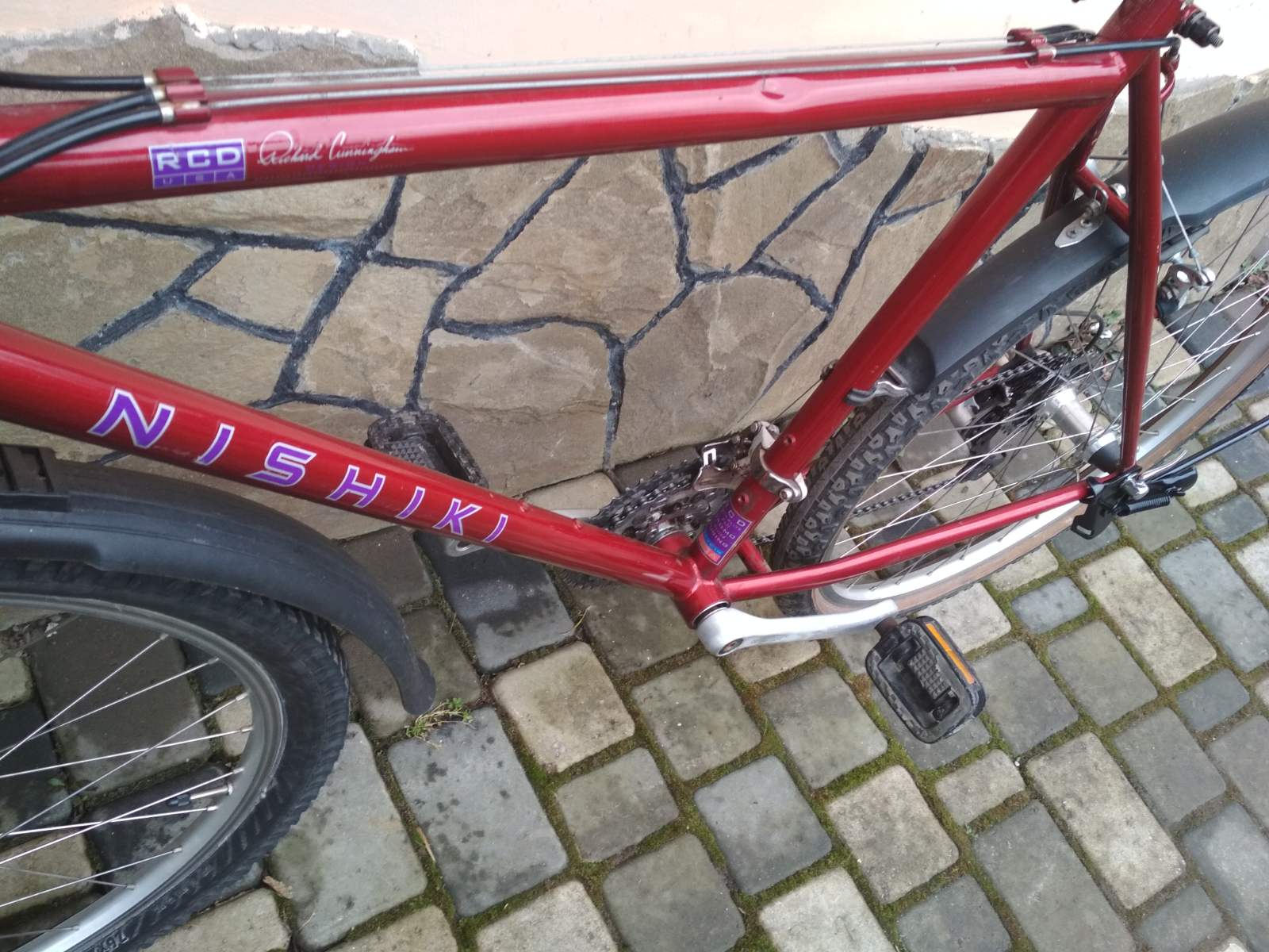

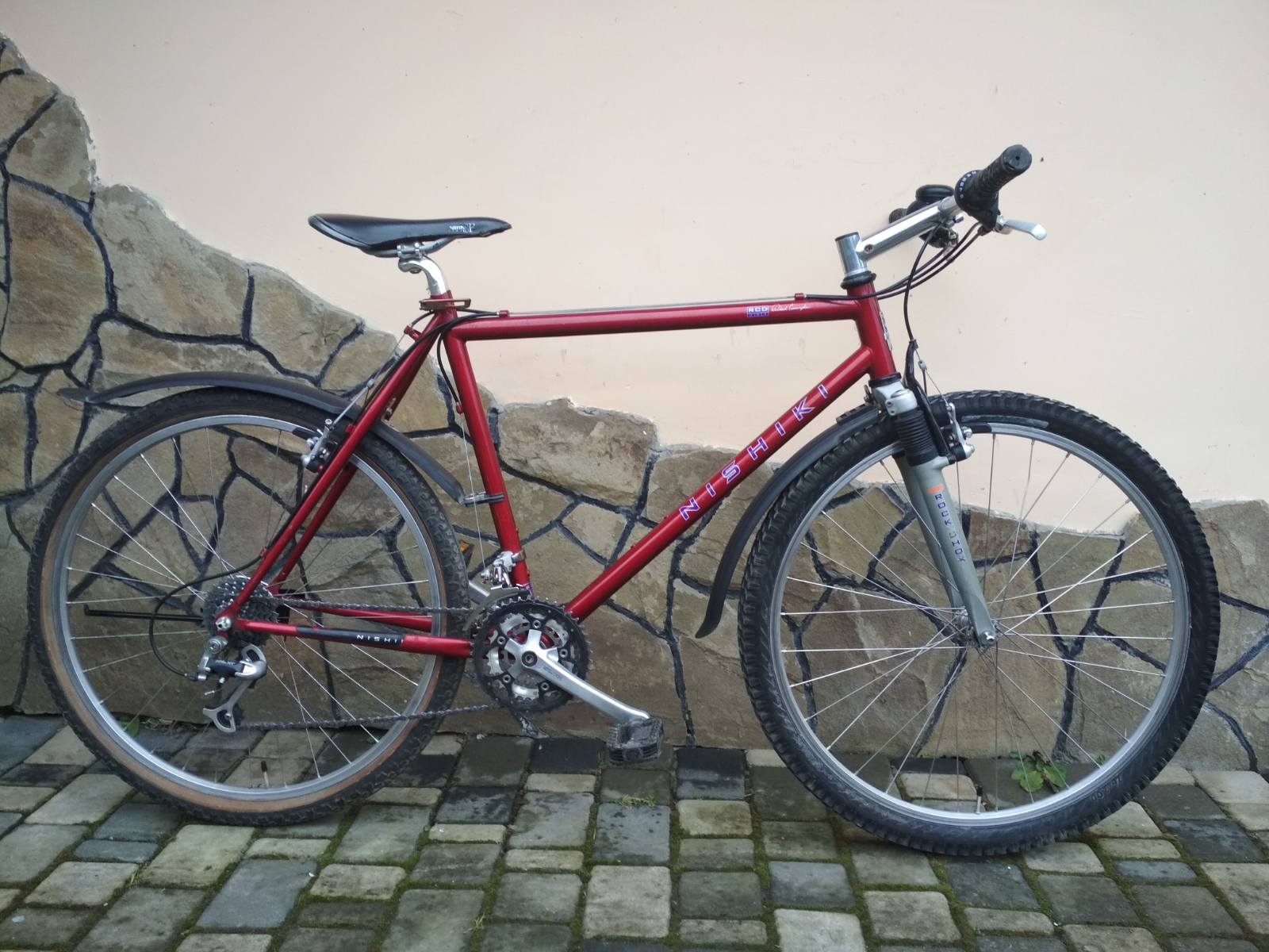

Доброго дня. Скажите, такая вмятина на раме чем чревата? Ездить не опасно?
Привет. Не опасно.
Я когда-то такую вмятину автошпатлевкой замазал, перед перекрасом.
