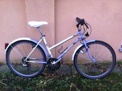

Alexsa писал(а):
Ух ты какая редкая лошадка,не каждый день увидишь.
Добавлю-ка я его подружку для тебя.
011.jpg [ 970.5 КБ | Просмотров: 10496 ]
Aleksei Dmytren писал(а):
Плоские обода по времени больше подходят.
Вот и я думаю что они прекрасно вписываются в концепт.
П.С. Спасибо за совет с выбором смазки, взял Castrol LMX.
:yes: Дело даже не во времени - были и в 90-х высокие обода. Просто, колеса покачественнее и с эксцентриками (МТБ с гайками как на дорожнике выглядит довольно странно и пользоваться не удобно). Да и по стилю,прав Aleksei Dmytren, они действительно больше подходят. Те, что с высокими ободами (судя по втулкам и трещетке) - явно попали на этот вел с какого то "ашана".
Что касается удаления надписи с выноса, то все зависит от способа ее нанесения - если написано краской, то растворитель, как правило, решает (иногда помогает даже жидкость для снятия лака). Если лазерная гравировка, то только перекрашивать.

Rost писал(а):
Каретку случайно не выкручивали? Интересует, какая же всё-таки там резьба?
1.37 in x 24 TPI или ITA 36 mm x 24 TPI?
Пока не выкручивал, инструмент надо покупать и времени катастрофически нехватает.
С колесами не все так просто как казалось, поставил плоские обода а на них вся вменяемая резина криво садится (на фото думаю видно), сколько я ее не крутил, обуть нормально не получилось. Поставил другие колеса(высокие), у сразу все тип-топ. Тут наверное на плоских надо обода менять, а мне очень не хочется, давно я таким не занимался. Принимаю советы что делать...
СообщениеДобавлено: 23.12.2015 20:07
Сообщения: 11240
Бывала такая беда на стальных. Ваши наверно хорошо покатаны и геометрия буквы П нарушена.

kycerjaska
если резина новая, я бы ещё советовал применить тальк (посыпать внутрь покрышки, и пальцами растереть). Очень помогает принять нужную форму, камера не клеится к покрышке.

Резина не новая, на одной 2 года откатал и на второй год, на фото на заднем колесе беушная.

Сообщения: 9586
Изображения: 96
Зарегистрирован:16.11.2011
Резина "Швайне", практически вся в той или иной мере кривая и ущербная- не хотят они делать качественно, впечатление такое, что у них проектирование и производство живут отдельно. Может, есть смысл попробовать резину другого производителя. Не поможет - возможно, проблема в ободах.

Швайне у меня на всех остальных ободах сидит отлично, точно обода ущербные, так и быть закажу 2 рафки.
