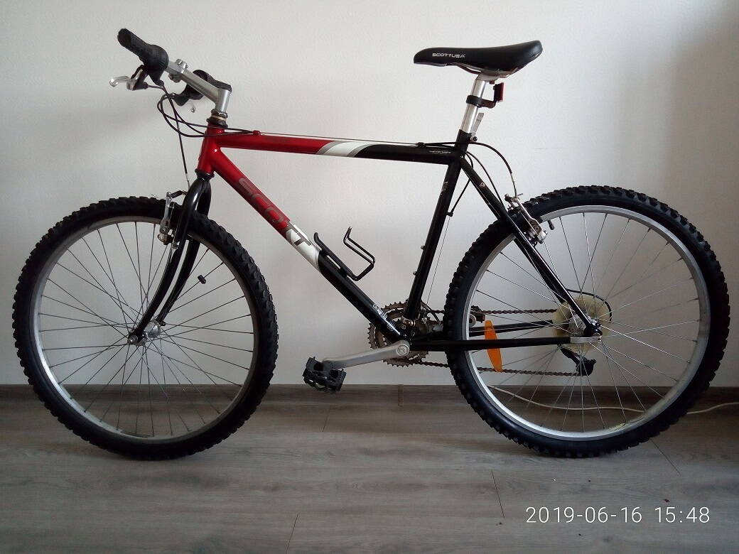

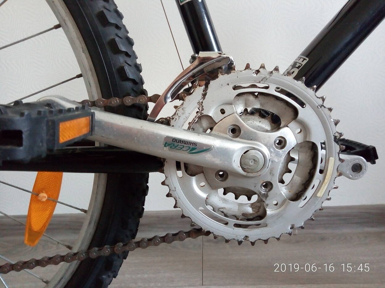

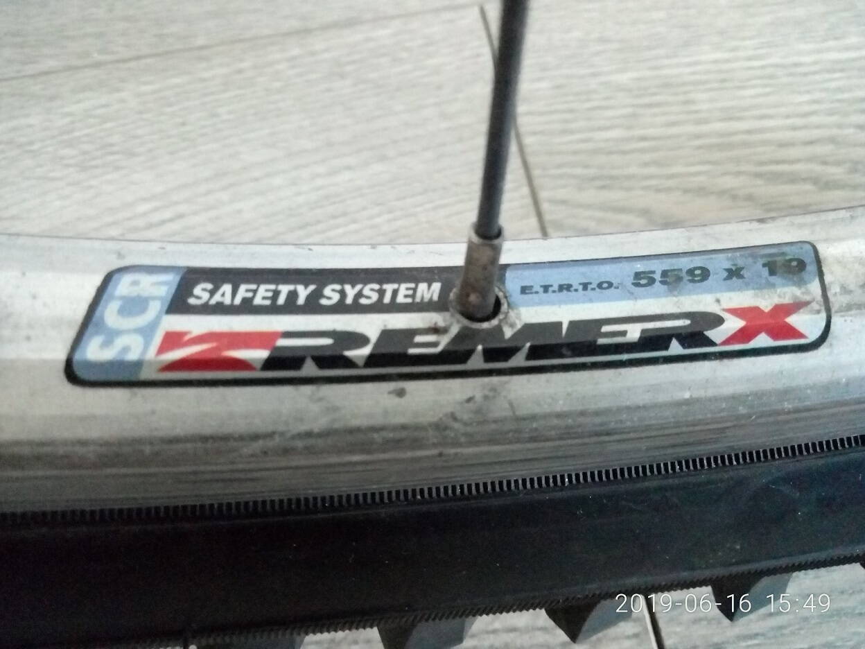

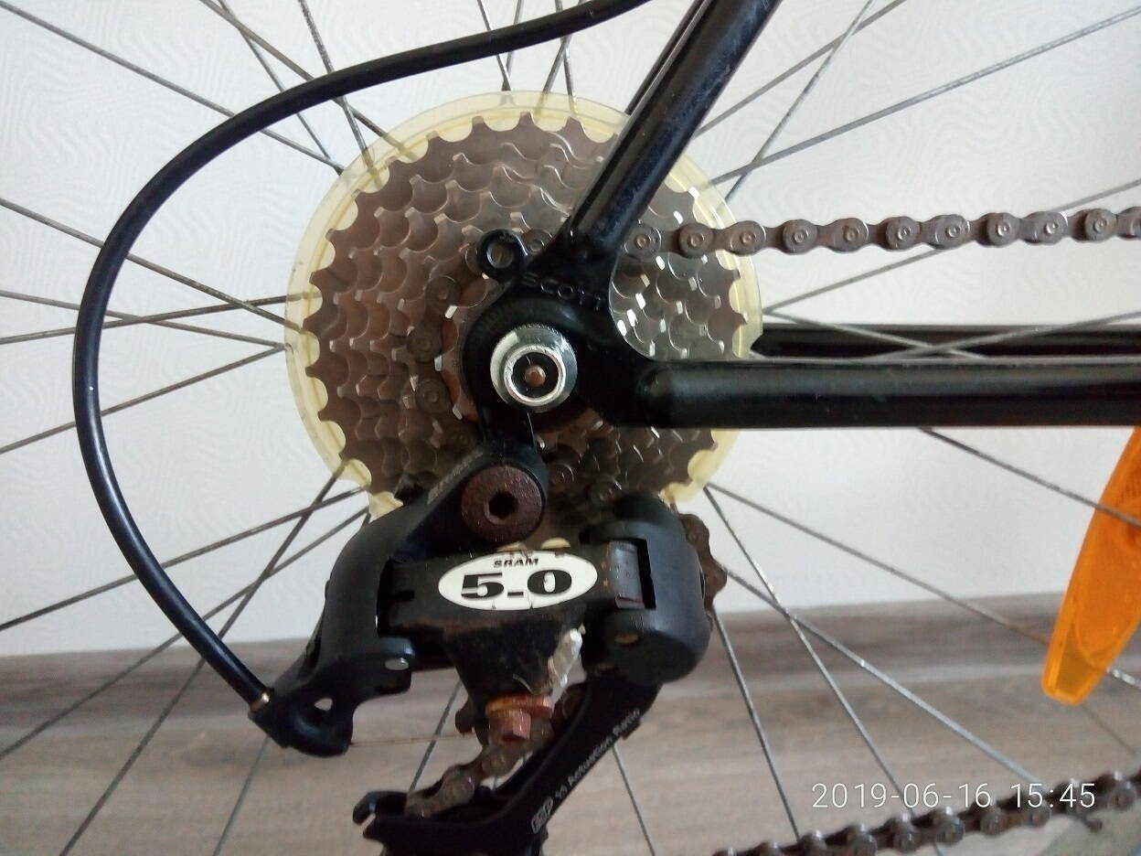

Доброго дня . Пару месяцев назад решил приобщится к любителям активного отдыха, поскольку работа связана с сидением в авто по 10-12 часов. И так в течение 16 лет по 5-6 дней в неделю. Последним велосипедом, на котором ездил, был Салют. Было это в 1986-87 году. В общем, решение принято, начался мучительный выбор велосипеда. Полистав Киевский форум и попросив там помощи, столкнулся с практически полным равнодушием со стороны тамошних обывателей. "Ну й нехай". Посоветовали зайти сюда. Здесь ситуация оказалась несколько лучше, указали направление поиска и дальше дело пошло быстрее. И все равно, немного поторопился. Нашел велосипед быстро. За сотню долларов(с доставкой, но мог бы купить и дешевле), потому как для себя решил, что нужно сначала покататься и если "зайдет", то тогда ужЕ и определться с окончательным выбором.
Теперь про вел. В принципе видно все на фото. Костик приехал в разных сандаликах(педали) и на джеки-чановской, мейд ин тайван, резине со злым протектором. Вел немного перебрал и смазал. Каретка шимано, без люфтов, втулки, конуса, шарики в нормальном состоянии. Пока ничего менять не буду. Звезд, походу 8, хотя продавец указал 21 передачу. Костик у нас азиат, как гласит наклеечка на трубе.

Вітаю з придбанням! По моєму повезло шо Костя з крутілками, шкода що багато болтів поржавіло, та навіть так просто би почистив їх та наніс тонюсінький шар солідолу.

Блин блинский. Помогайте советом, пожалуйста. У Костика задний переключатель не сбрасывал цепь на самую малую звезду. Фигня - подумал я и вооружившись знаниями просмотренного ролика по регулировке и крестовой отверткой, смело полез крутить винты. Получилось. Цепь переползла на малую звезду................и там и осталась. Теперь вообще не реагирует на переключение передач. Чего может быть то? Тросик гавкнул?

возможно. В манетке надо посмотреть, головка тросика могла оторваться.

поправил. трос не натянул. дилетант - чего с меня взять. :yes:

а ржавчина убрана? Можно в лимонке, потом покрасить.

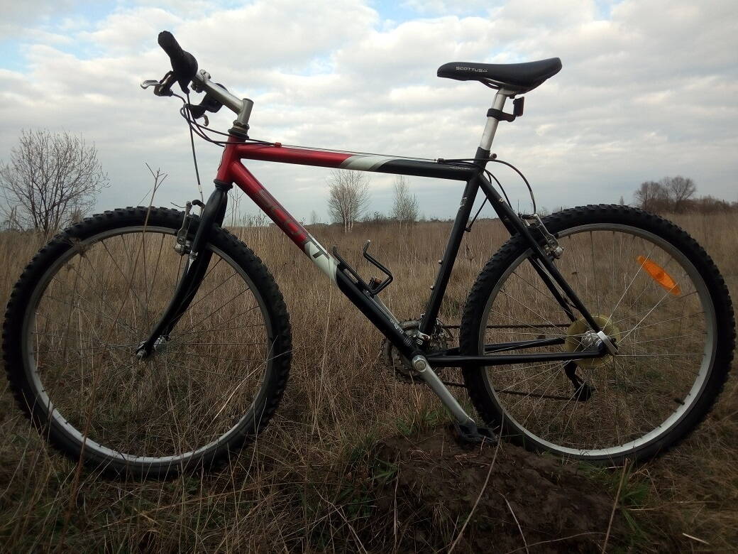

Доброго дня. Вчера и сегодня "выгуливал" Террагу и Костика. Та Терраге скатал с Троещины на Куреневку и обратно. Костика просто потестил по Троещине в сравнении с giant terrago. Костик уверенно победил. Накат - пуля!!! И это на злой резине.
panpupez писал(а):
Вітаю з придбанням! цікавий вел.... Який розмір рами і діаметр підсиділу?
Размер 19. подседел 27,2(5) вроде. дома тока линейка. У Терраго и Гранита рама 18. На Терраго все мремя хотелось сползти с седла назад. На Скотте такого не наблюдалось. Хотя рост у меня 172см.
Немного фоток.

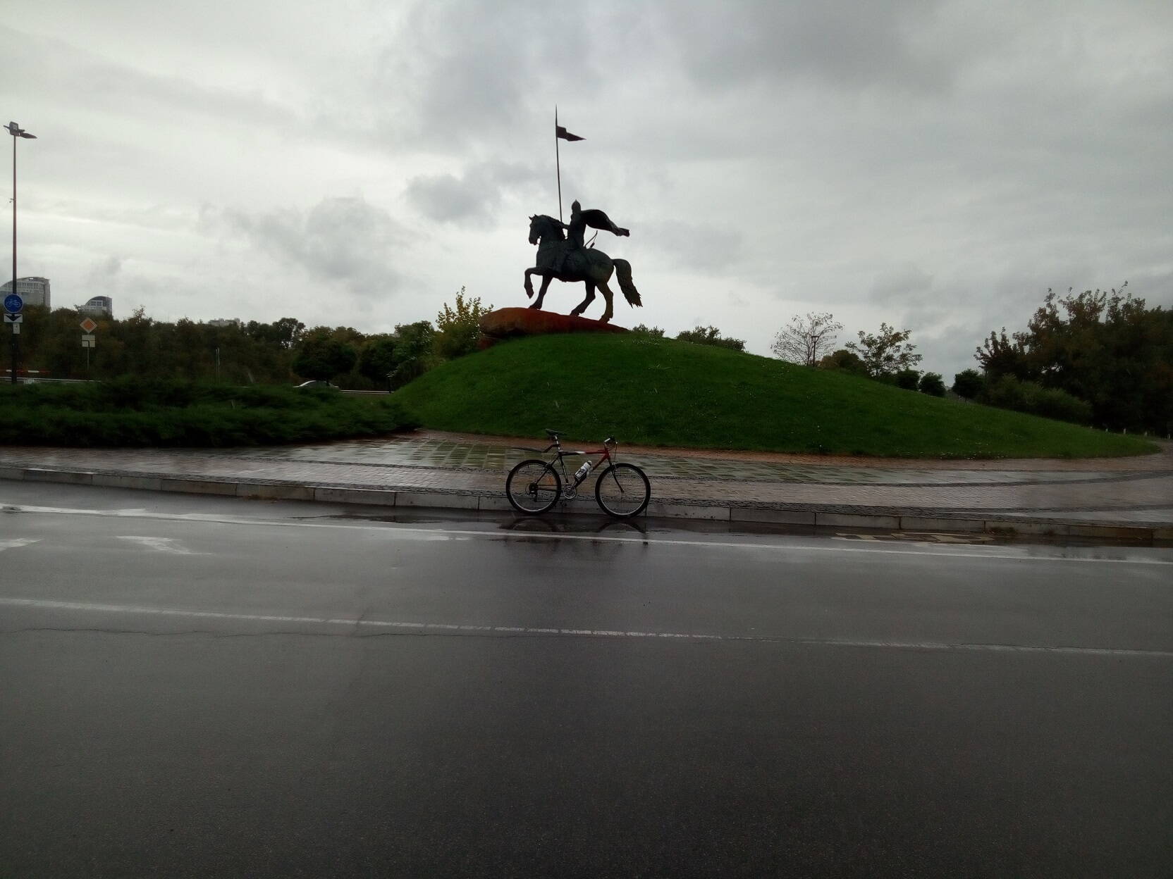

Покатался недавно.............под дождем. Когда выехал, дождя не было. Потом как влупил ливень. И спрятаться негде. Промок.
Пара фоток.
