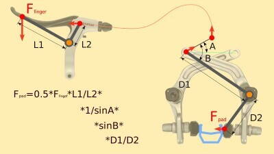

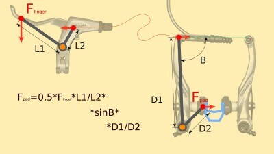

Я таки заморочился получить тотальную ясность :smile: Надеюсь формула в таком виде не вызовет слишком много затруднений :twisted: Фактически она одна с небольшими правками для каждого типа тормоза.
V-brake
V-brake.jpeg [ 78.51 КБ | Просмотров: 3379 ]
Cantilever brake
Canti.jpeg [ 80.97 КБ | Просмотров: 3379 ]

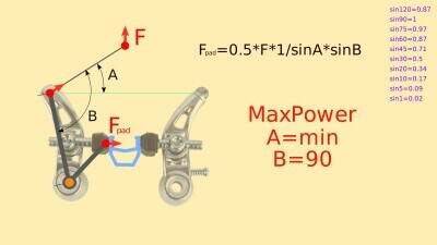

Из этого следует что настраивать кантики надо с как можно более низкой центральной тягой и с поводками отходящими перпендикулярно от рычажков.
Canti Tune.jpeg [ 83.47 КБ | Просмотров: 3285 ]

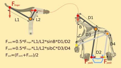

И вот этот взрыв мозга напоследок :biker:
Dual pivot asymmetric caliper brake
Dual pivot asymmetric.jpeg [ 103.74 КБ | Просмотров: 3379 ]
Для окончательного решения вопроса кто же из них мощнее нужно только подставить реалистичные данные по углам и длинам рычажков. Но у меня их нет :twisted: Точнее есть только по вибрейкам.

Милливольт писал(а):
Модель ошибочна.
Усилие прикладывается дифференциально между тросом и его оплеткой, и точно так же тормозные колодки дифференциально смещаются на сжимание обода. Т.е. любая колодка прикладывает усилие к ободу не относительно вилки или рамы, а относительно другой колодки. Иначе невозможно было бы центрирование.
Очевидно, что Fpad1=Fpad2 с погрешностью, обусловленной только трением в узле. Точно по такому же принципу устроены дисковые тормоза автомобиля.
Эээ.. Ну.. Я как бы тоже думал, что очевидно, что вторая колодка жмёт на обод с той же силой, и они друг друга компенсируют. Поэтому посчитана только одна. Но можно и убрать 0,5 в начале, чтоб были две :smile: Только это не принесёт никакого толку для сравнения конструкций тормозов, и иллюстрации того как эта конструкция трансформирует силу нажатия пальцем на ручку в силу прижатия колодки к ободу.
Нічого з того не вийде.
От, наприклад, зробив я таке горизонтальне кріплення.
Натиснув на ручку і вибрав 0,5 см троса. Ричаг кантилеверного гальма зміститься лише на 0,2 мм. Переміщення колодки буде ще меншим. Вочевидь, в такому випадку ніякого налаштування роботи гальм не вийде.
При стандартному кріпленні з кутом близько 45
при переміщенні троса на 0,5 см ричаг кантилеверного гальма зміститься також на 0,5 см.
Тому більшість кантилеверних гальм використовують приблизно такі кути - компроміс між потужністю та переміщенням ричага (що впливає на легкісь налаштування).
Лично для меня то, что их хотя бы теоретически можно настроить так чтоб была дикая мощность, само по себе уже стало большим сюрпризом. А то что на практике этому помешают биения обода, торчащая толстая покрышка и прочая суровая реальность это уже другой вопрос :smile:
И я чего-то сомневаюсь что при настройке кто-то взвешивает компромиссы - настраивают интуитивно. А вот теперь я знаю как точно :smile:
И кстати о ручках. При малом угле, как здесь
вполне можно поставить ручку от вибрейков. Чтоб компенсировать малый ход колодок. А упавшую в два раза рычажность будет компенсировать малый угол тяги.
И наоборот - если на вибрейки поставить ручку от кантиков то мощность увеличится в два раза. А из минусов будет только то что их невозможно будет расстегнуть и чтоб снять колесо нужно будет спускать покрышку. Это проверено на практике, не только теорией :smile:

Частково проблема з кант. гальмами полягає в тому, що їх проектували під існуючу гальмівну ручку. від Caliper brake.
А в них різне відношення D1/D2.
Перший ві, зроблений під цю ж ручку також не злетів.
Потрібно було кілька років, щоб розробити конструкцію з власною ручкою. Це дозволило створити більш досконалий продукт - достатньо потужний, з гарною модуляцією, легкий в налаштуванні.
