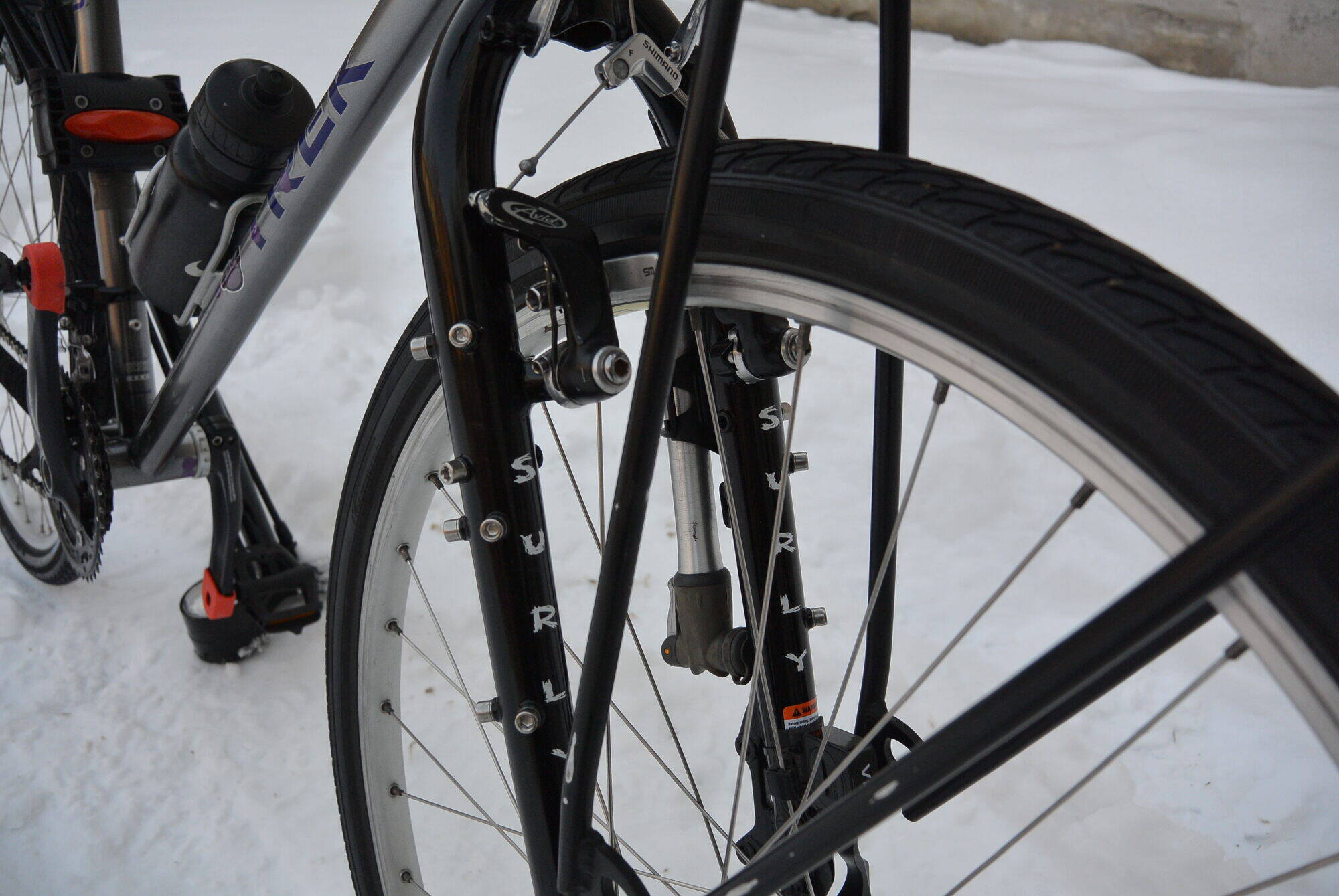

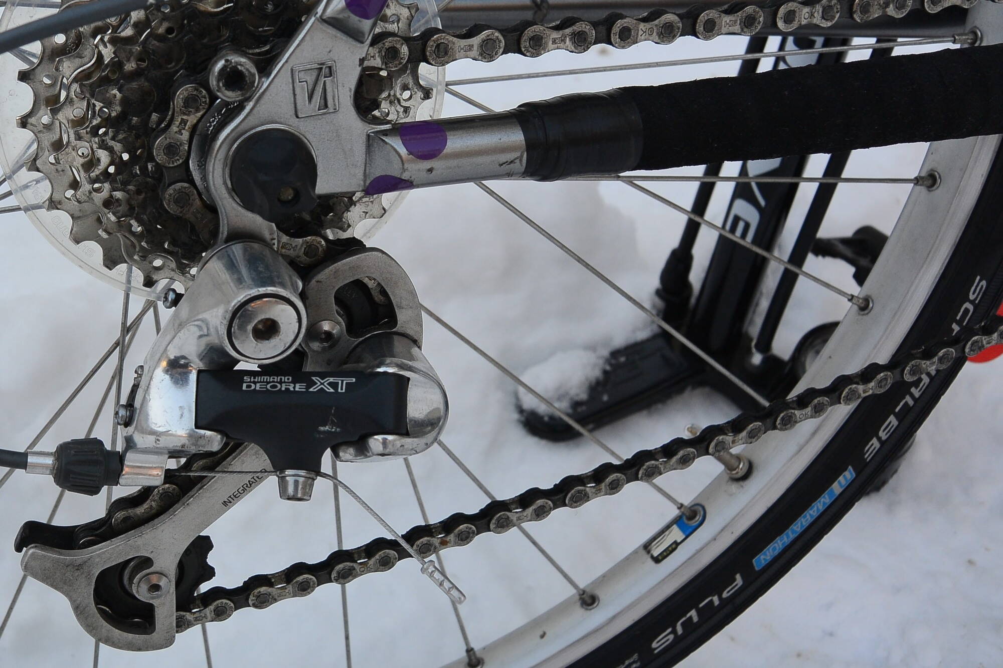

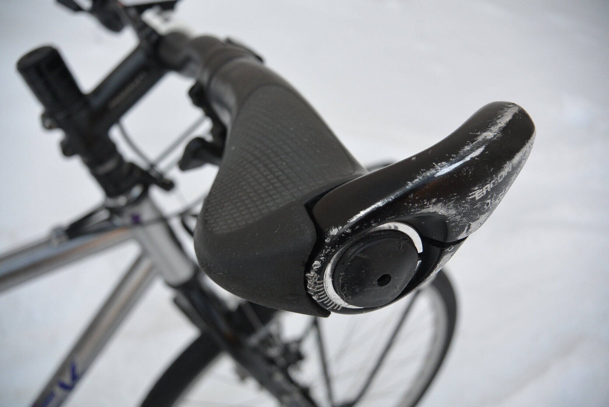

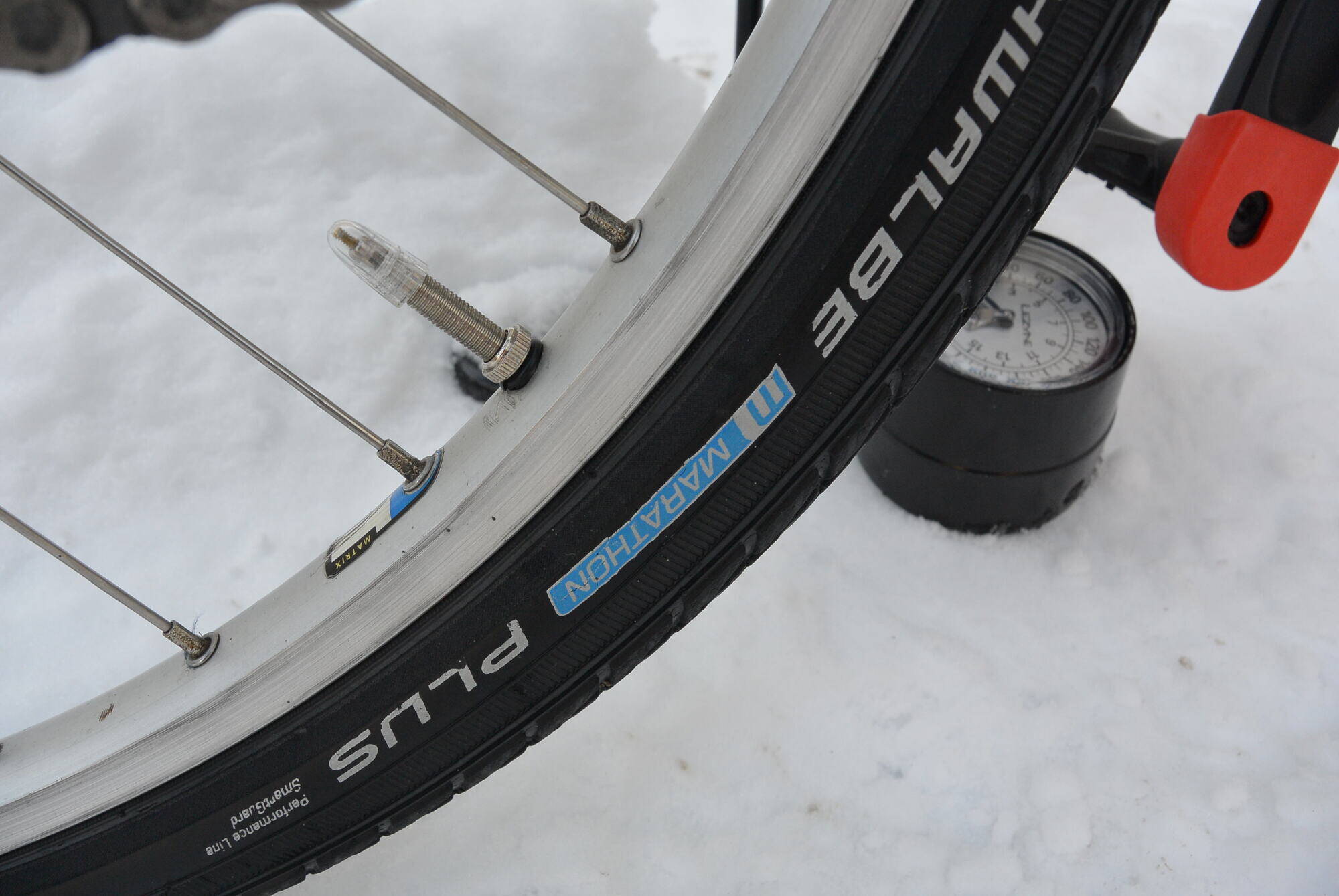

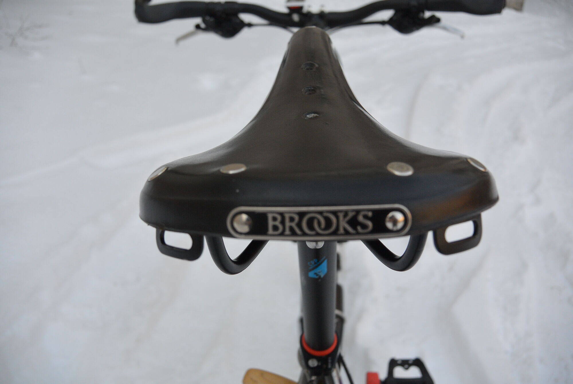

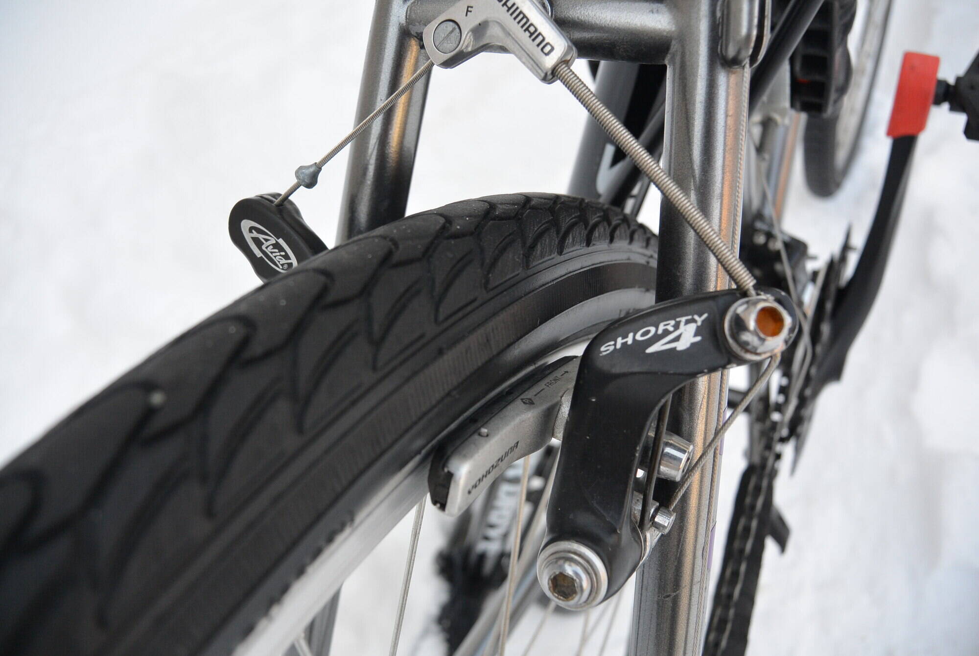

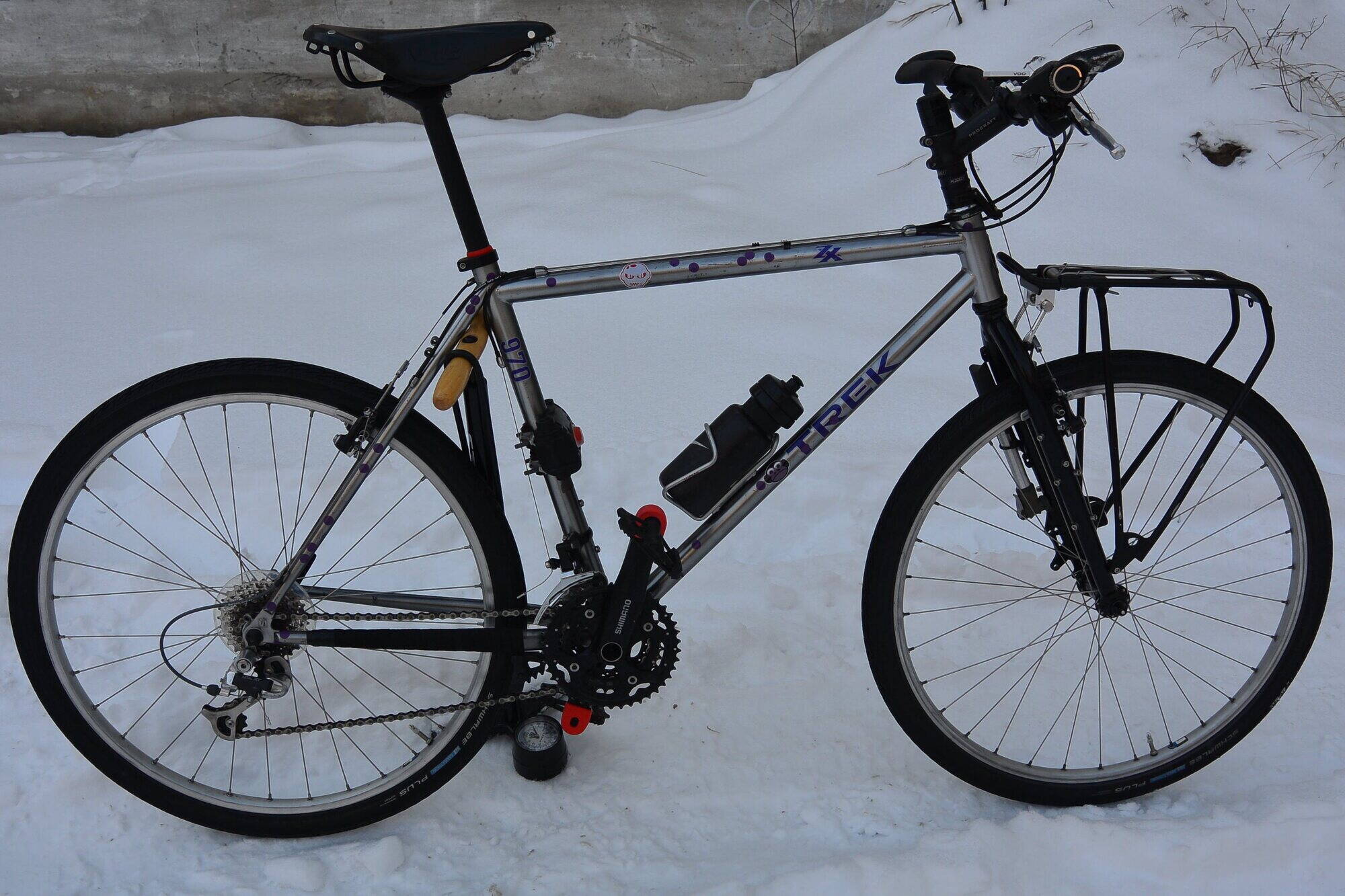

TREK 970 1995
Sizes: 19.5inch
Colors: Silver metallic
Wheels and Tires
Hubs: Shimano Deore LX w/System 2 front
Rims: Matrix VooDoo, 32-hole
Tires: 26 x 1.50 inch Schwalbe Marathon
Spoke Brand: Sapim stainless steel, 2.0 mm double butted
Spoke Nipples: Brass nipples
Components
Brakeset: Avid Shorty 4 brakes, Dia-Compe PC-7 levers
Shift Levers: Shimano Acera SL-M360
Crankset: Shimano FC-M552, 22/32/42, Hollowtech II, Black
Rear Cogs: 8-speed, 11 - 28 teeth
Seatpost: Cube Performance Post, 27.2mm, 400mm
Saddle: Brooks B17 Narrow
Handlebar: Cannondale 4, 31.8mm
Handlebar Stem: Procraft 31.8mm. 100mm
Headset: Aheadset 1 1/8inch

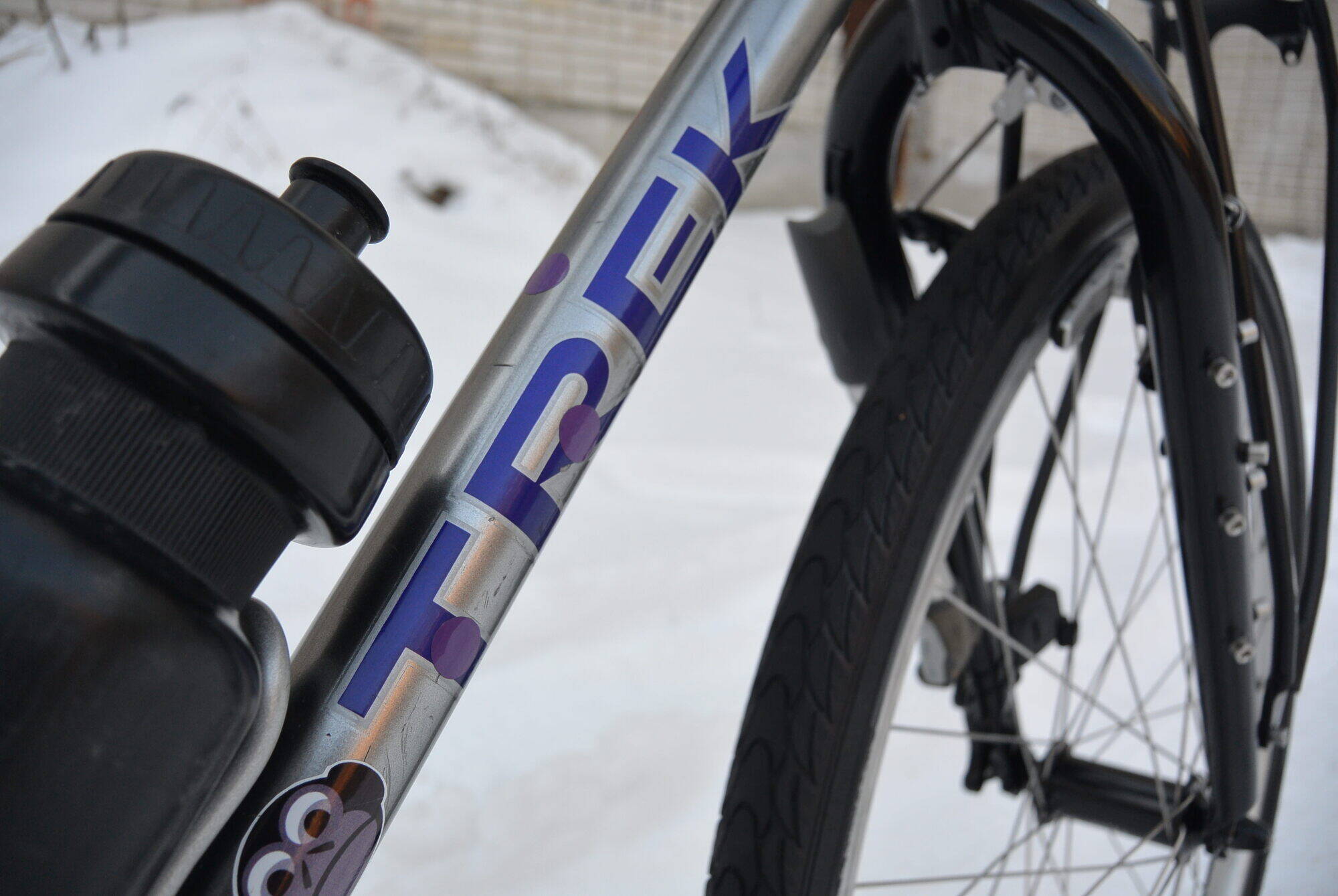

Значит здесь продолжение.
Решение с оракальными кружочками понравилось. Это что-бы скрыть коцки и сколы?
Сыпь! :)

Да, трудновато найти такую раму на вторичной рынке. :sad:
 Заголовок сообщения: Re: Chromoly 4130 steel TREK 970 1995
СообщениеДобавлено: 13.03.2018 13:40
Сообщения: 6400
Город: Київ, неКиїв
Зарегистрирован:29.08.2009
Найти-то можно, но большинство рам в неидеальном состоянии разной степени. Сталь, да еще и далеко не всегда по сухому ездила, с грязищей при большом количестве всяких отверстий в трубах рамы.
У меня вон лежит рама 950го, все замечательно- но видать был лобовой и на нижней трубе небольшая "складка". Нужно ровнять.
