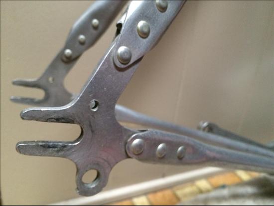

Artur Pilipenko
хороший вел,знающие люди считают железо True Temper ox лучшим для туринга и нагрузок всяческих,кстати вопрос - а чего траковые дропы не впаял, если ездил к XTRычу полюбому?

Artur Pilipenko писал(а):
Стремно как то) Да и не вижу особой нужды.
Да ну ,че стремного,вон пацаны из Космополитан в серию запускали))) а с вилкой цепь натягивать проще,но да,на экцентриках прыгать стремновато))
