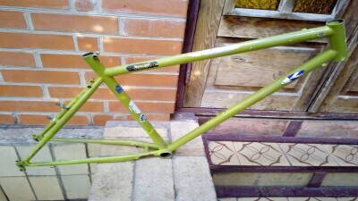

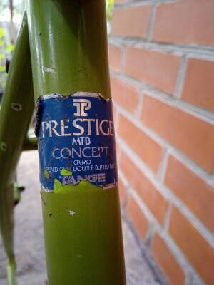

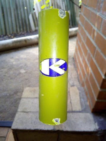

Требуется помощь в идентификации хромолевой рамы,по видимому 90-х годов выпуска.Имеется эмблема в виде разноцветной буквы К.Буду признателен.

это предположение

И оно верное. Рама Kona Explosif. Может быть, первая в истории рама с наклонной верхней трубой. Разработал не кто-то из отдела маркетинга, а сам Джо Мюррэй.
