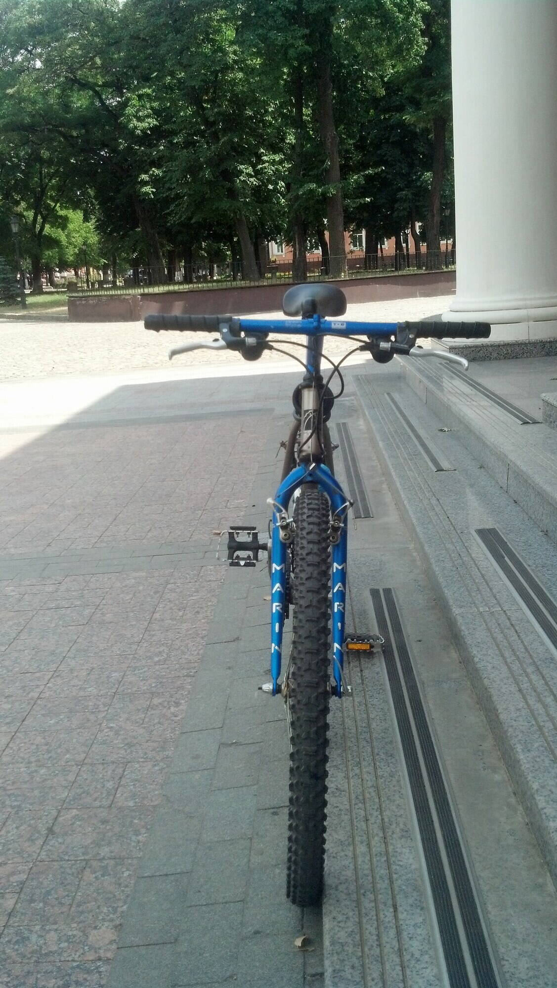

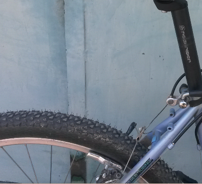

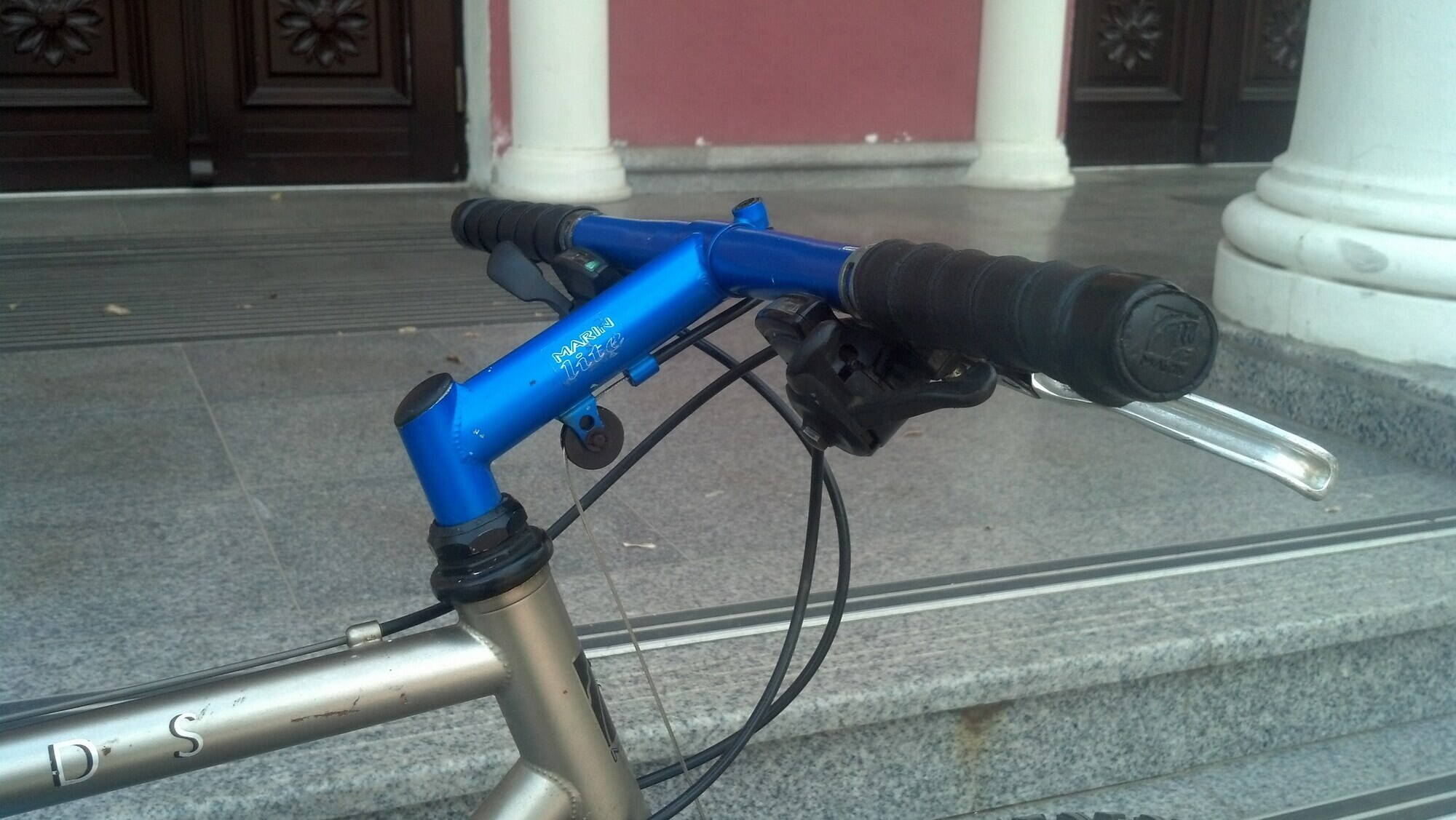

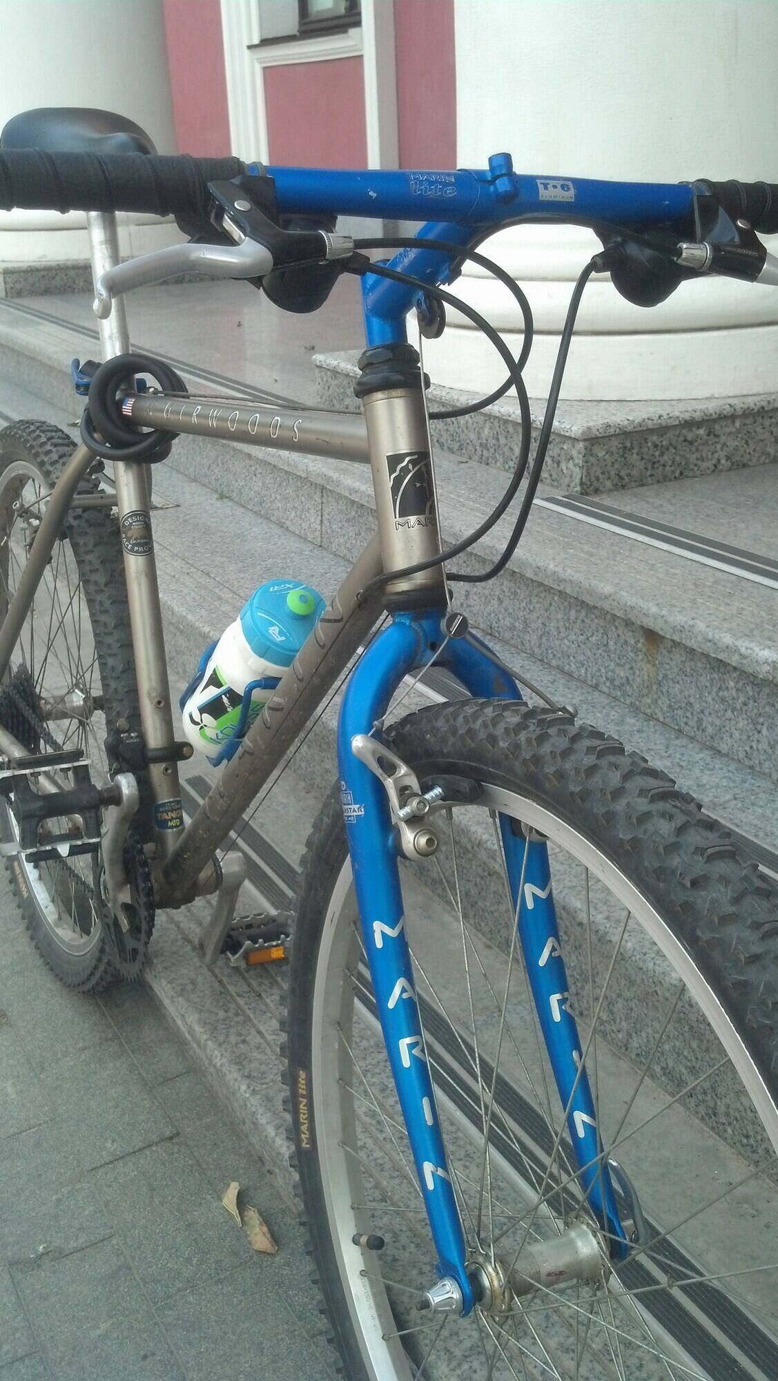

Созрел я на свою тему)
Достался мне такой зверюша. Как-то свезло на американцев. До этого был еще один из мтб - К2 93 года, тоже на танге, но уехал служить брату. Себе же искал что-то похожее тоже на трубах танге для курьерских нужд по плохой погоде и мокрому сезону.
Увидел в объяве, влюбился в расцветку, через недельку был у меня.
Комплектуха - Alivio mc-10, япония. Руляха 1.1.8 резьбовая, подседел 27.0, батированные трубы танге, родной окрас с минимумом повреждений. Цепи даже не снилось про 0.75, на нем явно ездили мало.
Трансмиссия 3*7, 22-34-42 * 11-28
После переборки основных узлов обнаружено только минимальное повреждение одного переднего конуса - металлический пыльник там стоял криво. В остальном все едет и поёт. Серьезно закисли только моноблоки - пару дней ковырялся с вд-40, но все заработало.
Пока что заменены только тормозные колодки спереди, на время были влуплены контакты, но потом снял и поставил топлалки обратно - все-таки вел выступает еще и в качестве релаксового - сгонять кофе выпить в выходной в гражданской одежде.
Планов одновременно много и мало, т.к вел в стоке и в принципе его почти не хочется трогать, но многие вещи из опыта просятся сюда, например переход на 1х, вибрейки под ручки кантиков, картриджные колодки... Но пока мозгами стараюсь оставить его более аутентичным, меняя только расходники и необходимости. Чесалось и думалось даже про 27.5 с бараном и дуалами и заменой вилки, но похожий вел у меня уже есть, и утратится весь дизайн.
Однозначно будет заменено седло, резина поныне живая и эластичная, но божественно она катит только на сыпучке, в лесу по корнистым спускам с боковым уклоном и прочей жести(поэтому оставлю ее топтать на зиму), но на более твердом покрытии дохнет по скорости, шумит и вибрирует. Хочется фолдинговое 2.2-2.4 с умеренным по злости протектором (можно предложить в лс если у кого есть). Будут скорее всего быстросъемные крылья с багажником, которые будут устанавливаться только по надобности. Думается и про руль с большим бэксвипом вместо установки рогов.
