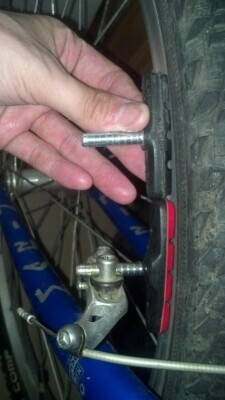

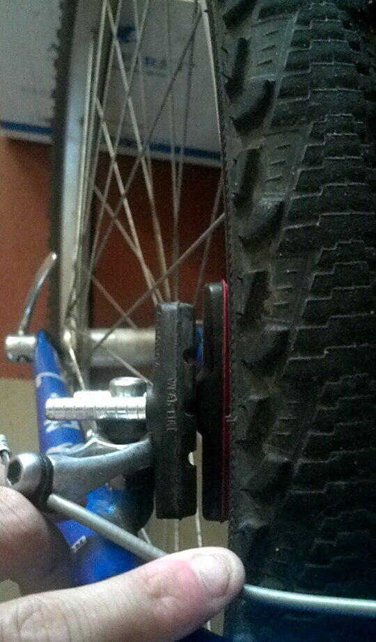

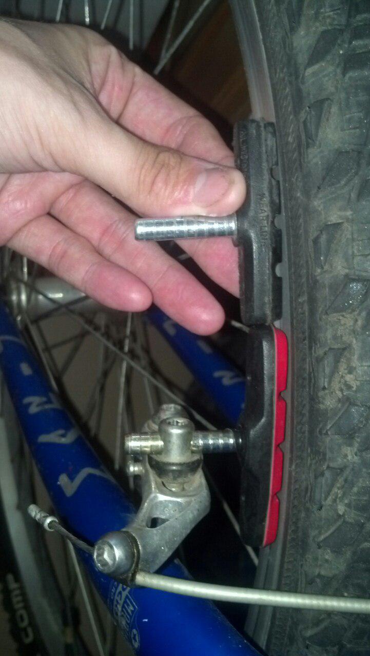

На базаре отныне зарекся брать даже колодки.
Для сравнения, артикул тот же, в мастервело одни по акции - красные, на базаре другие. Качество резины совершенно разное. Мало того, у красных больше длина. Еще не довелось их опробовать, но рычаги кантиков удалось развести еще больше благодаря еще большим штырям.
photo_2019-08-12_19-02-46.jpg [ 82.03 КБ | Просмотров: 4463 ]
photo_2019-08-12_19-02-44.jpg [ 104.03 КБ | Просмотров: 4463 ]
Единственный пока что косяк - на левой манетке сорвался болт. перестало переключать все 3 передачи, попытался отпустить поклацать и зажать, как обычно срабатывало - болт тупо сорвало. Благо, кусок с резьбой навеки остался внутри, а корпус держит все остальное. И переключает все 3 спереди :D

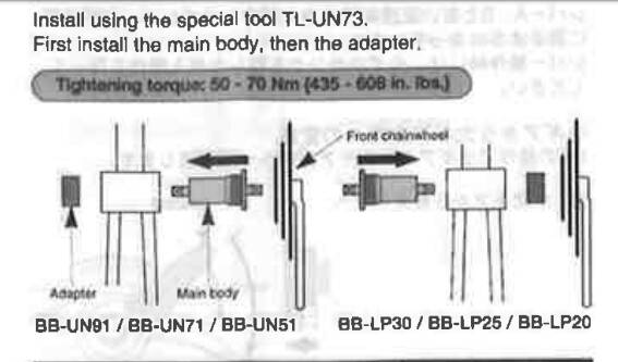

И в нем еще подвох с кареткой оказался. Нашел в мануалах. По факту...у меня таки LP-20. Но: пришла она ко мне выставленной неправильно, и если чейнлайн не ушел, то смею допустить что она симметрична при длине вала 110...
pic 2019-11-18-18-39.jpg [ 86.99 КБ | Просмотров: 4287 ]

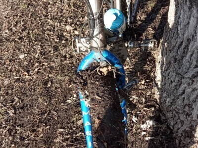

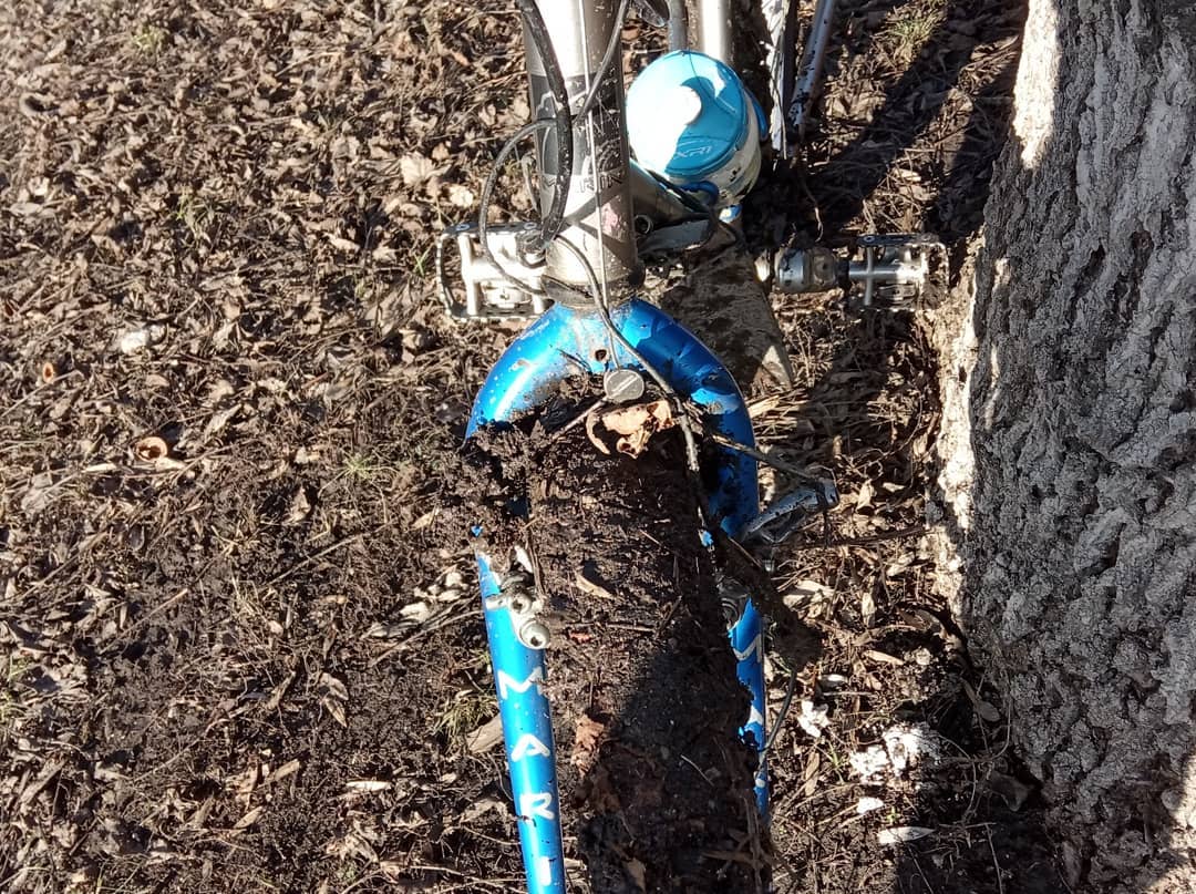

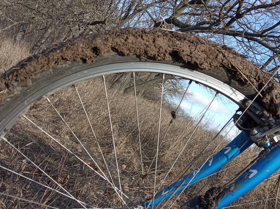

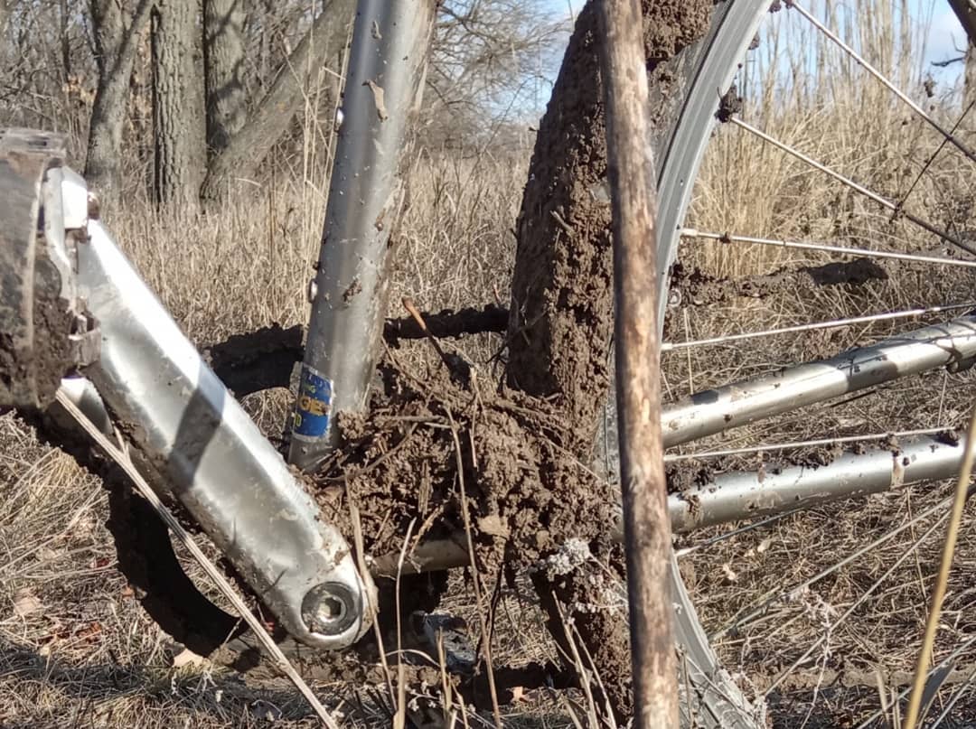

Погода звала покуралесить...погнал в лес на 20 км. Мокрый грунт, подмерзший грунт в тени, глина, трава.
Что сказать, кантики-топ. Вибряки обычно уже блокировали б колесо и их пришлось бы расстегнуть. Настройка колодок близко к ободу в одном моменте помешала из-за небольшого биения, но обошлось чисткой.
Стоковая злая резина все-таки набирала на себя по бокам и не всегда адекватно себя вела сползая, и перья акуратно шлифовало болотом, поэтому будет замена.
38т сингл спереди полностью оправдалось. Перпер бы с тем кол-вом каках уже б заклинило, а так лишнее отпадало, оставшееся просто сделало рокринг.
Идея с 27.5 отложилась в ящик чуть длиннее, учитывая грязевые зазоры максимум для комьюта годится, но баран\кроссбар с дуалами будет, как минимум попробовать.
При одном падении как ни зажимай вынос - его свернуло. Провернул руль назад и поехал, но ощущение как-то не то, такое уже не впервые, надо какой-то абразив ложить видимо внутрь штока.
Проводной комп тоже так себе идея, было очень стремно порвать провод.
