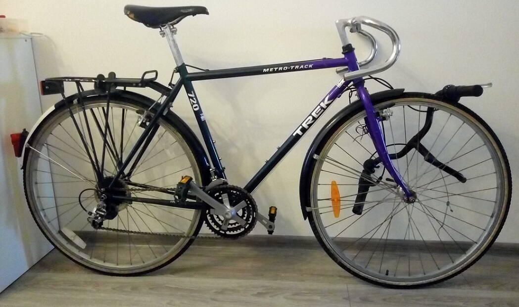

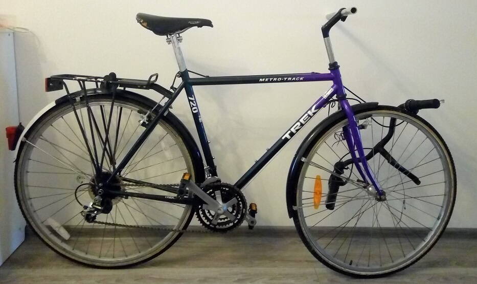

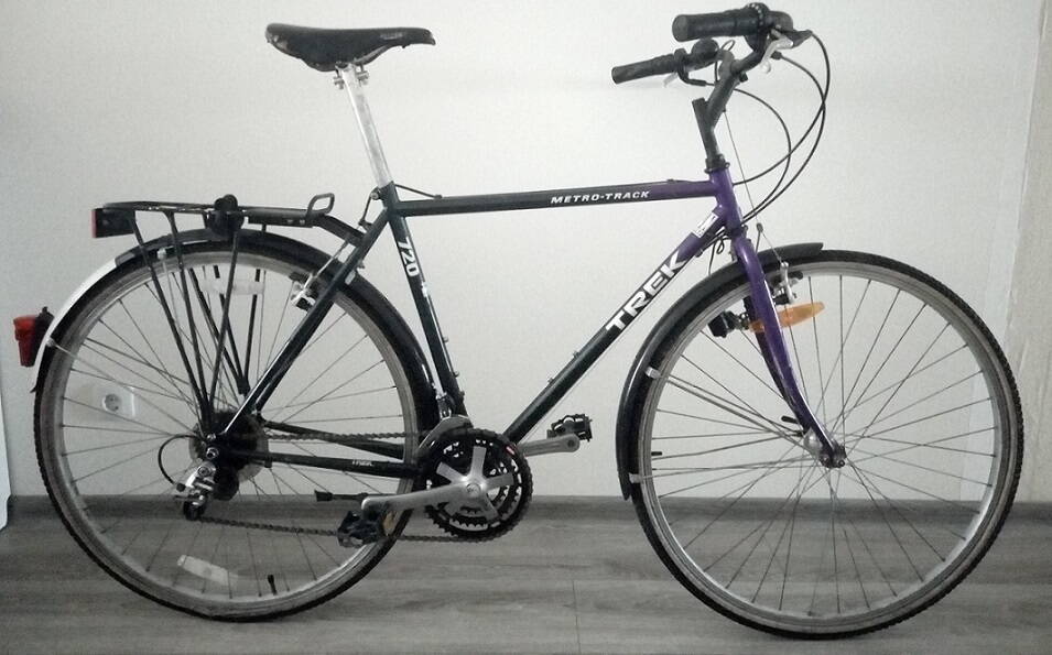

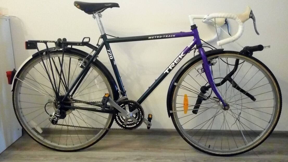

 Заголовок сообщения: Re: Trek 720
СообщениеДобавлено: 29.01.2021 13:09
Сообщения: 1213
Зарегистрирован:06.05.2019
брат.
P10129-102155.jpg [ 330.44 КБ | Просмотров: 4169 ]
P10129-111312.jpg [ 313.33 КБ | Просмотров: 4169 ]
P10129-111037.jpg [ 367.32 КБ | Просмотров: 4169 ]
P10129-111447.jpg [ 352.44 КБ | Просмотров: 4169 ]
Накат есть - дорог нет!!!
СообщениеДобавлено: 29.01.2021 13:20
Сообщения: 140
Город: Татарбунары
Возраст: 76
Зарегистрирован:15.01.2021
Ничего не понятно.
СообщениеДобавлено: 29.01.2021 14:21
Сообщения: 1213
на последней фотке руль, на который становятся мтбшные переклюки-тормозилки без переделок. На первой фотке исходник. Жду погоду, чтоб потестить.
