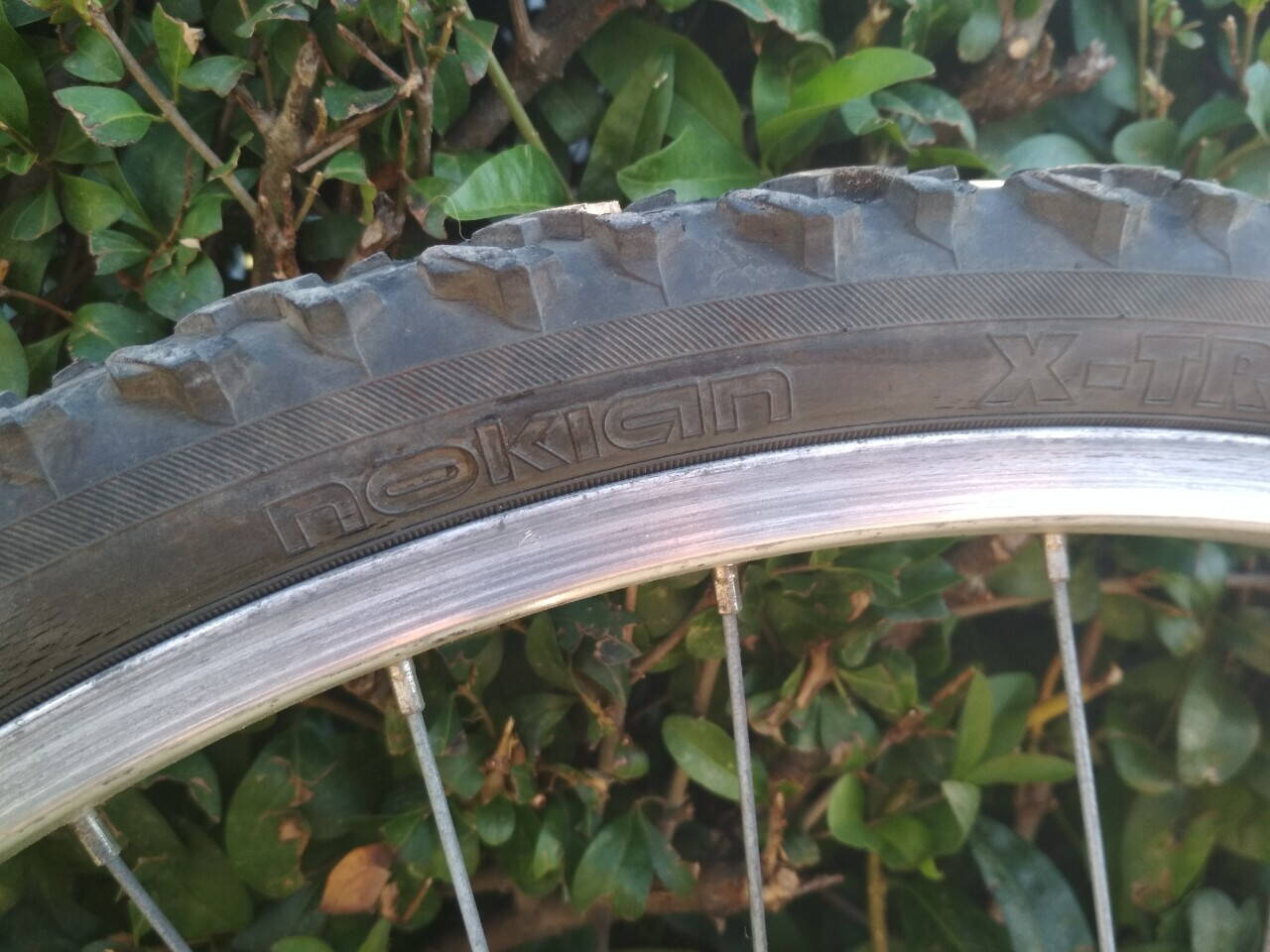

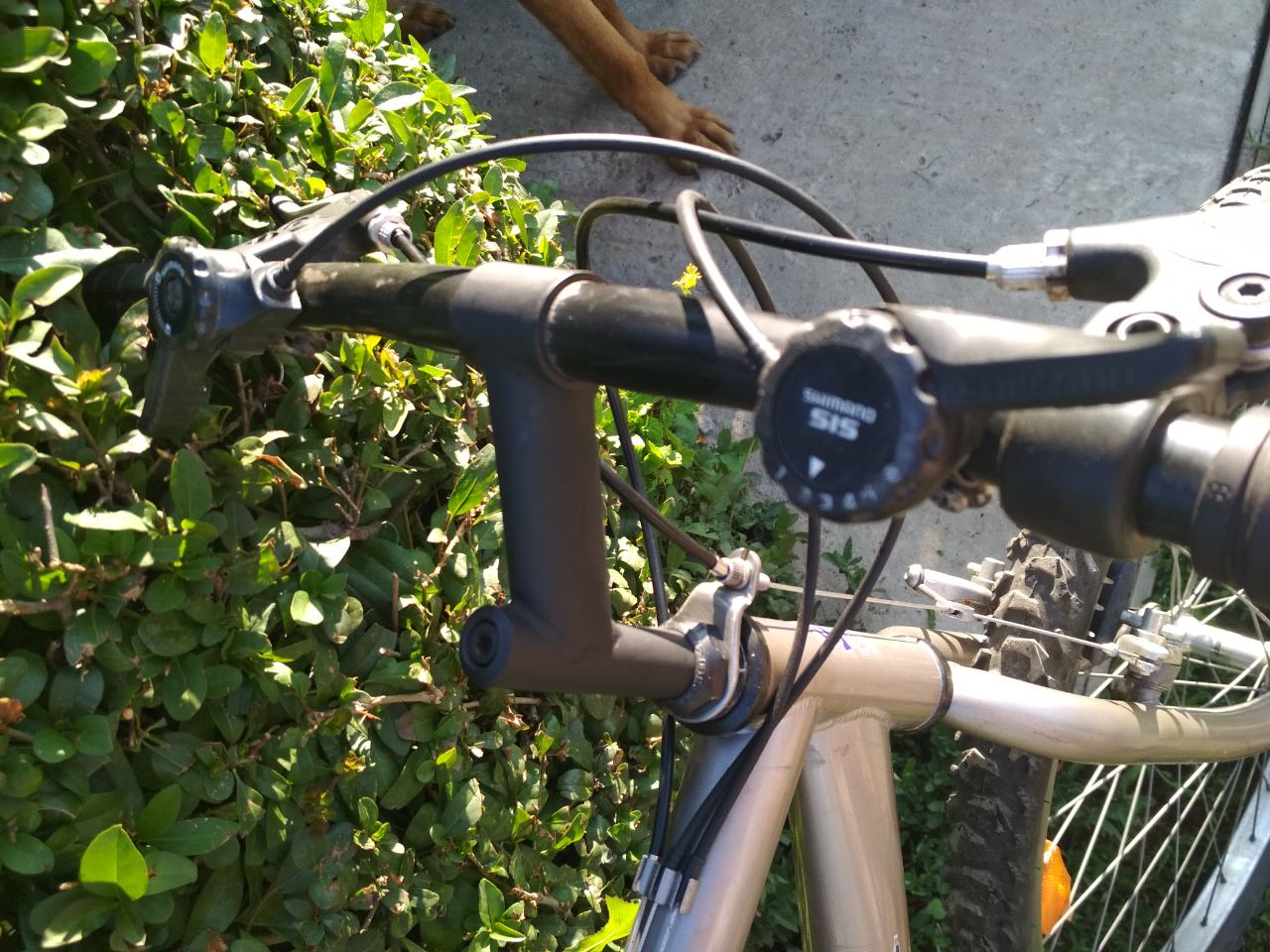

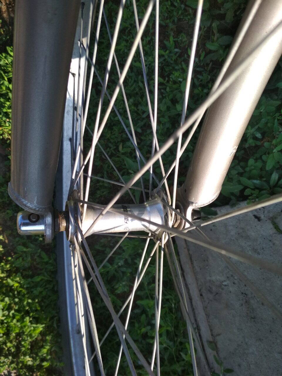

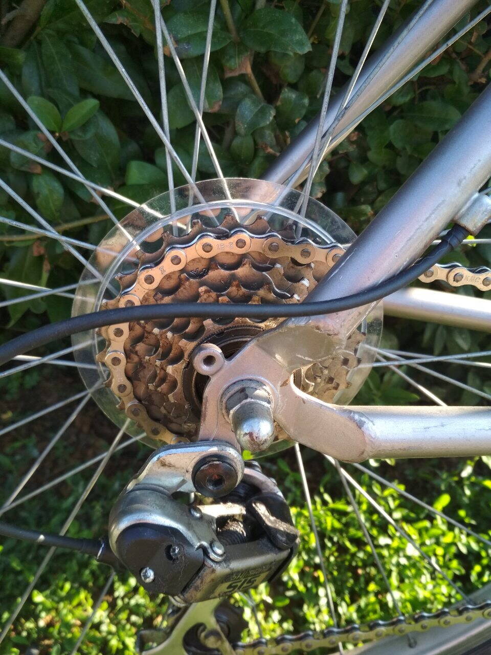

Последний год в связи с поставками из ЕС старых классных байков, настоящего тру винтажа, на который не тошнит вешать шикарные апгрейды. Из последних мне попался вот такой Стикс. был на кой то хрен покрашен серебристой краской. Смывал я ее долго, на что ушло 2 литра 650го и 3 кг ветоши. Благо родная краска и наклейи не пострадали от этой процедуры. понравился обвес Point by Formula. втулки, перекиды,тормоза кнтилеверы. Манетки Шимано родные отлично переключают после изгнания семей пауков. Конечно тросики и рубахи на помойку. Смазку родную туда-же. так же пришлось выкинуть шатуны и каретку. разобрать не смог. пришлось срезать.
классный,легкий байк из прошлого, которое мы пропустили. очень легко едет. Приколола резина и камеры Nokian X-Trail. :D
Вот такое восстановление из небытия. Примерно конец 1980х.
стикс 1.jpg [ 248.1 КБ | Просмотров: 4172 ]
стикс 2.jpg [ 194.28 КБ | Просмотров: 4172 ]
стикс 3.jpg [ 208.46 КБ | Просмотров: 4172 ]
стикс 4.jpg [ 235.81 КБ | Просмотров: 4172 ]
стикс 6.jpg [ 242.28 КБ | Просмотров: 4172 ]
стикс.jpg [ 245.11 КБ | Просмотров: 4172 ]

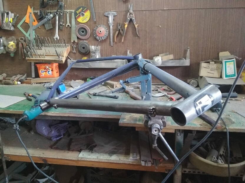

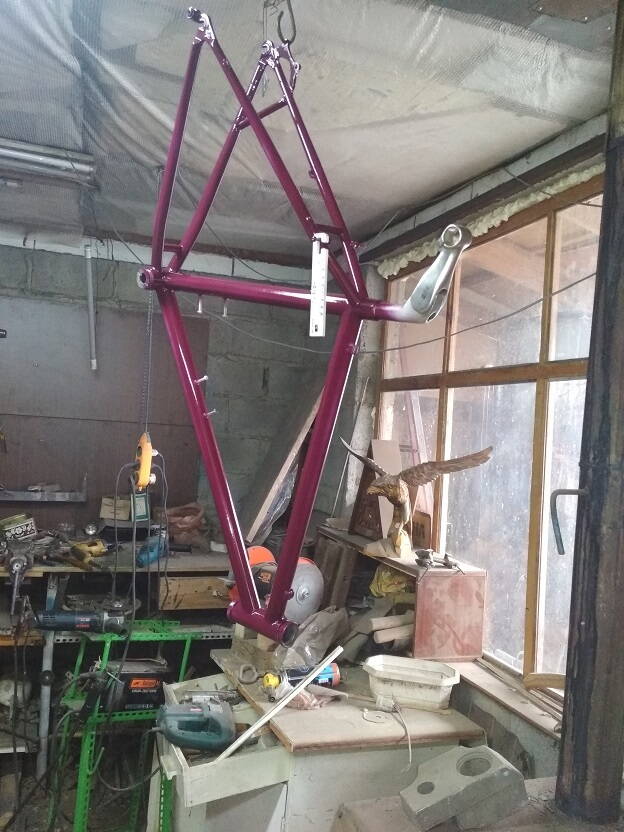

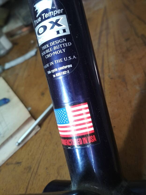

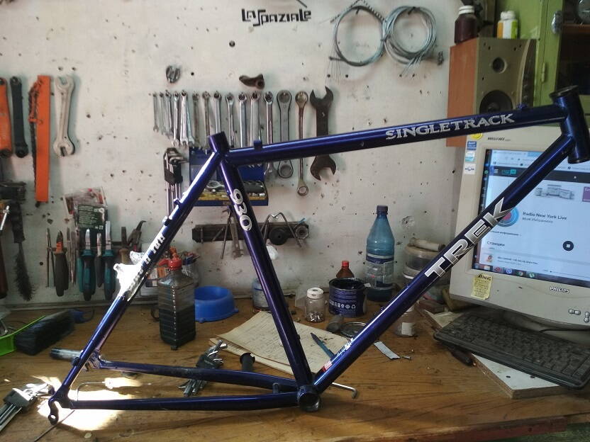

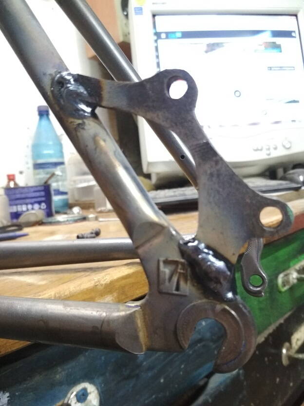

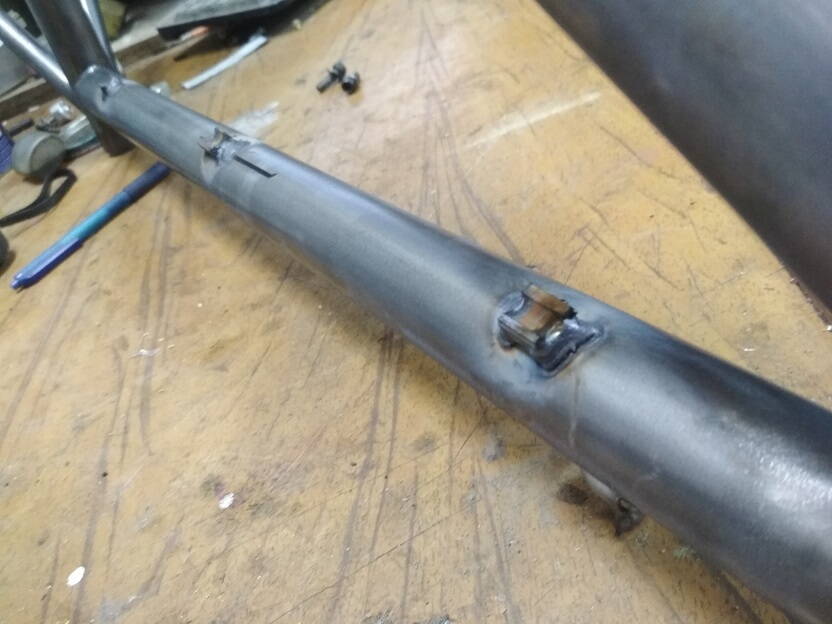

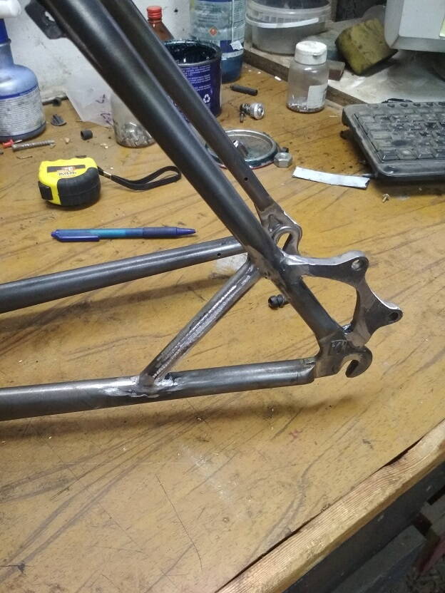

Покраска и переделка под диск рама Trek

По виду больше похож на конец 1990х...
А на Треке под диски паялось или сварка?
 Заголовок сообщения: Re: Recovery bikes from oblivion.
СообщениеДобавлено: 25.08.2019 11:19
Сообщения: 156
Зарегистрирован:06.03.2016
Очевидно что сварка, по фотке же видно)
Trek Singletrack 930
Trek 7000

Artur Pilipenko писал(а):
на заднем показалось....но да сварка

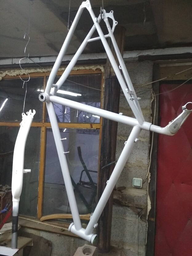

Чем красите? Не пользовались ли вы случайно грунтом body 960 и лакокрасочными материалами Newton? Интересуют отзывы.

Body - неплохие материалы, в том числе и краски. Newton, мне лично, не нравится.

а вы полагаете, что после приваривания бонок и заднего крепления дискового тормоза лкп сохранило бы свою идеальность?

yegres18 писал(а):
Примерно конец 1980х.[/b]
А на Треке под диски паялось или сварка?[/quote]
Сварка. инвертор при токе 115А электрод 3мм. очень аккурантно надо иначе дирка :sad:
Грунт авто польский под алкидные эмали. Автоэмаль алкидная DUO турция .

Сварка(швы) :facepalm: ,
Ажурнее надо бы :wink:
