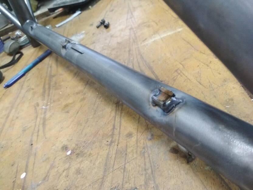

Покраска и переделка под диск рама Trek
трек 3.jpg [ 197.79 КБ | Просмотров: 4157 ]
трек 5.jpg [ 129.91 КБ | Просмотров: 4157 ]
трек 4.jpg [ 206.28 КБ | Просмотров: 4157 ]
трек 8.jpg [ 135.41 КБ | Просмотров: 4157 ]
трек 7.jpg [ 141.81 КБ | Просмотров: 4157 ]
трек 9.jpg [ 200.9 КБ | Просмотров: 4157 ]
трек 2.jpg [ 155.02 КБ | Просмотров: 4157 ]
трек 6.jpg [ 207.29 КБ | Просмотров: 4157 ]

По виду больше похож на конец 1990х...
А на Треке под диски паялось или сварка?
Очевидно что сварка, по фотке же видно)
Trek Singletrack 930

Artur Pilipenko писал(а):
на заднем показалось....но да сварка

real SIMON писал(а):
XTRыч
А в чем, если не секрет, был смысл перекраски? На фото, заводская покраска и наклейки выглядели идеально.
а вы полагаете, что после приваривания бонок и заднего крепления дискового тормоза лкп сохранило бы свою идеальность?

yegres18 писал(а):
Примерно конец 1980х.[/b]
А на Треке под диски паялось или сварка?[/quote]
Сварка. инвертор при токе 115А электрод 3мм. очень аккурантно надо иначе дирка :sad:
XTRыч
Желание клиента. :roll:

Сварка(швы) :facepalm: ,
Ажурнее надо бы :wink:
