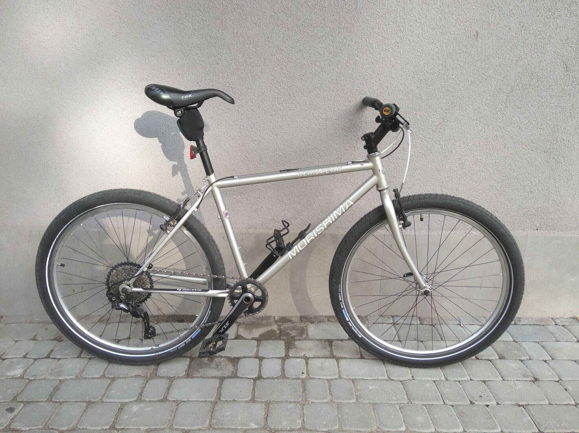

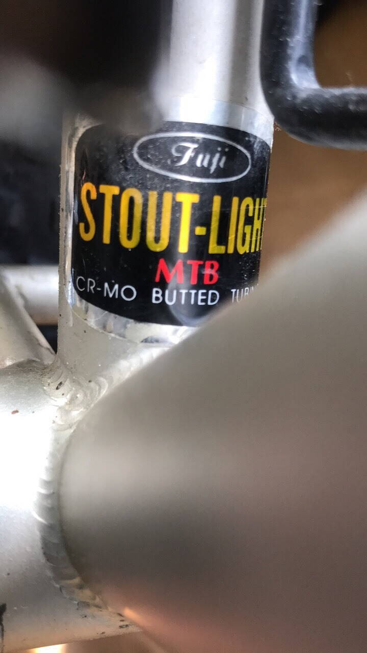

Завжди хотів 26ту класику з рамою на крутих Tange Prestige, але дивлячись на ціни на такі рами чи вели я вже був урізав осетра до рівня Trek 9xx. І тут рискаючи по олх натрапив на цікавий вел, передзвонив власнику попросив сфоткати наклейки і поміряти розмір рами. Коли я побачив на фото напис Fuji stout-light питання купляти чи ні вже не виникало :D Наскільки я знаю це самі лайтові хромолеві труби з яких робили мтб рами, з ростовкою 18 важать 1.7-1.8кГ.
Вел виявився надзвичайно легкий, але з пластиліновими 300грамовими ободами. Рідна трансмісія 3*8 на прекрасних ХТ переклоках 737 серії, але з гріпшифтами :(. Так як я привик вже давно їздити 1*10 було вирішено лишити раму, вилку і рульову, все інше під заміну, що з того получилось дивіться нижче:

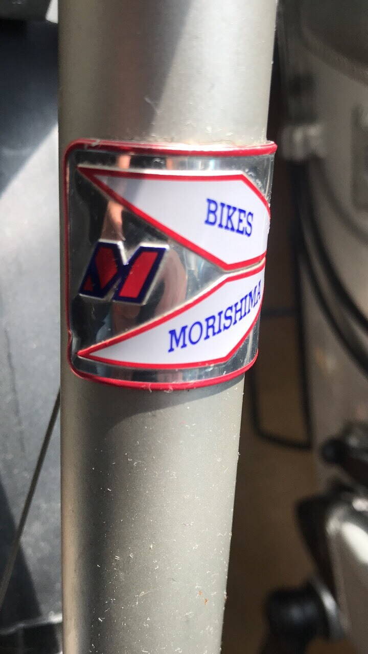

Рама\Вилка - Morishima Kern Peak 17" 1995року.
Вілсет - втулки DT swiss Onyx, обода і спиці хз, вага 1.77кГ. Резина Schwalbe Big Ben 2.15.
Трансмісія - 1*10, переклок RD-M6000, манетки SL-M6000, шатуни FC-M7000-11-1 зірка 34, касета CS-HG500 11-42, ланцюг Campagnolo Record, каретка SM-BB52, педалі нейлонові Wellgo MTB / ATB B223N.
Управління - Руль (обрізаний до 62см) чугунний райзер 50мм від Giant, винос 90мм 35грд - RFR Stem CMPT, гріпси ESI Extra Chunky.
Гальма - поки що Shimano BR-T4010, ручки BL-M770, "рубашки" Gore Ride-on.
Дупотримач - сідло Selle SMP TRK Medium, підсиділ Suntour SP12-NCX.

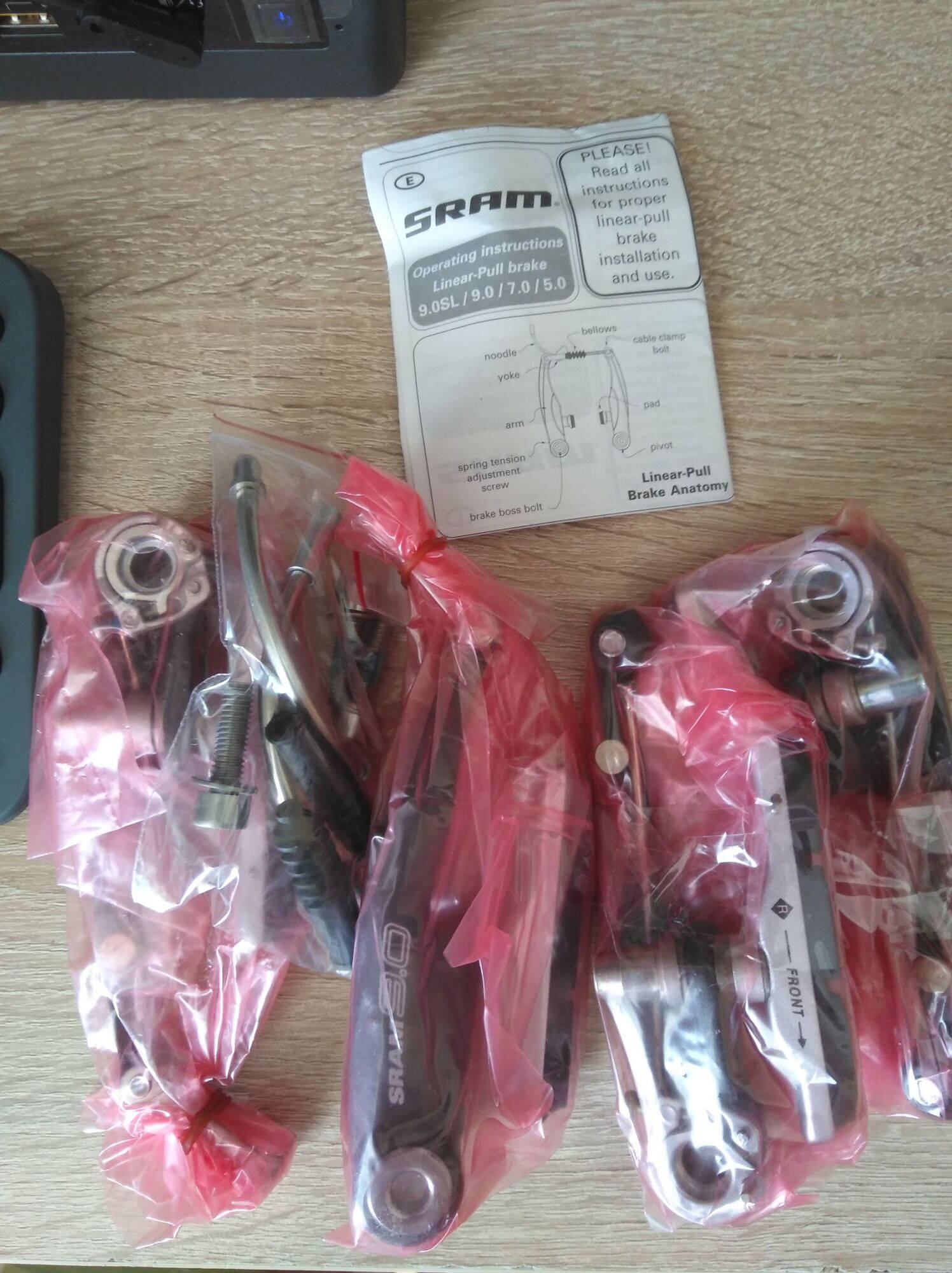

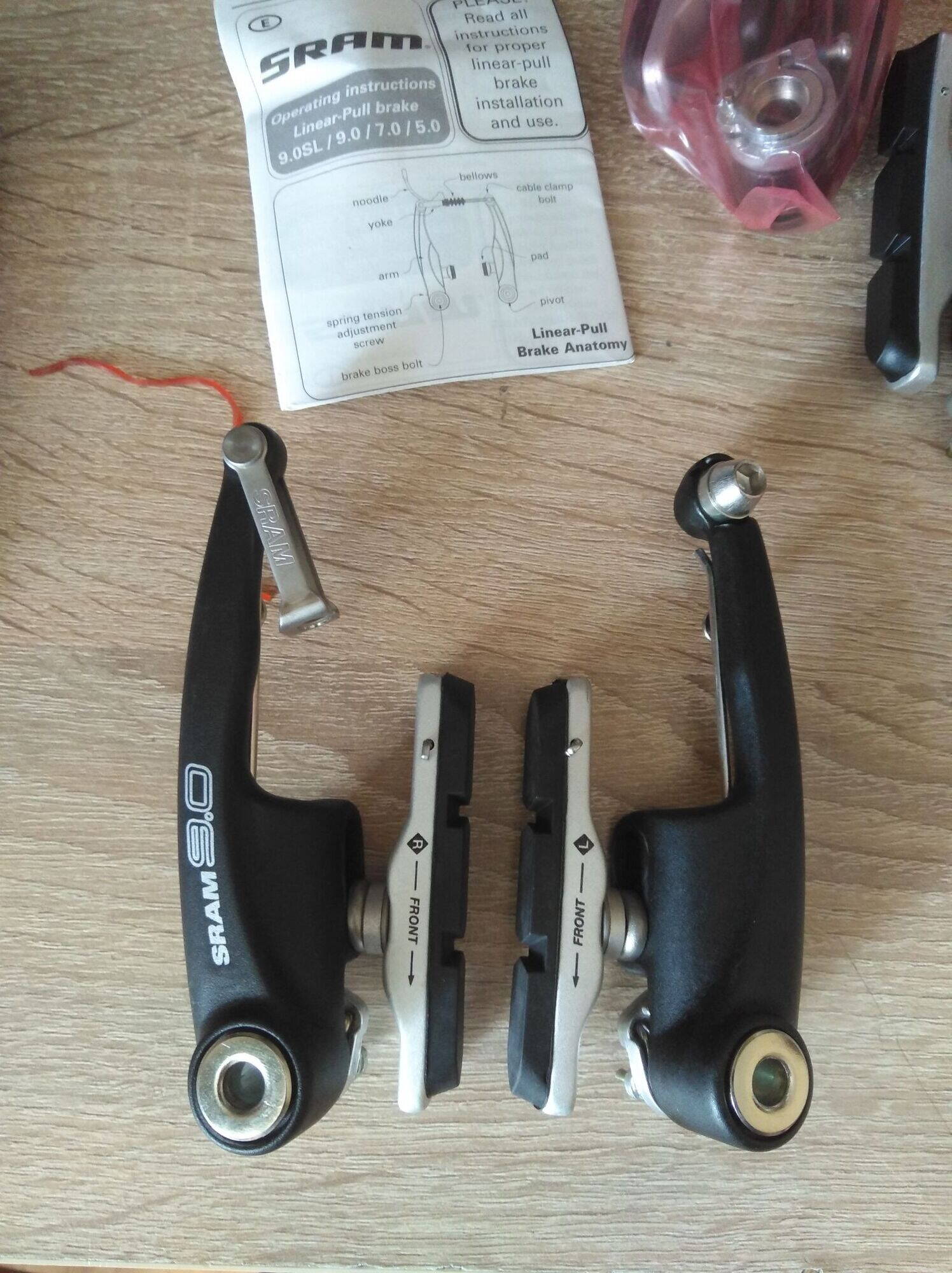

Приїхала обнова, вже поставив передній для тесту, щоб було корректно вкладиші поставив старі. Ну що сказати, Sram 9.0 вещь!

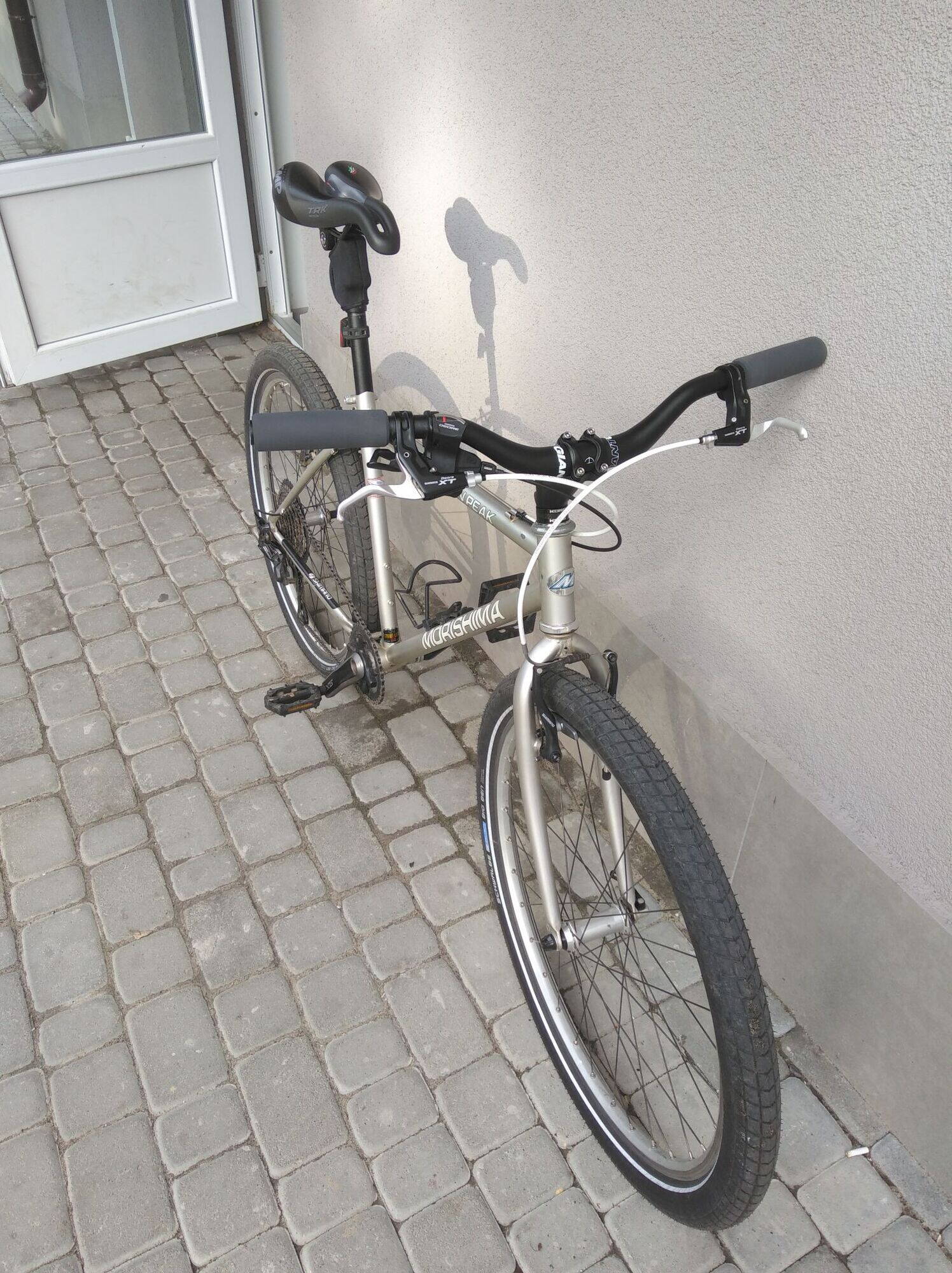

При їзді більше 30км дуже не хватає рожків, хотілось би поставити ближче до центру але вроді як нема змоги через занадто плавний вигин райзеру, а по боках рожки на райзері дивляться якось дивнувато.
Хто що порадить?
 Заголовок сообщения: Re: Morishima Kern Peak
СообщениеДобавлено: 17.08.2019 00:56
Сообщения: 3824
Город: Cro-Moly
Зарегистрирован:11.11.2008
panpupez писал(а):
Хто що порадить?
звичайно пряму палку і рожки на кінцях.
