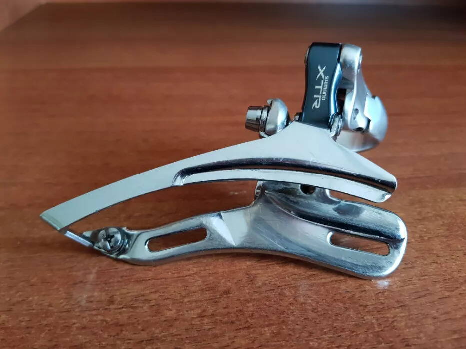

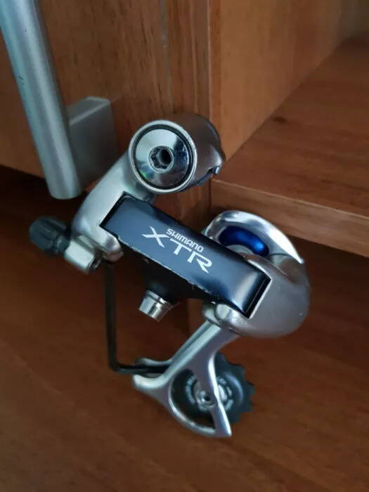

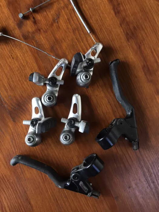

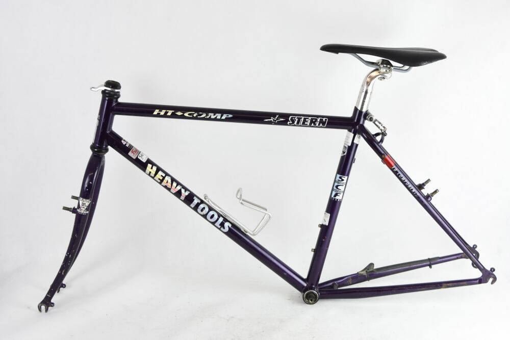

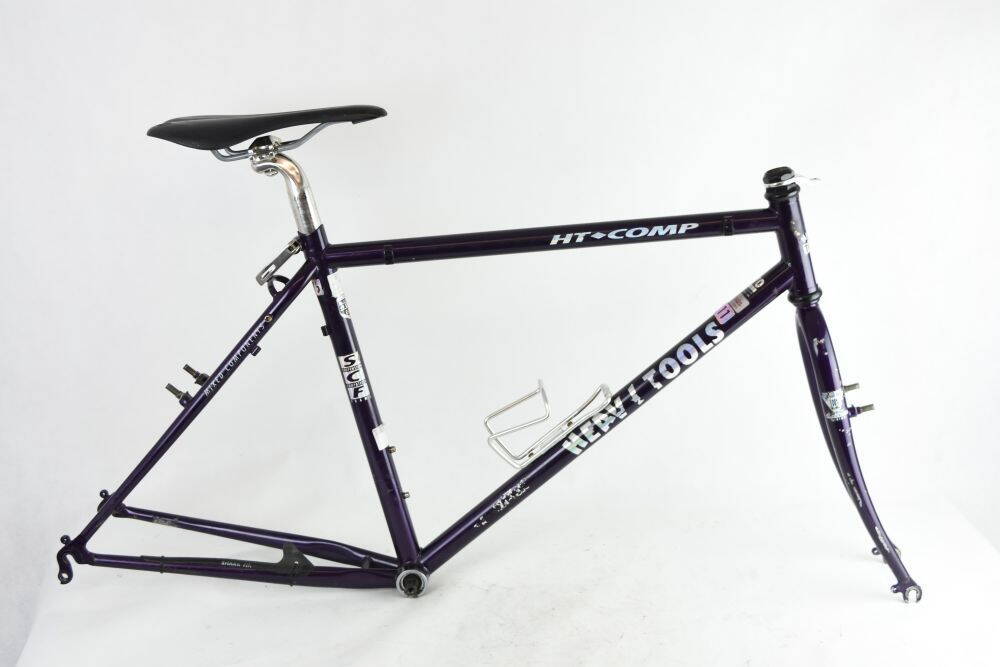

Фреймсет ещё не доехал из Польши, а я уже создаю тему. Но начиналось всё вовсе не с фреймсета, а когда мне попалось объявление о продаже кантилеверов XTR с ручками Suntour XC Pro. Тогда я решил присобачить их на мой Arrow Kiowa, но проблема заключалась в том, что рама была 96 года, когда эра кантилеверов на МТБ уже закончилась. Я успел заказать передний упор под кантики, задний мне сделал знакомый механик, потом купил комплект 900-х перекидок XTR, и только после этого я понял, что хочу собрать всё это добро на фреймсете первой половины 90-х, при чём желательно от ныне несуществующего производителя, как и мой Arrow. После недолгих поисков на польском OLX попался мне такой вот комплект всего за 100 злотых. Модель, конечно, не топовая, но за такие деньги грех жаловаться. Итак, что у меня уже имеется под комплектацию:
перекидки и кантики самого первого музейного XTR, тормозные ручки, стоившие новыми 50$
http://www.bikepro.com/arch_products/br ... ntour.html
амо-вынос от JD-Components, руль Ritchey WCS. Шатуны FC-M569 4arm и манетки SL-M740 будут выбиваться из общей картины, т.к. они из немного другой эпохи, но кто знает, какую винтажную дичь я завтра откопаю на просторах инета :roll:
Вилсет на втулках FH-M950 и DT Swiss Hügi 240 перекочует с Arrow. Ещё планирую прикупить Maxxis Maxxlite 310, чтобы вложиться в 10 кг суммарного веса.

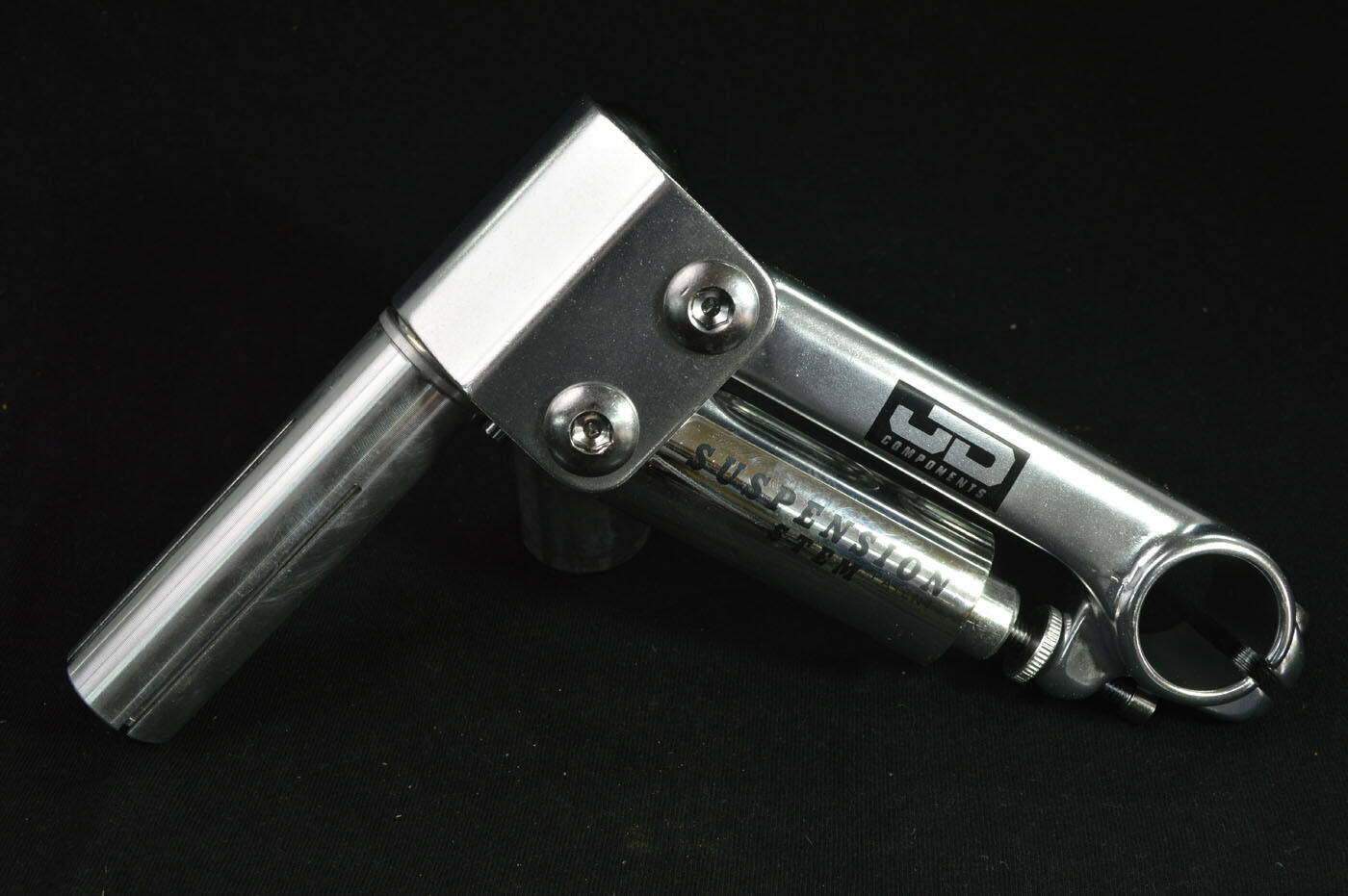

Почему решили flexi-stem ставить?
СообщениеДобавлено: 03.10.2019 05:44
Сообщения: 174
Город: Кривой Рог
Зарегистрирован:28.11.2015
Просто из интереса. У меня подобной фиговины ещё не было, поэтому когда подвернулся вариант почти в 2 раза дешевле ибейного, я решил попробовать, к тому же, этот вынос вписывается в концепцию ретро-МТБ первой половины 90-х.

Вынос сразу сжечь! Был у меня подобный, ощущения страшные, на любой кочке он проседает и думаешь, что отвалился рулевой стакан и сейчас встретишься лицом с землёй.
СообщениеДобавлено: 03.10.2019 15:47
Сообщения: 174
Город: Кривой Рог
nils_tisebe писал(а):
Cuervo Blanco
Так я даже не сомневался, что ощущения будут необычными или даже пугающими. Это как винтажные манетки под один большой палец -- необходимо какое-то время, чтобы привыкнуть. Вы сжигайте, а я думаю, что у меня всё будет норм. Как-то ведь катали КК с такими выносами в первой половине 90-х.

Дякую. До речі, підсиділ Kalloy Attack 29,6 (таке саме рідкісне явище, як і 26,6). Довжини на мій зріст повинно вистачити. Тільки сьогодні при детальному розгляді помітив, що дропаути Ritchey. Не скажу, що за рульова, але крутиться так, наче ніколи не обслуговувалась. Помітно, що й каретка у стакані закисла так, що буде важко її дістати. Рама має подвійний батинг, вилка -- потрійний. В цілому за такі гроші (100 злотих за комплект на фото, ще 55 за доставку) важко вимагати чогось кращого.

Нічого палити не треба) Їжджу на raleigh kalahari з аморт виносом Abt Suspension з 02.2019. Стиснення пружини регулюється, після дощу пищить (кажуть, що вазелін допомагає), виконує свої функції, АЛЕ має величезний плюс у вигляді ретро-вау-ефекту: усі, хто бачать цю штуку, запитують що це таке, а потім натискають і просять проїхати))) Виглядає винос дуже незвично і на 100% вписується в образ ретро мтб.

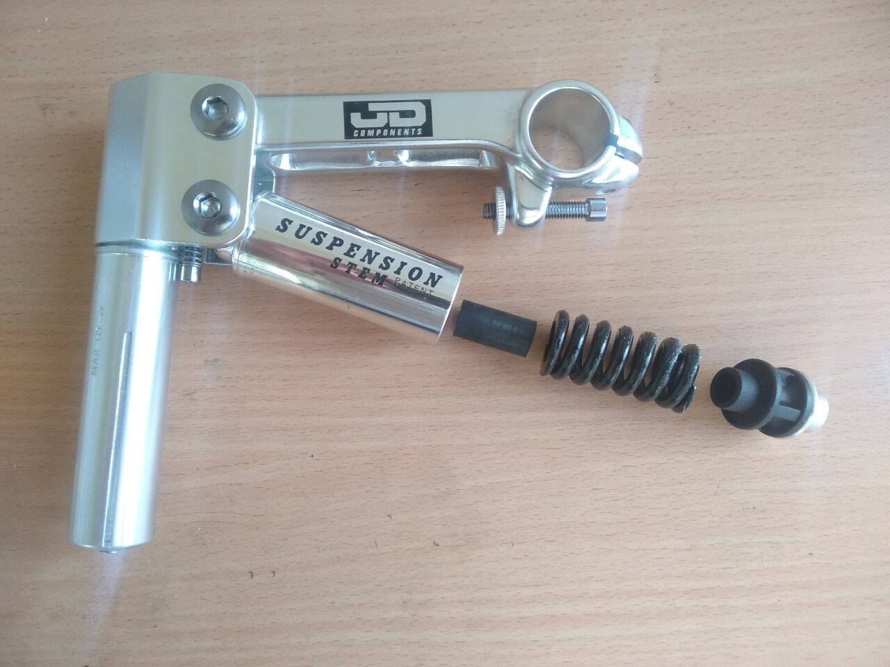

Приехал вынос. Он абсолютно новый, если что. Думаю, за 50$ это отличный экземпляр. Мне достался 135мм вариант с заявленными ходом 50мм и весом 574 грамма (оказался на 10 граммов легче). На следующей неделе будет перебираться.

[quote="Cuervo Blanco"]Приехал вынос.
Привет,по пружине не смотрел? я там писал в личку.
СообщениеДобавлено: 13.10.2019 03:10
Сообщения: 174
Город: Кривой Рог
yegres18 писал(а):
Cuervo Blanco писал(а):
Приехал вынос.
Пока только фото.
