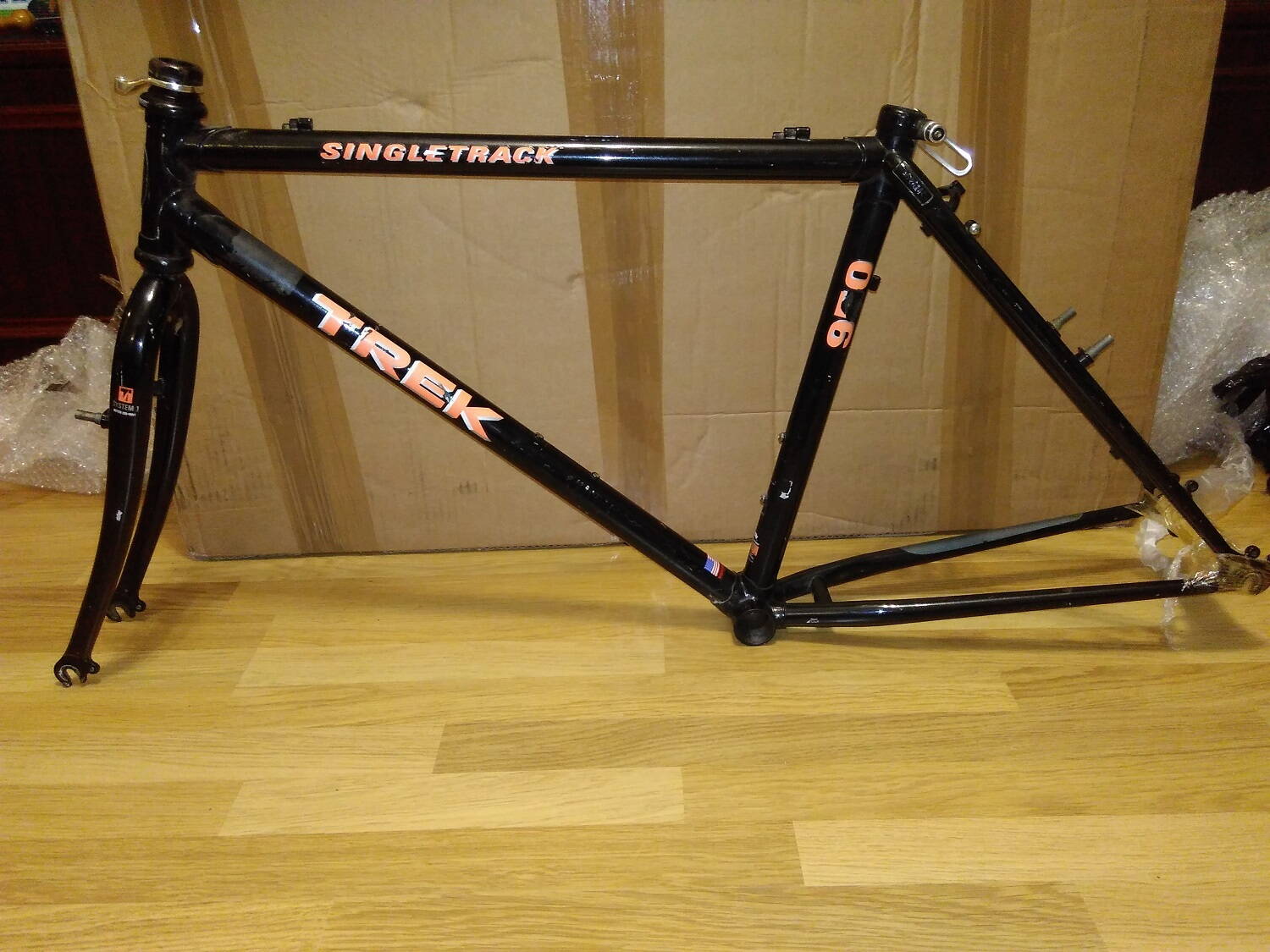

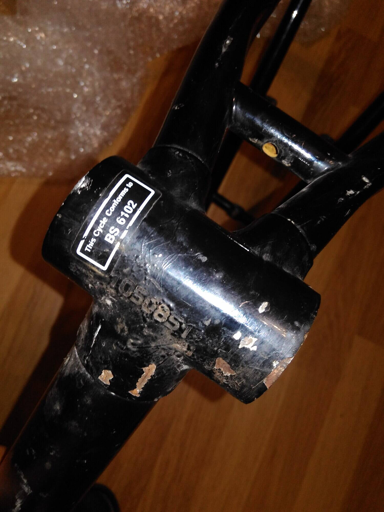

Всем доброго времени суток!
Сразу должен предупредить что опыта в постройке у меня "0". Но вот вознамерился сделать любимой подарок созданный собственными руками для пары к своему велу, дабы кататься не по отдельности, а всей семьей. При этом выезжая в небольшие (пока) туристические походы.
Нашел себе (точнее любимой) такой хромолевый фреймсет Trek 950 1993 года выпуска (по крайней мере цвет декалей и рамы это подтверждают.
Комментарий к файлу: Фреймсет
IMG_20180709_145653_2.jpg [ 491.46 КБ | Просмотров: 6896 ]
В планах построить из него туринговый байк или что-то близкое к нему.
Пока рама ехала ко мне строились громадные планы и постройка виделась немного быстрее. При этом мечталось сохранить родные декали.

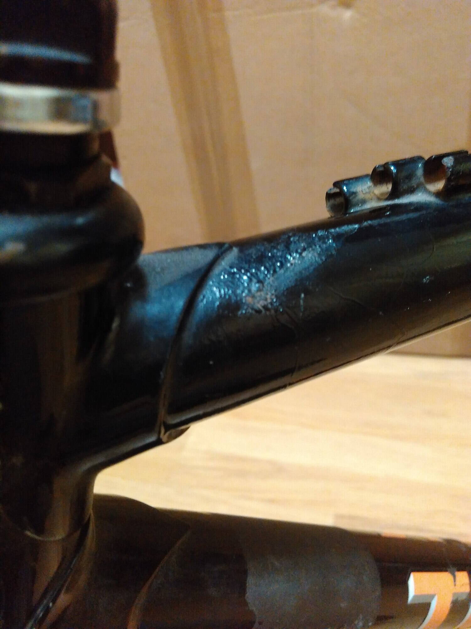

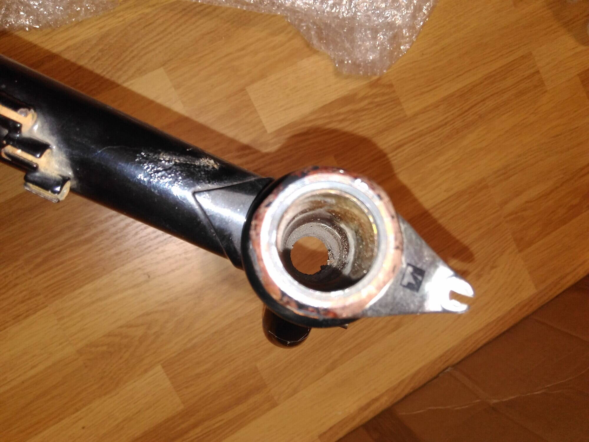

Но! Реальность как всегда внесла свои коррективы. При транспортировке (ибо на фото продавца этого не было) появилась куча коцок на вилке и раме, кое-где до металла. В добавок ко всему (о чем продавец не указал) обнаружились очаги коррозии на верхней трубе (возле рулевого стакана) и на каретке.
Комментарий к файлу: Ржавчина на вехней трубе 2
IMG_20180709_150149.jpg [ 802.45 КБ | Просмотров: 6896 ]
Комментарий к файлу: Верхняя труба ржавчина
IMG_20180709_144816.jpg [ 874.29 КБ | Просмотров: 6896 ]

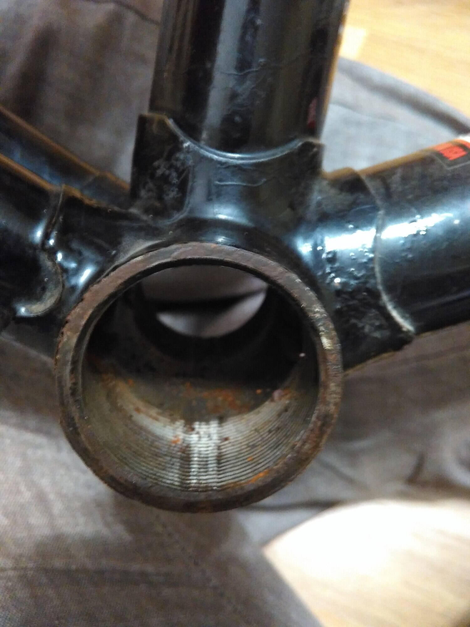

Комментарий к файлу: каретка
IMG_20180709_144647.jpg [ 887.3 КБ | Просмотров: 6896 ]

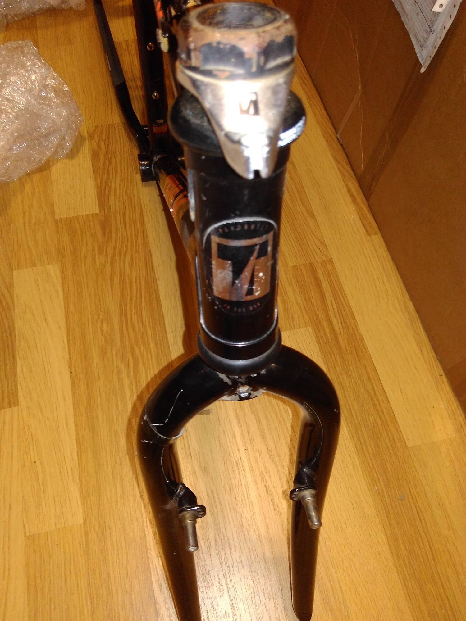

Плюс гайка рулевой поржавела.
Комментарий к файлу: гайка рулевой
IMG_20180709_145000_2.jpg [ 800.93 КБ | Просмотров: 6896 ]
Последнее было известно изначально. Поэтому представлялось что подкрасить придется только ее.
Взгляд изнутри через кареточный узел показал наличие антикоррозийки в основном треугольнике. И легкая ржавчина в задней вилке. Но обработать нужно будет все по новой.
Планы по сохранению Trekовской аутентичности как-то рушатся прямо на глазах. Особенно учитывая что часть коцок находится непосредственно на них. Поэтому настраиваюсь на полный перекрас.
Также в каретке была обнаружена непонятная полоса проходящая через всю каретку
Комментарий к файлу: Каретка 2
IMG_20180709_152004.jpg [ 923.72 КБ | Просмотров: 6896 ]
Как оно повлияет на установку шатунов и каретки? Это был первый вопрос который у меня возник в голове.

Первое (хотя второе - первое это каретка), это можно ли как-то без повреждения снять имеющиеся декали и наненсти их на вел после покраски?
Второе. Декали. Есть в США сайт на котором можно заказать похожие на аутентичные декали, но их стоимость общая в разы превышает стоимость фреймсета. Можно ли найти что-то подобное в Украине за вменяемые деньги?
Третье, это вопрос по порошковой покраске. Гугл по Днепру выдал три конторы которые красят таким методом велорамы, но только у одной из них указано что они наносят еще и грунт. Должен ли быть вообще грунт при порошковой покраске? Может по Днепру есть у кого информация где качественно и хорошо красят велорамы?
Остальное пока не сформулировал. Все-таки облом на этапе ожиданий дает о себе знать)))
Буду признателен любым советам!
всё будет нормально
вот человек просто новые клеил: viewtopic.php?p=1915029#p1915029
не обязателен
я бы не перекрашивал, убрал бы очаги коррозии, закрасил. Даже вот так кружочками можно: viewtopic.php?p=1918910#p1918910

Я бы тоже там где ржавчина то шкурка-грунт-краска (просто ремонтная подкраска) и поменял рулевую полностью, остальное уже просто собирал на раме. Перекрашивать и бороться с каждым случаем возникновения ржавчины уж точно будет непроизводительными тратами сил.

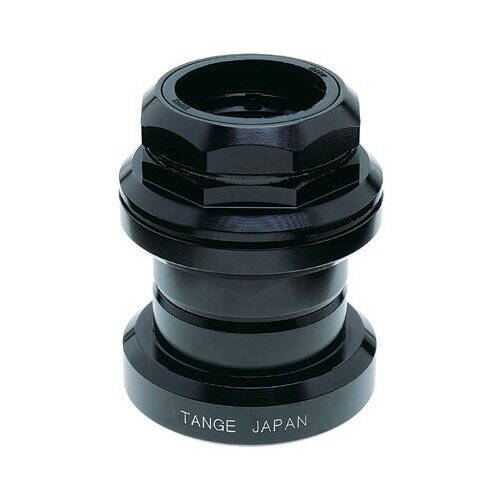

sudechkis писал(а):
Полностью рулевую? Вы вилку переднюю имеете в виду? А почему?
не вилку, а набор рулевой:
Tange.jpg [ 23.29 КБ | Просмотров: 6477 ]
