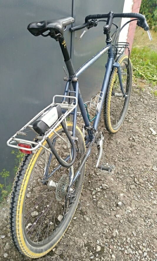

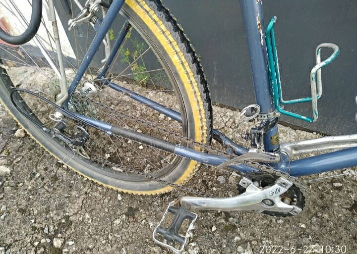

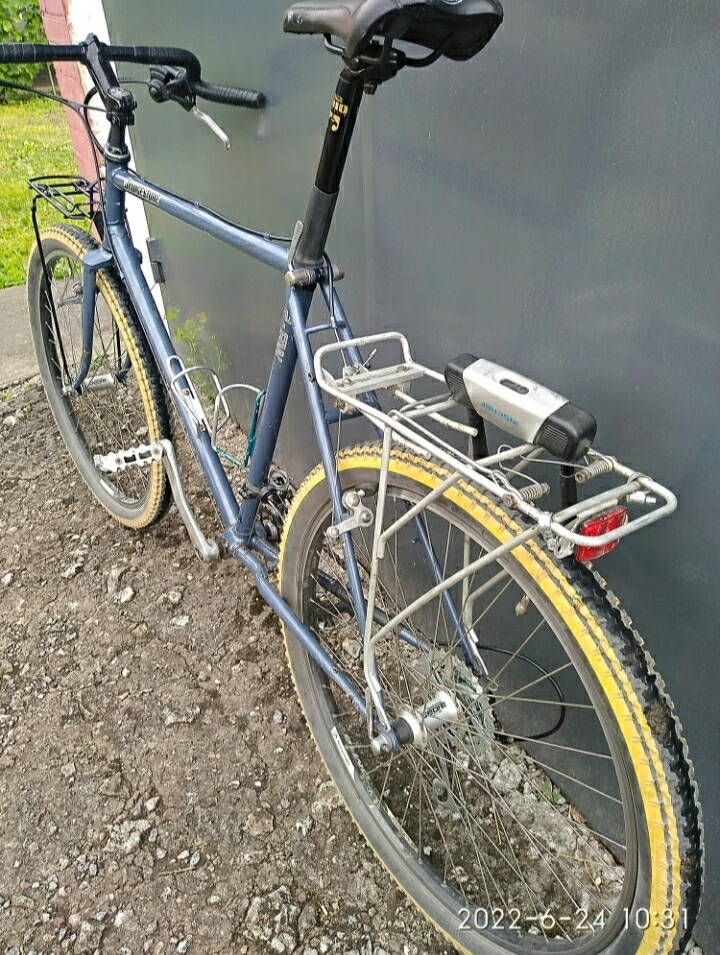

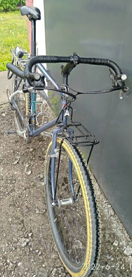

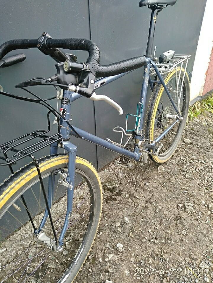

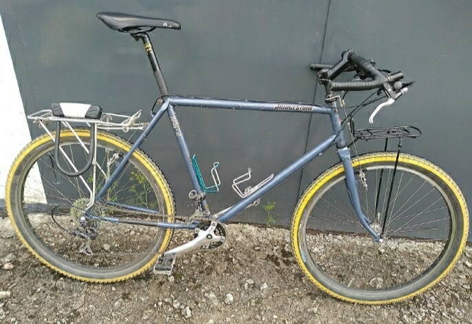

Здравствуйте, друзья! Приобрёл данный фреймсет на форуме. Есть потребность в надёжном транспорте на каждый день. Но хотелось что-то с душой. Так и появился данный "кастом", если можно так выразиться. Собирал сам, но с участием одного из форумчан. Это не конечный его вид, ещё будет дорабатываться и допиливаться. Прошу сильно шапками не забрасывать)
Хотелось бы услышать Ваши мнения по поводу данного творения) Что добавить, что убрать ну и т. д.
Заранее благодарю всех за мнения!С уважением!
IMG_20220624_103524.jpg [ 251.46 КБ | Просмотров: 4160 ]
IMG_20220624_103608.jpg [ 259.85 КБ | Просмотров: 4160 ]
IMG_20220624_103652.jpg [ 179.35 КБ | Просмотров: 4160 ]
IMG_20220624_103718.jpg [ 195.97 КБ | Просмотров: 4160 ]
IMG_20220624_103748.jpg [ 257.87 КБ | Просмотров: 4160 ]
IMG_20220624_103814.jpg [ 190.86 КБ | Просмотров: 4160 ]
IMG_20220624_103842.jpg [ 434.89 КБ | Просмотров: 4160 ]
IMG_20220624_103932.jpg [ 402.12 КБ | Просмотров: 4160 ]
 Заголовок сообщения: Re: Bridgestone MB-2
СообщениеДобавлено: 24.06.2022 13:04
Сообщения: 1213
Зарегистрирован:06.05.2019
У вас рост 198+?
Накат есть - дорог нет!!!
СообщениеДобавлено: 24.06.2022 13:09
Сообщения: 62
Зарегистрирован:01.08.2021
188. Подседельная 53 см
СообщениеДобавлено: 24.06.2022 13:16
Сообщения: 1213

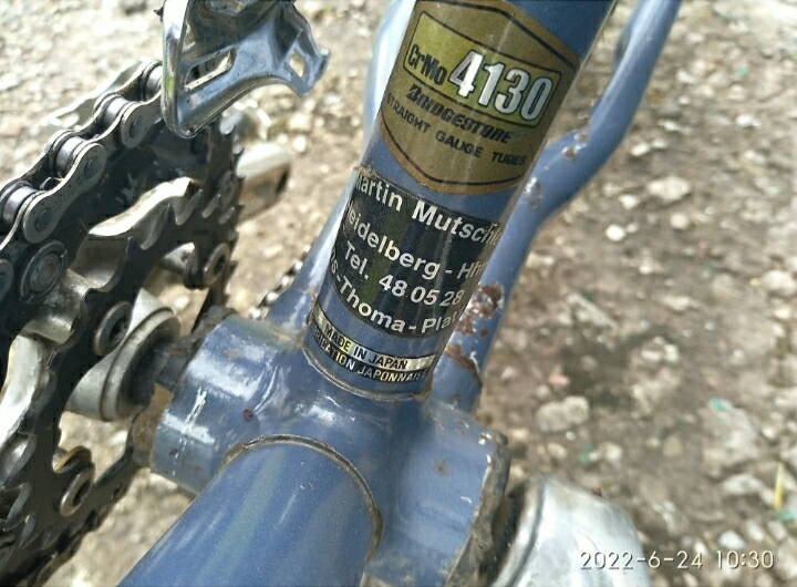

Если удобно, то и допиливать больше нечего. Подседельный узел только немного смущает. Там переходник стоИт?
СообщениеДобавлено: 24.06.2022 13:21
Сообщения: 62
Вы из-за руля думаете, что не удобно?
СообщениеДобавлено: 24.06.2022 13:22
Сообщения: 62
Там нет переходника, закрыто обрезком камеры от грязи. Так как столкнулся с этой проблемой (читал здесь на форуме). После этого не трещит.
СообщениеДобавлено: 24.06.2022 13:25
Сообщения: 62
Есть мысли заменить каретку, стоит немецкая FAG с пластиковыми чашками. Нареканий пока нет, но сколько ей лет и км-хз. Ещё думаю попробовать райзер поставить, посмотрю как с ним будет смотреться. В остальном вроде бы все
СообщениеДобавлено: 24.06.2022 13:30
Сообщения: 1213
Рама у вас максимального размера(21-22). А штырь подседельный выдвинут тоже максимально. Но вот ручки на руле, которые тянутся в вашу сторону, вообще вводят в ступор. Так делается, если рама большая и посадка сильно растянута. Но ваш штырь говорит об обратном. От края подседельной трубы, до верха седла почти +30см.
Но если вам удобно, не затекают запястья после получаса езды - то можно не париться на такие мелочи.
СообщениеДобавлено: 24.06.2022 13:32
Сообщения: 1213
Я б не менял. Лучшее - враг хорошего. Работает - не мешайте.
СообщениеДобавлено: 24.06.2022 13:44
Сообщения: 62
От края подседельной до верха седла 25 см, сам подседел в раме утоплен на 13 см и он не на минимуме. Ручки руля так стоят - хз, не обращал внимания. Сейчас угол поменял - тоже удобно. Единственное, если вынос руля максимально низко опустить - тогда неудобно
СообщениеДобавлено: 24.06.2022 13:46
Сообщения: 62
Работает, вроде, норм. Но кто-то до меня пытался открутить чашки, она пластик, некоторые зубцы сбиты. Менять её пока не буду, но ключ под неё на шесть пазов приобрёл) На форуме находил пример самопального ключа, но у меня его не из чего делать

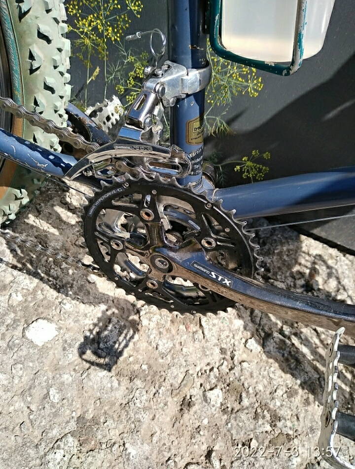

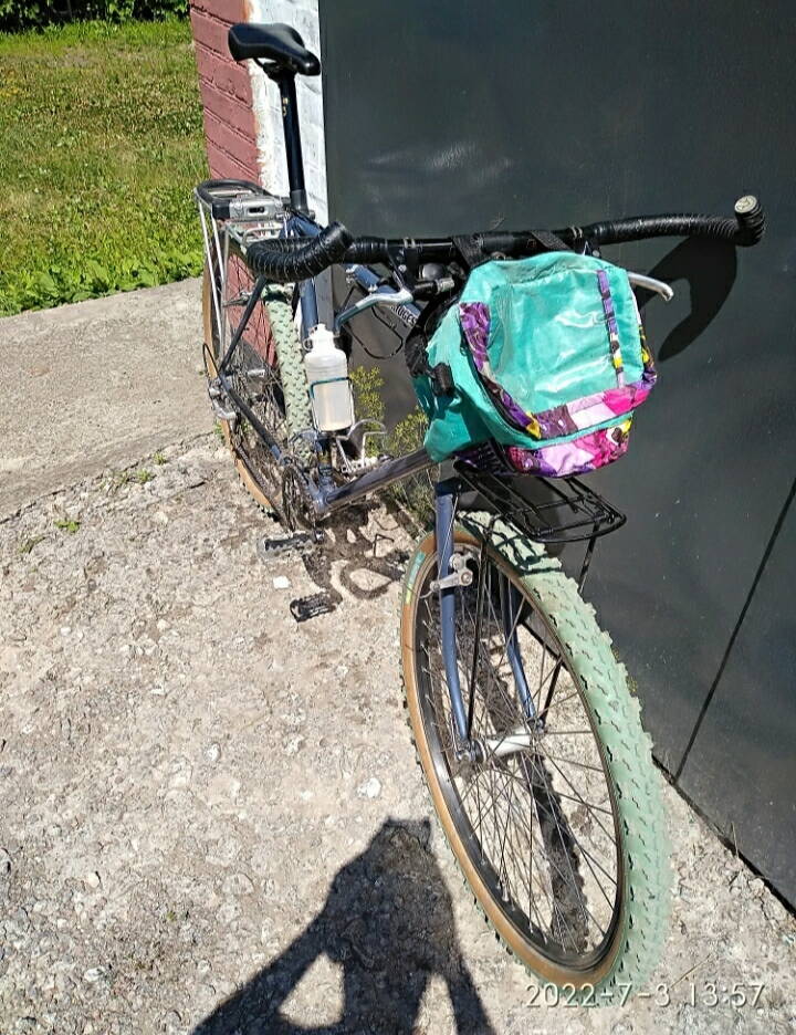

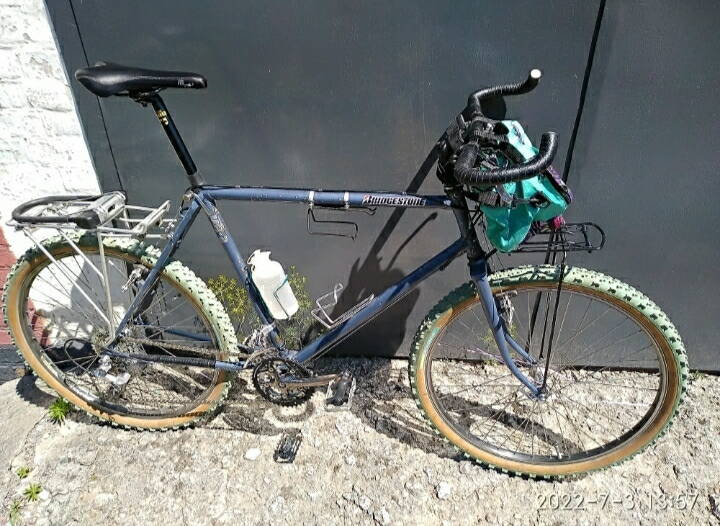

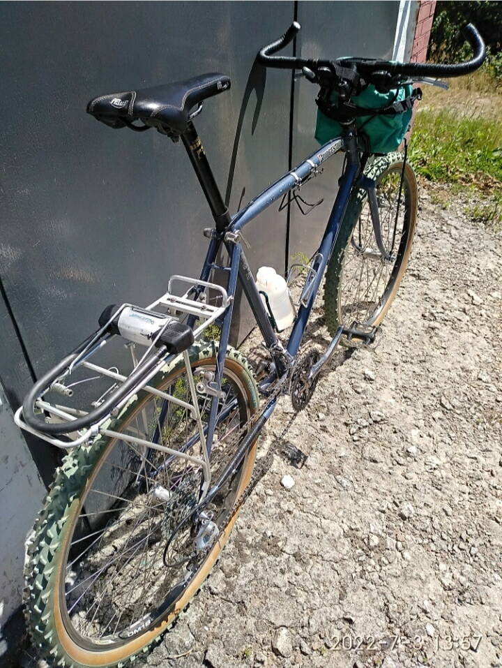

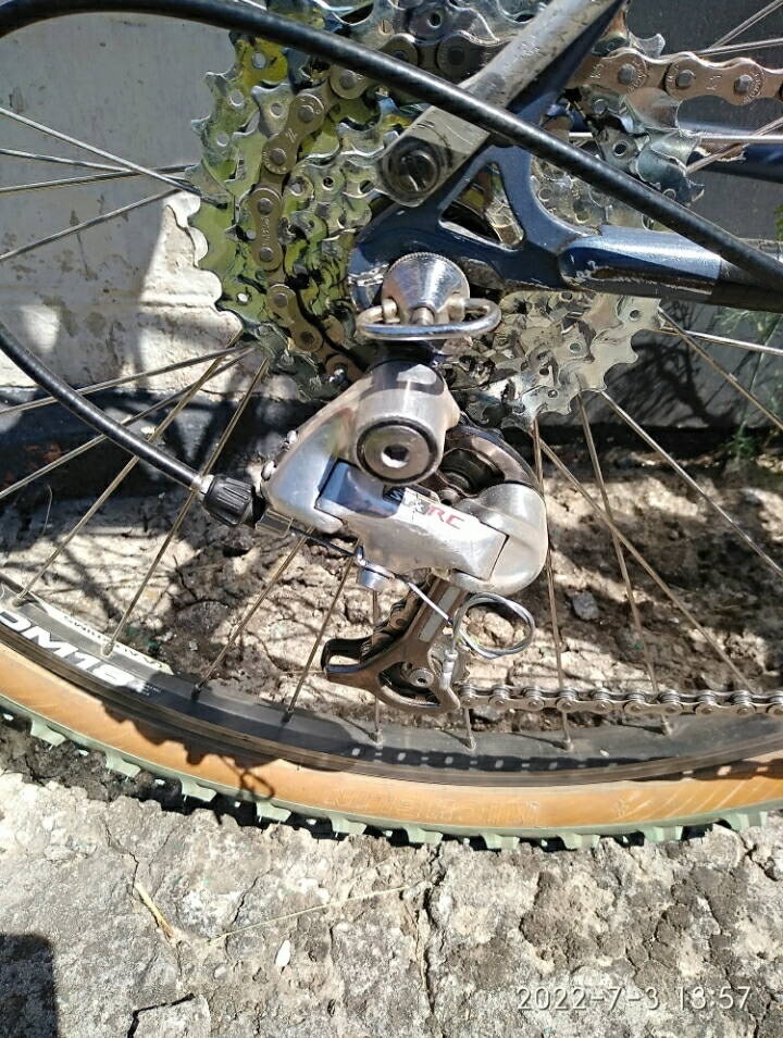

Несколько изменена комплектация. Stx /stx rc поставил, алю bull bar GT, хромолевый вынос. Сумка прошу не брать во внимание, это магазинная))
IMG_20220705_160348.jpg [ 410.55 КБ | Просмотров: 4084 ]
IMG_20220705_160323.jpg [ 233.2 КБ | Просмотров: 4084 ]
IMG_20220705_160253.jpg [ 439.42 КБ | Просмотров: 4084 ]
IMG_20220705_160207.jpg [ 444.1 КБ | Просмотров: 4084 ]
IMG_20220705_160116.jpg [ 434.05 КБ | Просмотров: 4084 ]
СообщениеДобавлено: 05.07.2022 16:17
Сообщения: 62
Ещё покры michelin wildgripper поставил. Думал, что сильно зубатые будут, но норм
