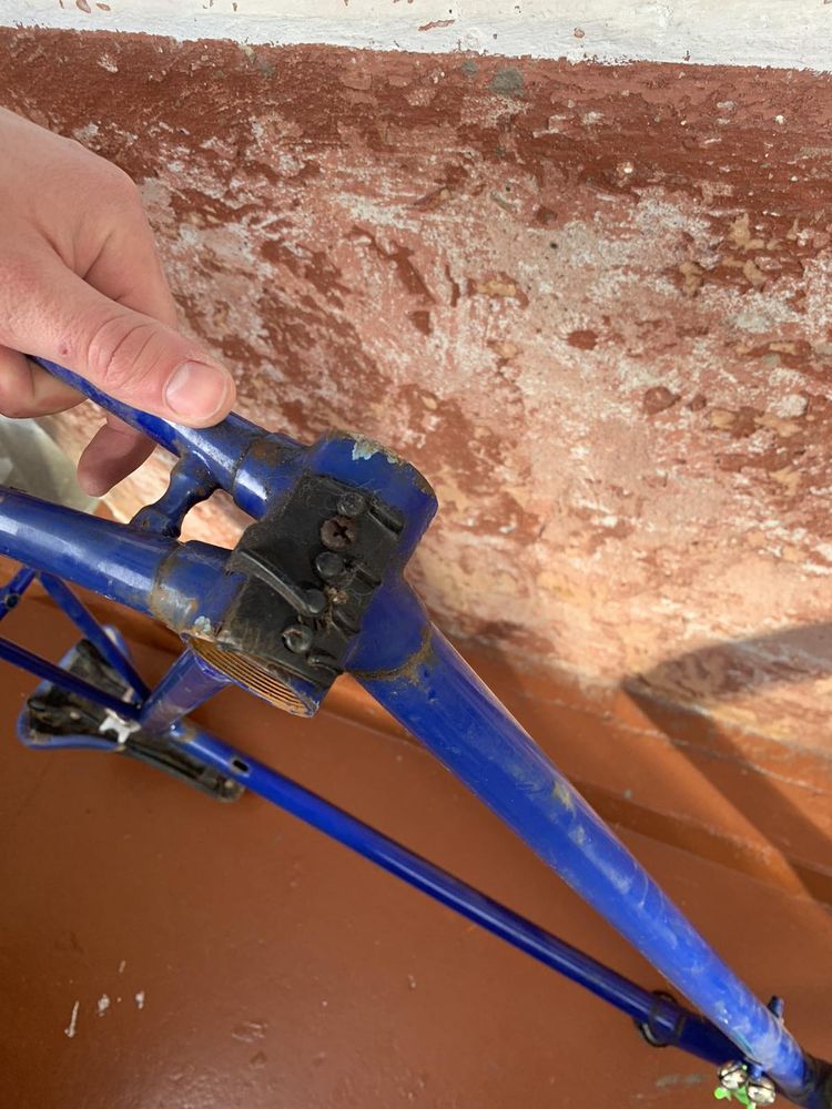

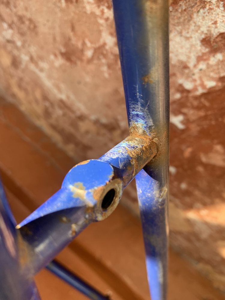

Здравствуйте,уважаемые форумчане! Прошу помощи в определении названия модели данного шоссера.Я перерыл всё,что можно,но ничего не нашёл. Возможно, кто-то подскажет,что за фрукт? Заранее благодарю за помощь! С уважением!

А що тут може бути складного? Гуглити, поки не надибаєш раму з такими самими елементами. Якщо на іншій рамі теж не написано назву моделі - значить, це клієнтська штука, персональне замовлення. І у вас теж.

Дякую за відповідь! Я тому й запитав у спільноти,бо нічого подібного Гугл не показав. Навіть дивився в каталогах виробника,але вдалося знайти тільки за 84-й рік. Ніде не знайшов фрейм з внутрішньою проводкою та накладкою під чотири варіанти проведення тросіка.
Дійсно, можливо,це якийсь типу "спєцзаказ",але вже від японців

Якщо ви хочете оцінити рівень рами - зважте її у голому вигляді (якнайголішому: без усіх болтів, хіба що чашки рульової не варто вибивати заради зважування), а потім зміряйте довжину підсідельної труби. Вам потрібен параметр "seat tube length (c-t)".
Тоді ми прикинемо, що значить ця вага для рами такого розміру. Вага майже однозначно показує, чи багато сил вкладено у економію грамів. Себто мала вага прямо натякає: ось рама високого рівня.

Довжина підсидільної труби 61 см. Вага рами з чашками - 2,5. З рульовою,вилкою та болтами в бонках - 3,8. Зараз в зборі 10,9
Гола рама нехай буде 2,45 кг. Тепер поглянемо, скільки можуть важити сталеві командні рами різних розмірів.
https://www.sheldonbrown.com/rinard/fra ... t.htm#info
https://weightweenies.starbike.com/list ... roadframes
Пошук слова steel на тих сторінках спрощує справу. Зрозуміло, більші екземпляри важчі, бо вони ж великі.
Нетипово легкі сталеві рами середніх розмірів за інд. замовленнями (custom) ігноруємо: їх замовляли не гонщики. Там могло бути й 1,15 кг, та їздити на такій, мабуть, дуже страшно.
Найлегші з-поміж конкурентів командні рами - це, скажімо, Colnago Master X-Light. Вага у 56-см розмірі - біля 1,6 кг. Топові зразки більшості відомих фірм такого розміру важили 1,7-1,9, а зовсім великі екземпляри (60-61 см) - 2-2,2 кг.
Рівень вашої знахідки, скоріш за все, нижчий за стандарти командної рами. Проте (з огляду на дуже великий розмір) її вагу не назвеш середньою для шосейних рам. Себто ця штука - цілком почесна, я б так сказав.
