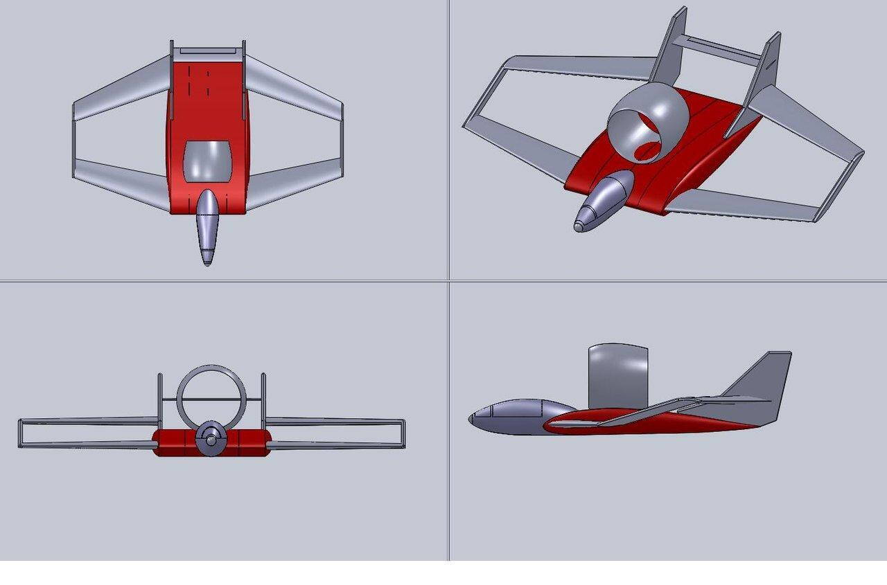

Инициативной конструкторской группой завершается разработка конструкции ЛА, адаптированной под массового потребителя (малоквалифицированных "пилотов выходного дня") построенного на базе автомобильных узлов (РПД Мазда авиаконверсия) стоимостью в малосерийке - 50 тыс долл.
http://www.hovercraft.com/content/ind...r_all_news
Характеристики UH-18SPW Hoverwing™ полет по высоте от 2 до 6 футов и кратковременный подьем до 20 футов для преодоления больших препятствий. не требует лицензии пилота, и зарегистрирован как лодка
170H л.с. Двигатель ($4,800.00)
6 человек (1000 кг)
Максимальная скорость 75 миль / ч
Длина 18 футов
Ширина 7 футов
Вес пустого самолета 800
Рекомендуем двигателя 85+ EA-81, EA-82, or EJ-22 Subaru 85
Метод строительства Пена и Фанера композитный
Срок строительства 250 часов
"Под ключ" $ 85,000.00
Основные Kit:
. Этот комплект содержит все основные детали, необходимые для сборки Hoverwing.
$5,200 (без мотора)
http://www.youtube.com/watch?v=P-3XOD17Jug&NR=1
http://www.youtube.com/watch?v=kwC8MP6uOiQ&NR=1
и Хемона -
http://www.rosbalt.ru/2010/03/02/716940.html
(новозеландск.)
катера на ВП с аэродинамической разгрузкой посредством примитивного каркасно-тканевого крыла
обладающие беспрецедентной стабильностью на сверхмалой высоте полета и доступные в управлении для экипажа с навыками вождения катера
Хемона продается в районе 18 тыс.. (садись и лети)
http://www.youtube.com/watch?v=qqxygn...re=related
Ховер со всеми потрохами и технологиями
Оба аппарата раскупаются как горячие пирожки..
причем - на них не разбиваются даже чайники... естественно возникает вопрос - а почему нельзя оборудовать нормальный самолет посадочной системой Ховервинга? А лучше - прицельно разработать ЛА конструктивно адаптированный для посадки типа "ховервинг"..
Конечным продуктом разработки оказался
ТТХ СКВП прототип
Размах - 10000 мм
Длина - 8500 мм
Высота 2100 мм
Площадь крыльев 20,85 м2
Максимальный взлетный вес - 1400 кг
Обьем топлива - 300 литров
Максимальная скорость ок.300 км/ч
Крейсерская скорость 260 км/ч
Дальность полета 1100 км
Мощность двигателей - 2х200 л.с. авиаконверсия Мазда РПД
Полезная нагрузка:
1) 70-110 кг пилот
2) Багаж/вооружение 300 кг (в процессе расчетов)
Разбег/пробег - 100/120 метров (в процессе расчетов)
Стоимость постройки (включая все З/П, аренды и транспортные) - 54000 $ (в случае 6-и месячной постройки)/ 47000 $ (в случае 3-х месячной постройки
подробности на http://homeidea.ru/index.php?topic=1582.30

ЛА, адаптированной под массового потребителя (малоквалифицированных "пилотов выходного дня") построенного на базе автомобильных узлов (РПД Мазда авиаконверсия) :eek: :eek: :eek: :eek: :eek: :eek: :eek: :eek: :eek: :eek: :eek: :eek: :lol: :lol: :lol: :lol: :lol: :lol:

alinn писал(а):
http://www.auto-gyro.com/
Та нет! Автожир - это полноценный ЛА!!! И посложнее Сэсны или Бекаса будет, за счёт специфики несущей поверхности.
А хернюшка топикстартера - это экранолёт. Такой тип ЛА движеться за счёт экранного эфекта возникающим между поверхностью и крылом.
йес, экранолет (в отличие от экраноплана, не способного к полету выше экрана)
Но и Ховервинг - как бы экраноплан.. только полученый из катера на ВП..
причем у настоящих экранопланов самым страшным гимором является удержание нужной высоты (задрал вверх - шмякнулся, опустил вниз -шмякнулся)...
А на Ховере, проблема решена просто и элегантно до идиотизма - постоянный поддув ВП страхует аппарат от ненужных контактов с поверхностью .. И ВСЕ!!!
ТО есть - настоящий ЛА (экраноплан ли, просто самолет) оборудованный такой же системой (широкое крыло небольшого размаха+ малоразмерный "валик" ВП) будет НЕВОЗМОЖНО разбить при посадке.. и это не шутка, а факт жизни..
Остальное же - (крыло ромб, схема ХАИ) просто "подборка" под посадочную "неубиваемую" систему.. добавляет страховки от порывов ветра (ромб крыло) балансировка опять же упрощается.. в общем все для чайника..
а на остальные ЛТХ положено с прибором, лишь бы с бадуна никто не расквасился..

qxev писал(а):
а так летает его "младший брат"..
короб-крыло (вариант ромба) сверхлегкий
год назад на клемухе оч похожий летал

Научная фантастика, переходящая в ненаучную((
Вы сначала постройте ЛА, проведите летные и прочностные испытания, а уже потом продавайте.
А то получается, что парите сырую конструкцию с большим числом инноваций профанам.
Это по меньшей мере непорядочно.
1) когда он будет построен и с полным пакетом испытаний - форумчанам от этого проекта уже ни кусочка не отломиться (все будет захапано более серьезными фирмами)..
2) на данном этапе - еще можно вписаться (застолбить территорию будущего высокодоходного бизнеса.. как участник\финансист исходного проекта, законным образом претендующий на свой кусок пирога)
3) все по-честному:
От нас - разработанная (детально) конструкция + готовая производственная групппа (материально ответственная - за результат)
От вас - финансирование, в указаных пределах
По итогам качества полученной продукции (образца "аппарат повышеной безопасности", сбытопригодный в массовом масштабе) - выход на инвесторов, с соблюдением приоритета и пропорциональности выгод "концессионеров" (начальной группы "разоработчик + инвенстор1")
Для этого - в договоре на постройку аппарата №1 (собственность финансирующего лица) оговаривается преимущественное право первого инвестора, в участии коммерческого продолжения проекта
а без риска - новой техники не бывает.. и новых транспортных средств - тоже (фордовские конвейеры заработали в период великой депрессии, именно по причине поиска инвесторами НОВЫХ ниш вложения.. а это - новые виды ТС, технологий.. сейчас в РФ точно такая ситуация.. и проект "Феникс" редкое исключение среди "нанофигни" и пр. . он прост, понятен и реализуем)
Остальное - зависит от способности инвесторов оценивать полученую информацию (и - желания, шевелить мозгой...)
