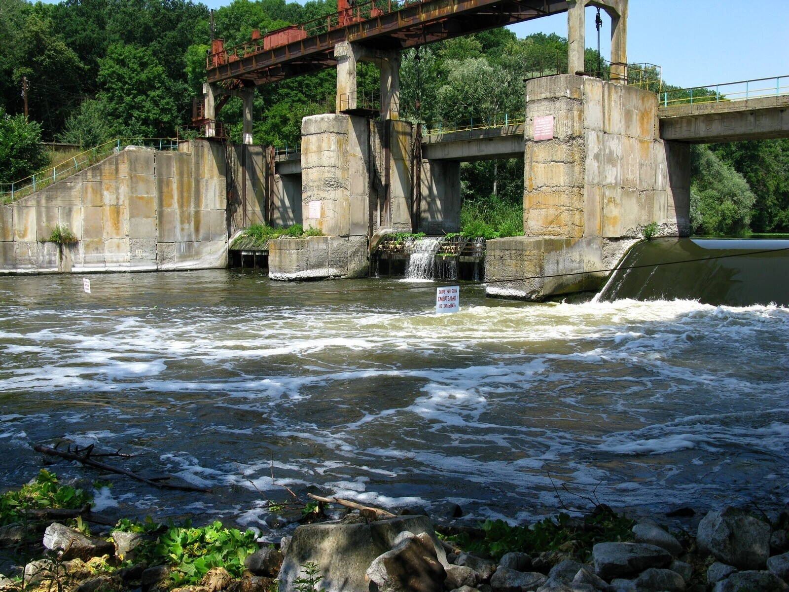

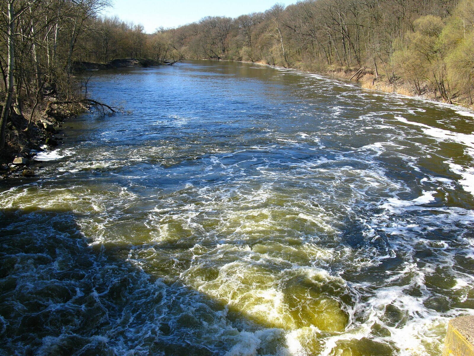

не согласен, при подходе к плотине СНИЗУ по реке ничего не было
4 трупа - появился тросс и таблички (до следующего половодья)
IMG_2921.jpg [ 699.31 КБ | Просмотров: 3827 ]
Комментарий к файлу: апрель - ничего нет
IMG_2431.JPG [ 862.17 КБ | Просмотров: 3824 ]

Тоже всегда считал что нужно быть идиотом что-бы туда полезть, хоть сверху, хоть снизу. Исключение из тех 3х десятков что уже успели там утонуть дети - они доверяли старшим, и тут старшие втройне неразумными оказались.
К сожалению уверен что подвиги на плотине еще будут, вопреки тросам, табличкам, решеткам и что там еще придумается. Единственное надеюсь что до следующего "героизма" пройдет хотя-бы несколько лет.
Вот интересно кто по-вашему подходит к плотине снизу?
Байдарочники? Сплавляются по течению, при обносе видят 2-3 таблички про запретную зону.
Рыбаки? Становятся на воду на пляже ниже плотины, либо еще ниже, перед этим наблюдают пару табличек + гребаный счетчик утонувших с не раз закрашенными цифрами, либо местные и отстегивают одну из лодок у берега.
Матрасники на берегу или базе отдыха - первая вещь которую они посещают - та же плотина с табличками, счетчиком.
В общем не могу придумать никого в трезвом уме кто-бы пригреб на веслах против течения и завидев бурный поток решил к нему подойти. Нужно совсем не соображать что ты перед собой видишь что-бы грести к этой плотине.
