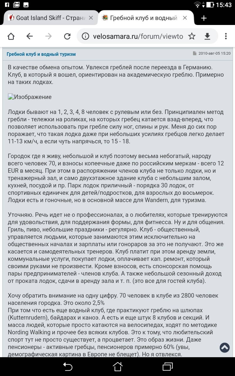

Дехто із моїх друзів- байдарочників, які читають наш форум і цю тему зокрема, звинувачують мене, що я " загнув" з крейсерською швидкістю 10 км/ год.
Відео з хронометражем конкретно німецького Gig Boot в мене нема, але наведу слова того, хто на них веслував( див.скрін-шот)
А відео дам подібних фінських човнів ( швидкість там указана)
https://youtu.be/w9fKUvcR-iY
https://youtu.be/s_Erbs1TrJk
Screenshot_20200126-154315.jpg [ 525.69 КБ | Просмотров: 5837 ]

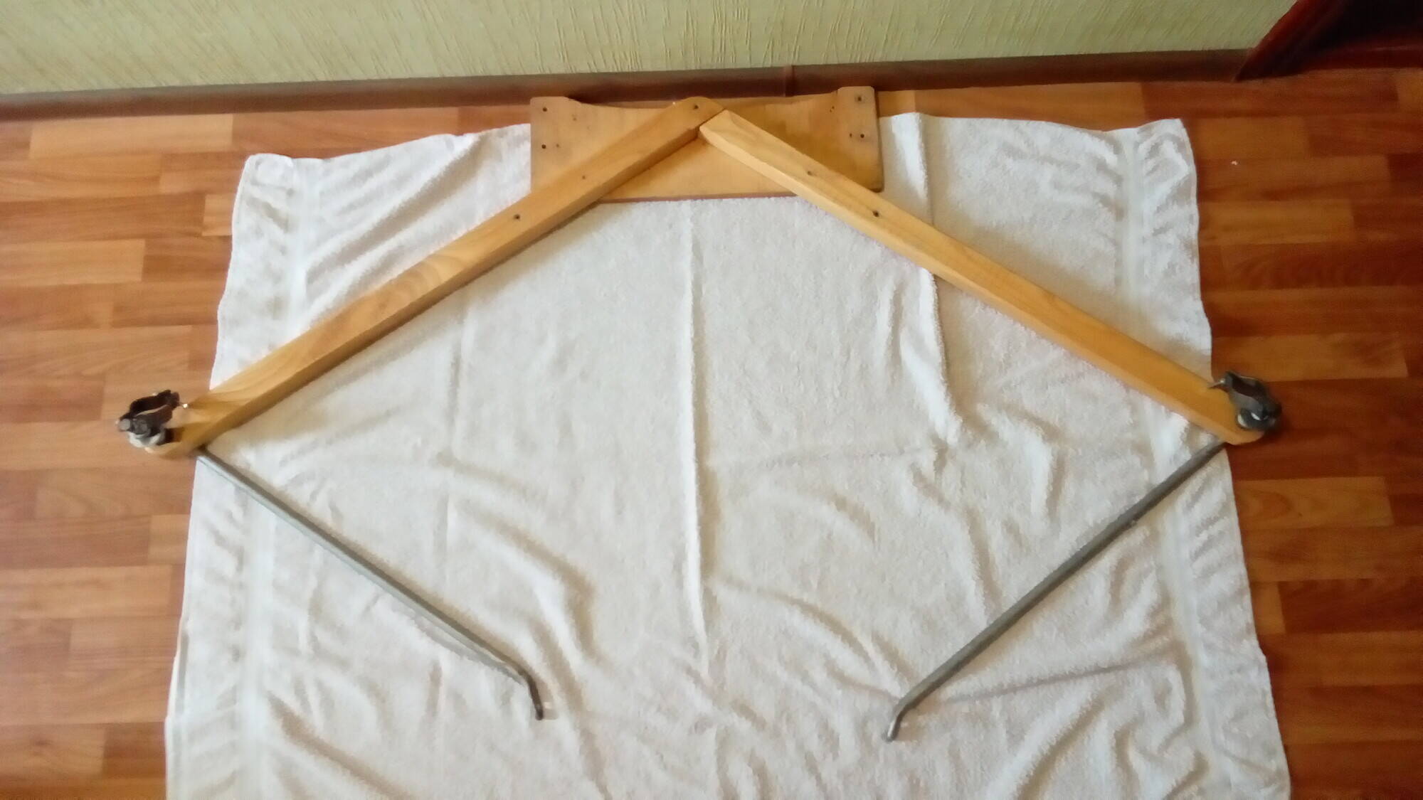

Для популяризації парних весел віддам безкоштовно( подарую) одну пару дерев'яних кронштейнів із ясена + підуключини+уключини+ розкоси до них.
В принципі, можна поставити на каркасний, надувний або цільнокорпусний човен.
Умова єдина - реально встановити і влітку приїхати до нас в Канів зі своєю конструкцією, показати в ходу. Гостям туристам-водникам завжди раді!
Кому цікаво - пишіть тут або в ЛС.

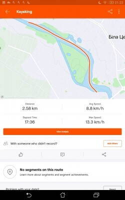

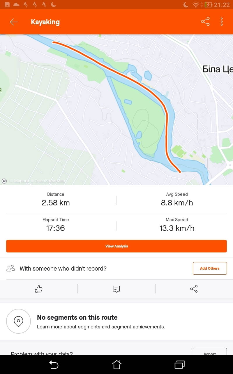

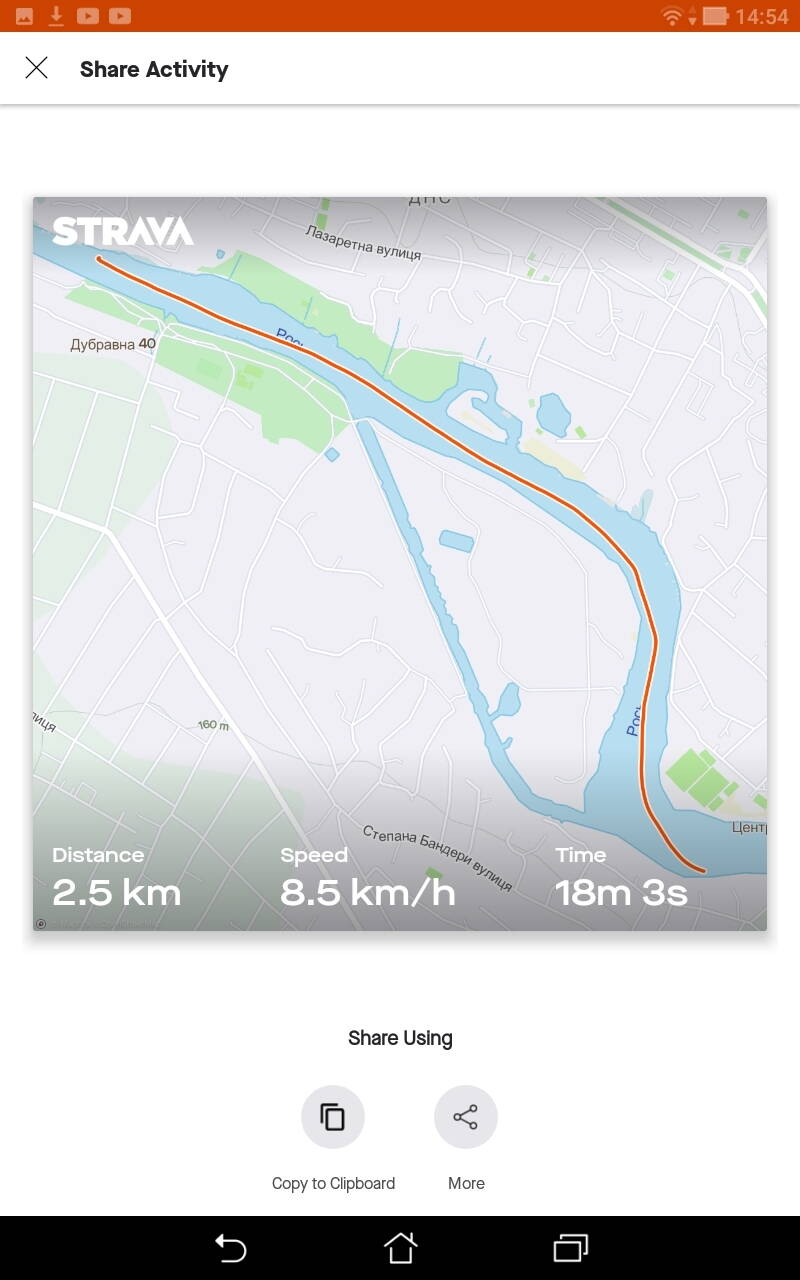

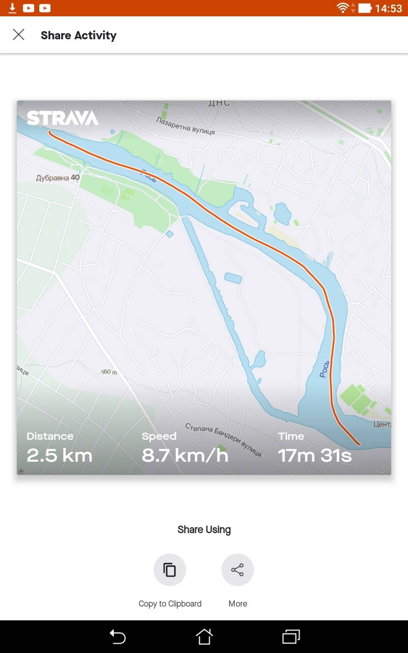

В травні місяці перебував в товариша на р.Рось.
Вирішили установити STRAVA , щоб побачити результати ходу каркасної туристської байдарки з одним веслувальником під парними веслами. Течія на цій ділянці дуже слаба ( перед греблею), русло звивисте і повно на берегах рибалок.
Тому була вибрана така неідеальна ділянка і накатано приблизно 100 км. Погода була нестійка - часто холодний вітер, дощі.
Результати такі - швидкість в межах 7-9 км/ год.
За один гребний цикл байдарка проходить 5-6 м ( по гладкій воді в штиль- до 7м).
Вирішили повернутись до варіанту з гребним станком( рухоме сидіння з підножкою), збільшити довжину весла і порівняти результати.
Screenshot_20200519-145426.jpg [ 308.13 КБ | Просмотров: 5366 ]
Screenshot_20200519-145356.jpg [ 310.45 КБ | Просмотров: 5366 ]

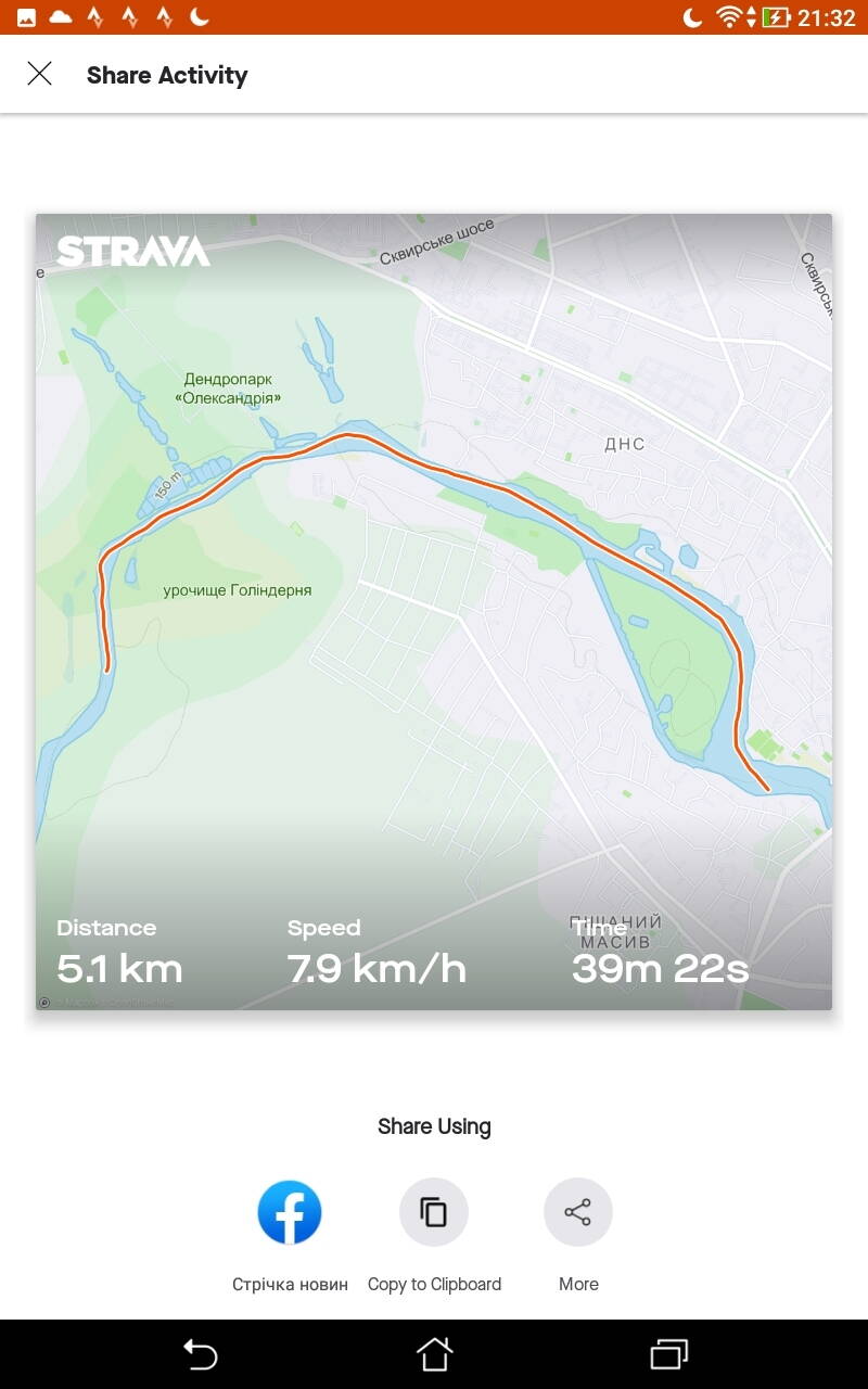

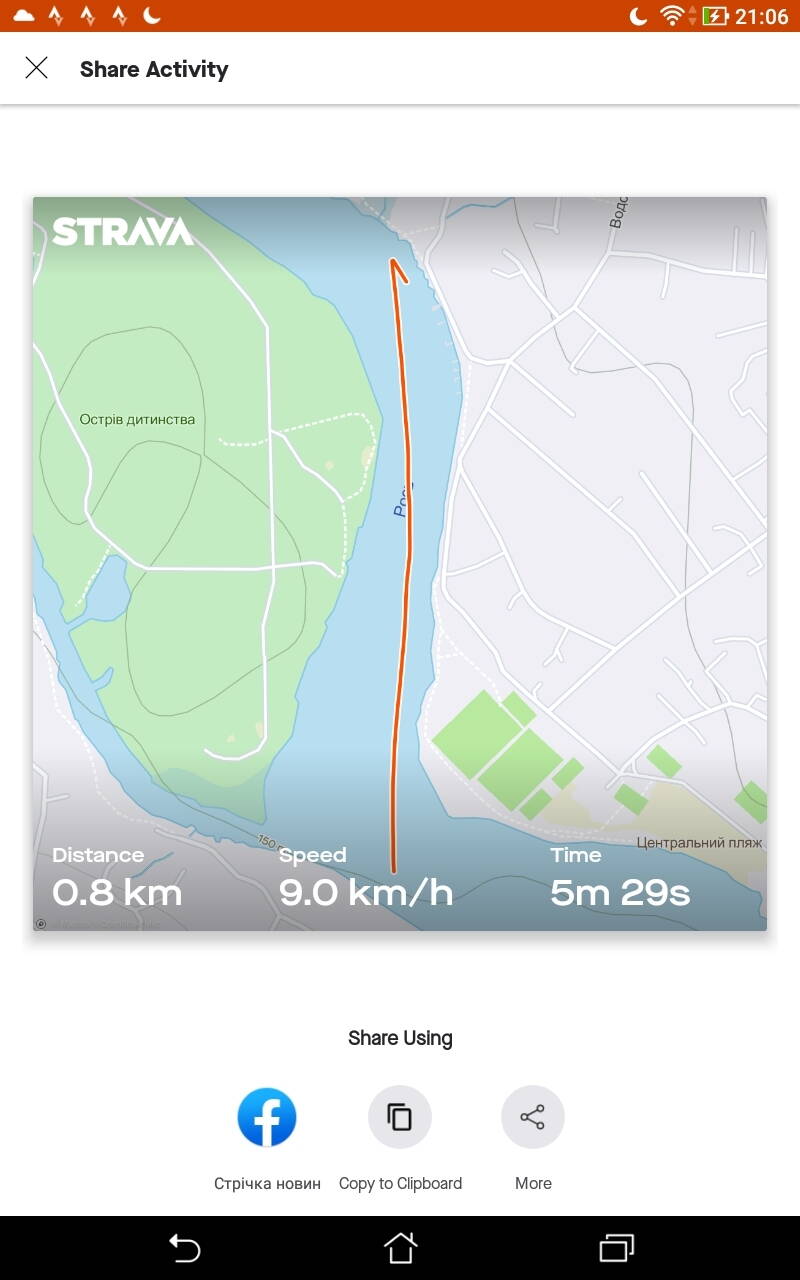

Оновлений варіант гребного станка дав непогані результати.
Трохи збільшилась швидкість, але значно збільшився прокат човна за один гребок - до 8,5 м при нижчому темпі веслування ( 16-18 гребків / за хвилину, проти 25 як раніше). Тобто стало легше гребти, в "походному" темпі , наприклад, 5 км проходиться з швидкістю 8 км/ год.
Вирішили станок залишити, підготувати човна до "морських" хвиль і взяти просте допоміжне ( "купольне")вітрило для попутніх курсів .
Screenshot_20200701-213227.jpg [ 327.06 КБ | Просмотров: 5250 ]
Screenshot_20200701-212227.jpg [ 296.19 КБ | Просмотров: 5250 ]
Screenshot_20200701-210614.jpg [ 253.37 КБ | Просмотров: 5250 ]

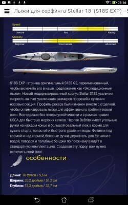

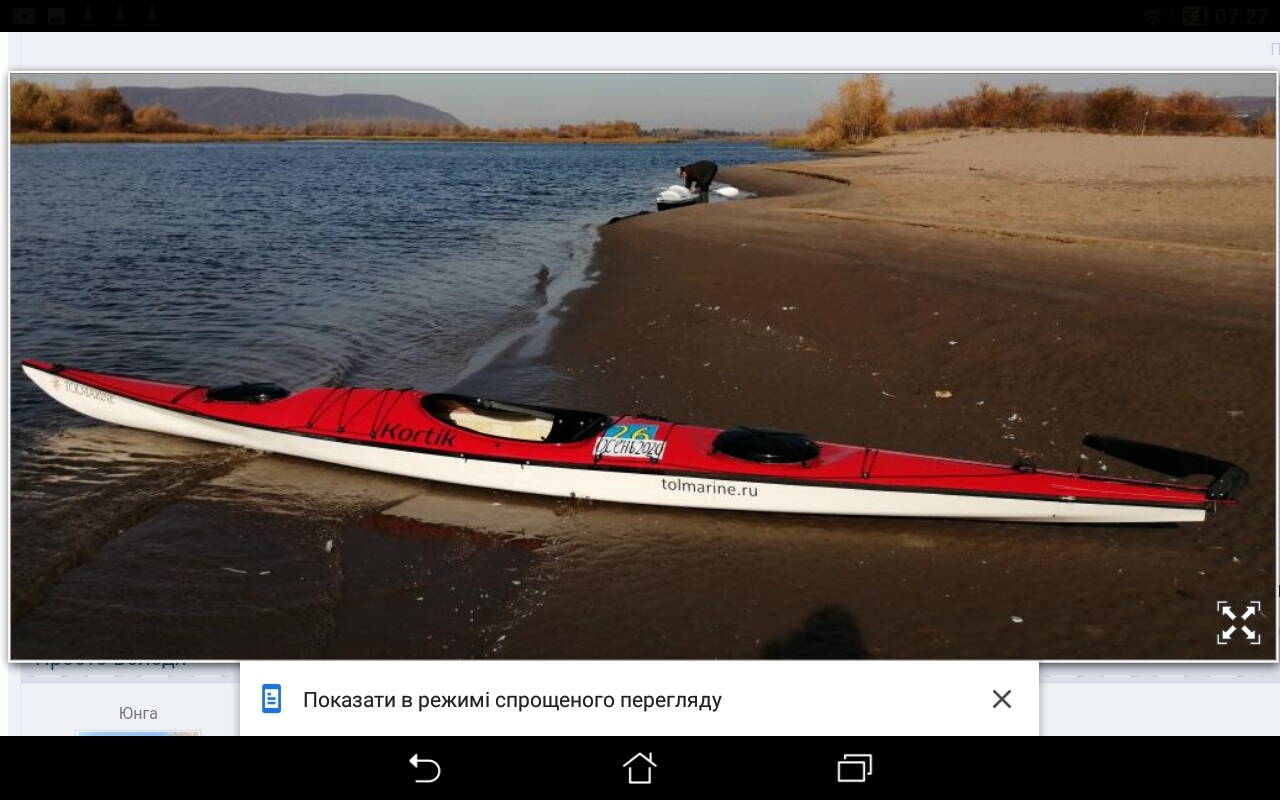

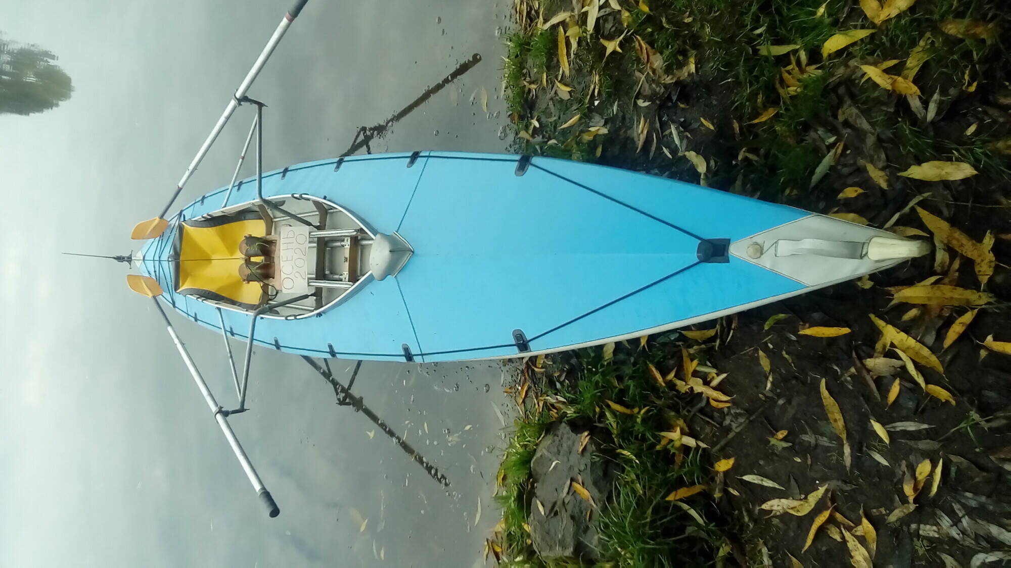

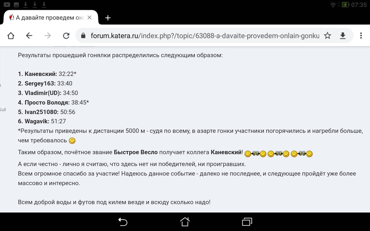

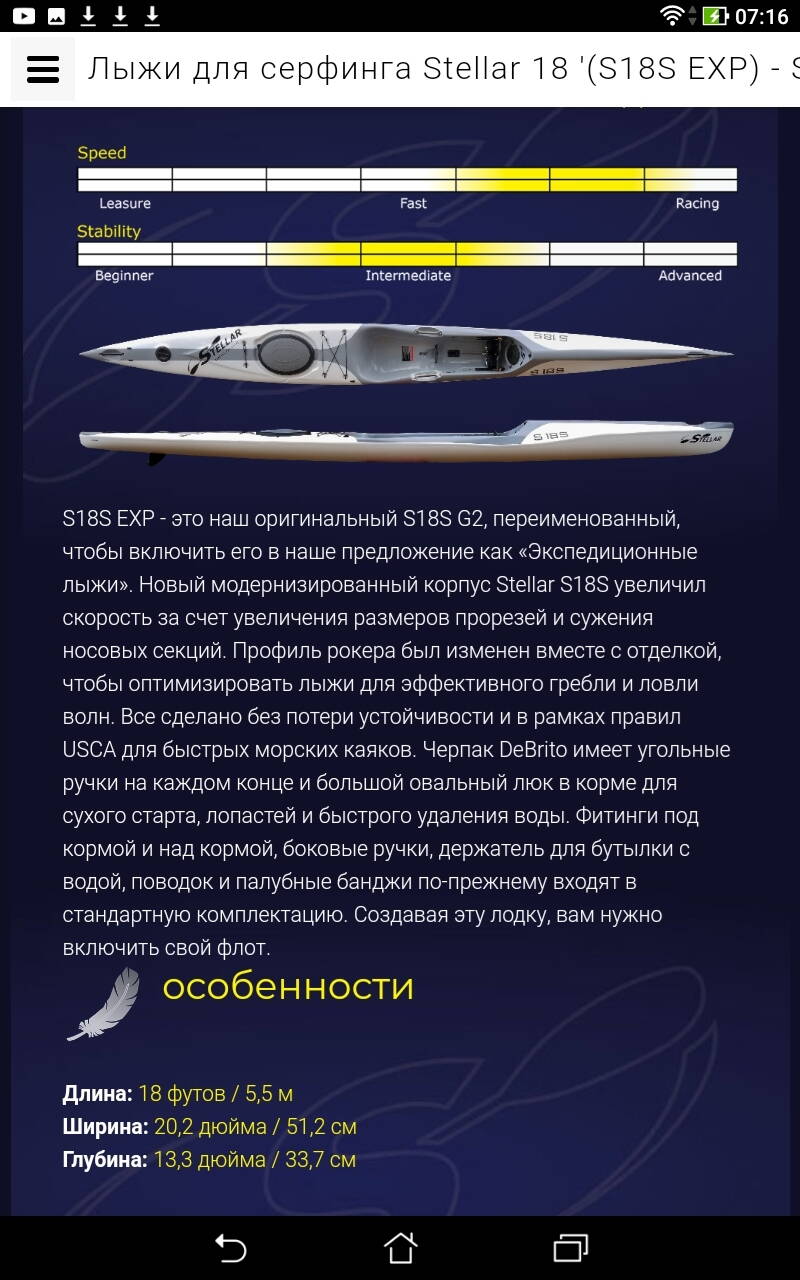

Нещодавно пройшла онлайн- гонка веслувальних каяків, каное і човнів "Осень-2020".
Це була перша , пробна гонка, учасників було мало і поділу на класи не було.
Змагались любителі водного туризму , на своїх акваторіях, записувався трек і результати порівнювались.
Результати дещо несподівані, але парні весла дали свій результат!
Веслувальник на каркасній байдарці "Neris Valkure" пройшов дистанцію 5 км. з середньою швидкістю 9,3 км/ год. і переміг, обійшовши п'ятірку інших учасників, в т.ч два морські каяки "Кортик" ( Росія) і surf ski "Stellar"(США).
Фото моделей перших трьох каяків додається.
Screenshot_20201019-073515.jpg [ 209.32 КБ | Просмотров: 5021 ]
Screenshot_20201019-072718.jpg [ 423.48 КБ | Просмотров: 5021 ]
Screenshot_20201019-071615.jpg [ 427.57 КБ | Просмотров: 5021 ]
P_20201010_105531.jpg [ 717.57 КБ | Просмотров: 4861 ]

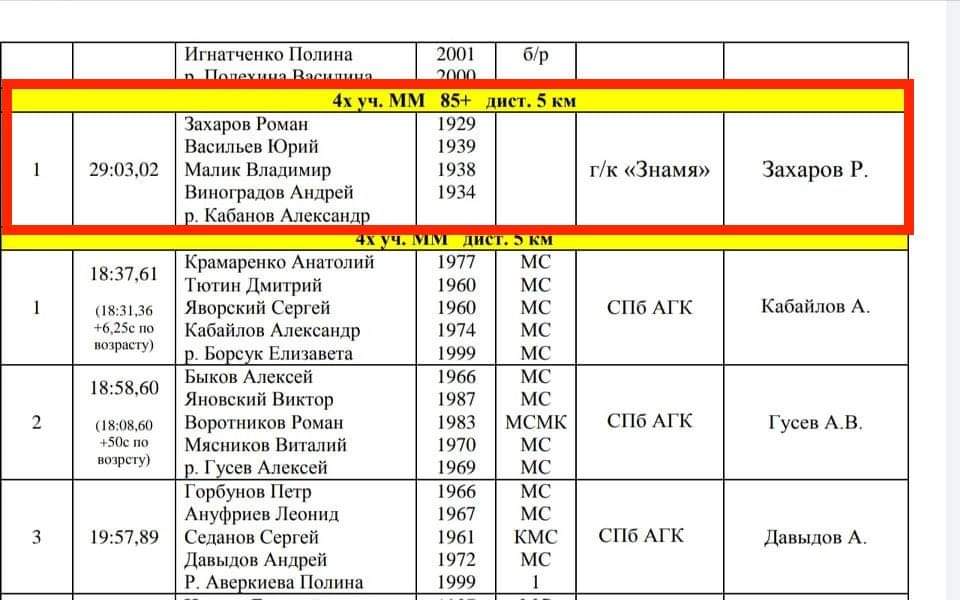

Дивлюсь результати "Осеннего гребного марафона-2020"...
Команда ветеранів в категорії 85+ ( найстаршому-91 рік) на учбовій широкій четвірці парній ( це не гоночний човен) пройшла 5 км за 29 хв.!!!

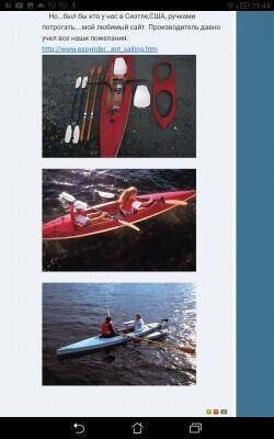

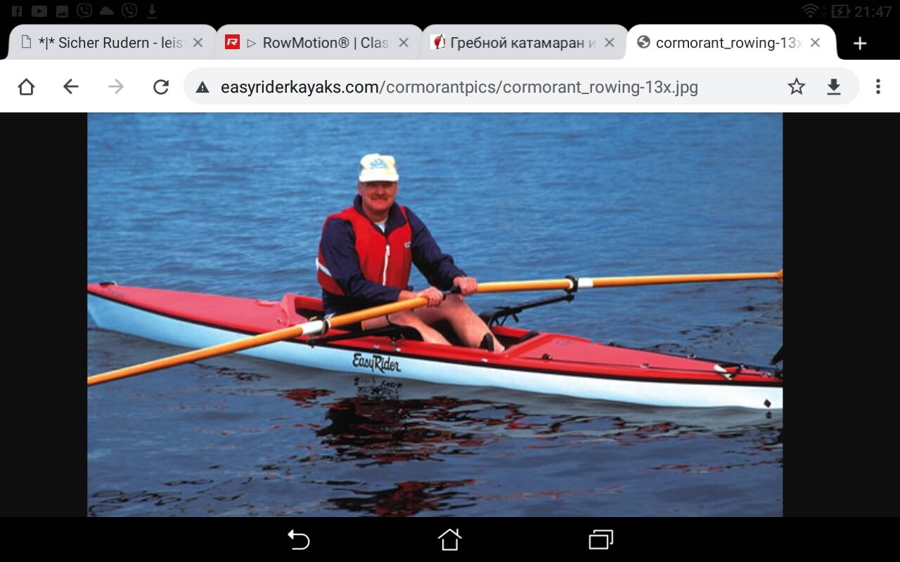

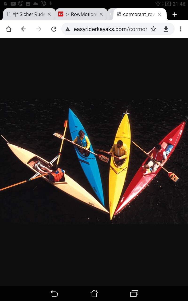

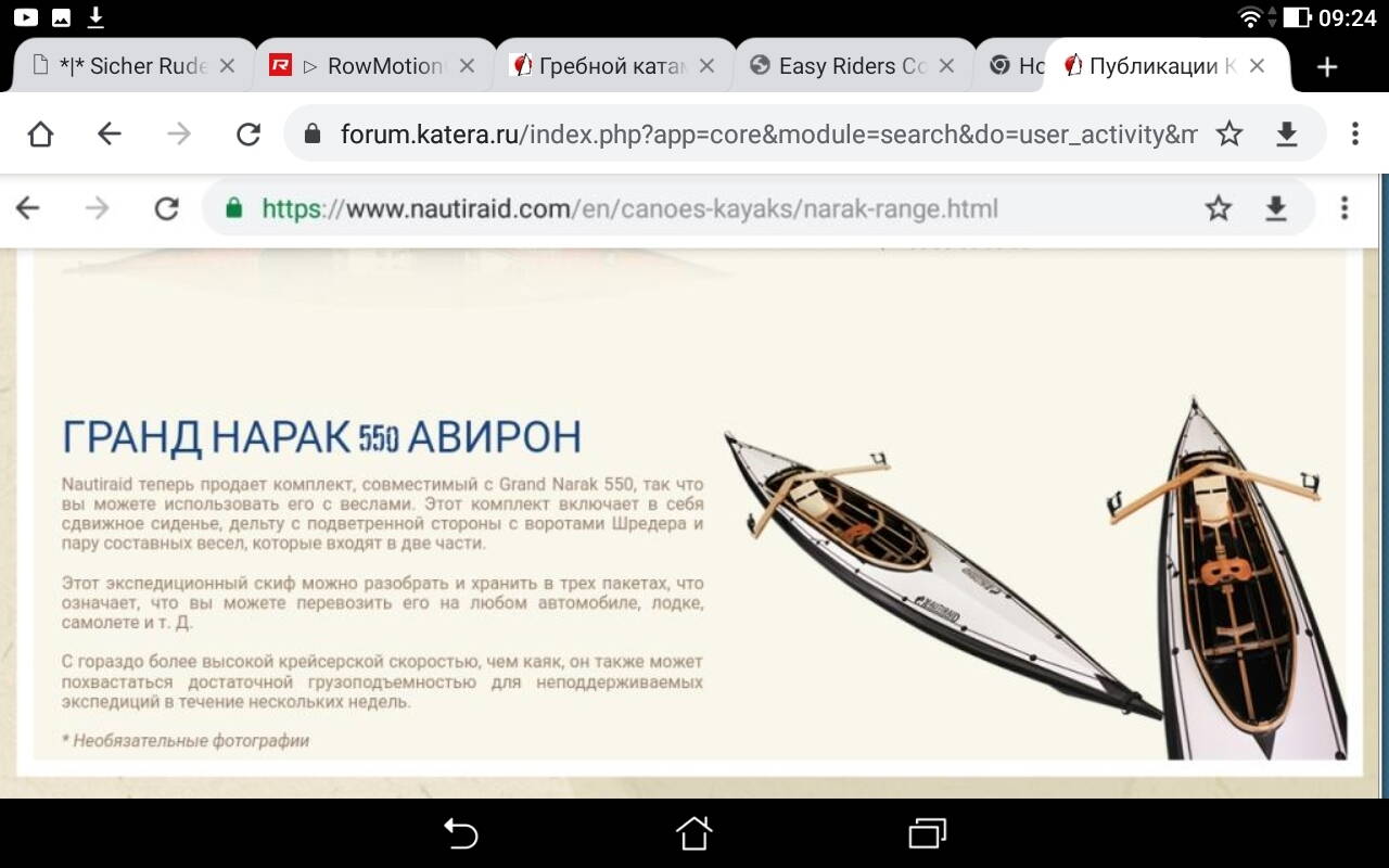

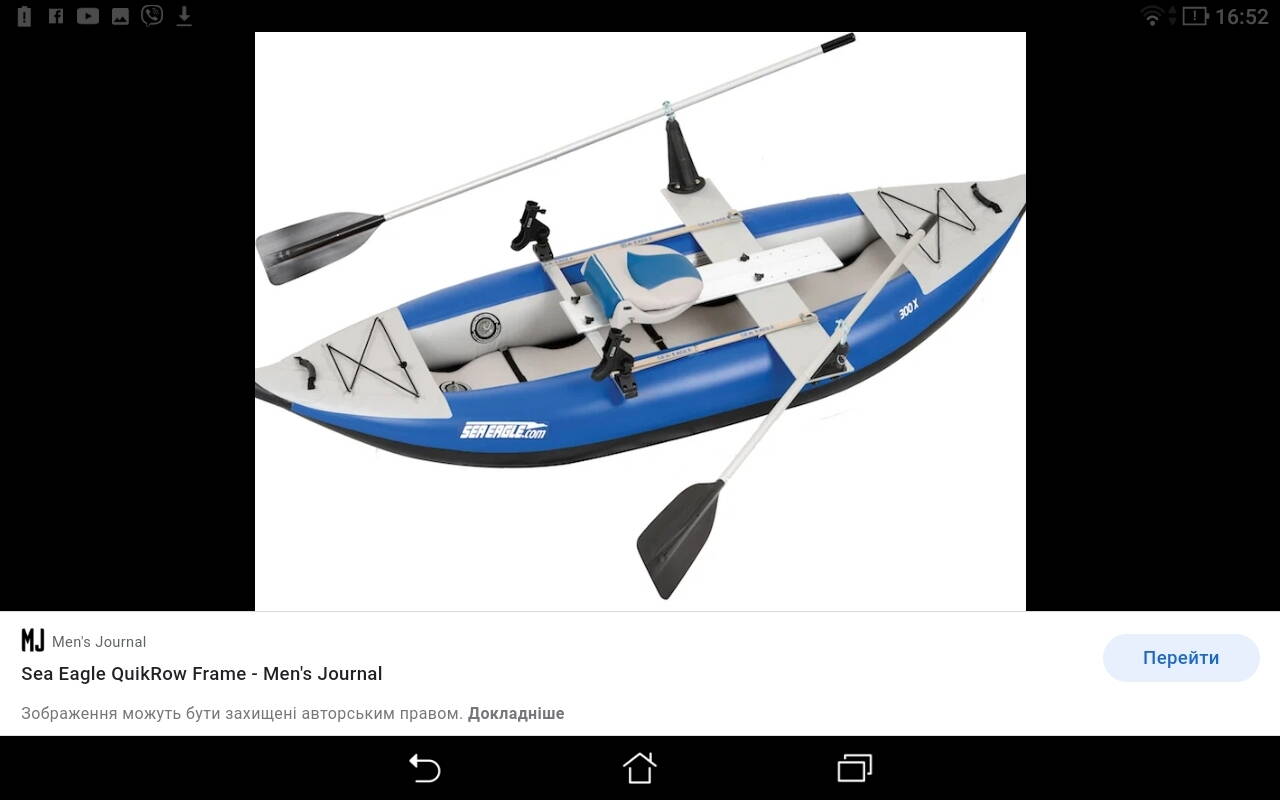

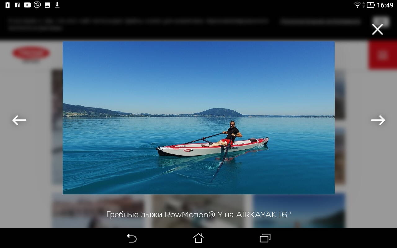

В приваті питали, які є виробники комплектів під парні весла для байдарок?
Відповім тут, для більшого кола читачів.
Знаю, що подібне виробляють такі фірми:( правда, ціни кусаються)...
в США ( "Easy rider") - для своїх цільнокорпусних каяків
в Франції ( "Nautiraid" комплектує свою каркасну модель Grand Narak 550),
в Австрії - "Row & Sail" систему Row Motion для надувних каяків,
в США - у "Sea Eagle" є веслувальний комплект для надувних каяків( але з нерухомим сидінням, "fixed seat")
в РФ - є "Викинг"з парними веслами і нерухомим сидінням , і "Тime Trial" робить свій веслувальний комплект.
В Україні фірм- виробників нема, тільки "самострой".
А от універсальні веслувальні станки двох типів- ( з рухомим сидінням або рухомими уключинами) за кордоном виробляють багато фірм.
Screenshot_20210127-214602.jpg [ 277.8 КБ | Просмотров: 4533 ]
Screenshot_20210127-214416.jpg [ 476.96 КБ | Просмотров: 4533 ]
Screenshot_20210127-214727.jpg [ 392.02 КБ | Просмотров: 4533 ]
Screenshot_20210128-092501.jpg [ 322.38 КБ | Просмотров: 4533 ]
Screenshot_20210128-164927.jpg [ 396.96 КБ | Просмотров: 4532 ]
Screenshot_20210128-165216.jpg [ 176.11 КБ | Просмотров: 4532 ]

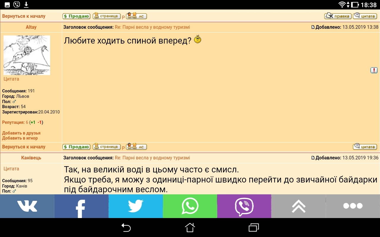

Канивец, чтобы вам здесь не было скучно в одиночестве, попробую оживить ваш монолог уже однажды упомянутым вопросом.
Вам нравиться двигаться спиной вперед?
Мои наблюдения подсказывают мне, что во всех случаях, когда участники хотят получить удовольствие от созерцания окружающего ландшафта, они стараются расположиться так, чтобы видеть, что впереди. Какие сиденья занимают в электричках в первую очередь - в сторону движения , или против движения?
Аналогично и в туризме. Возьму на себя смелость утверждать, что человеку противоестественно получать удовольствие от созерцания окружающего пейзажа, двигаясь спиной вперед. И этим туризм отличается от гонок, смысл которых совершенно иной. Таким образом - да, движение на парных веслах спиной вперед гораздо эффективнее по скорости против традиционного байдарочного весла - но при чем тут туризм?
Кстати, здесь https://weter-peremen.org/forum/snaryag ... uatatsii_4 развивается аналогичная дискуссия. Ваш сторонник весьма убедителен своими достижениями, но его способ гребли среди большинства туристов поддержки не находит.
Однако, если вести речь о гребле распашными веслами лицом вперед (используя , вероятно, специальные конструкции) - тогда все меняется - велкам! Но в вашей теме о подобных конструкциях речь не идет.
Естественно, все сказанное - ИМХО, исходя из моего понимания водного туризма.

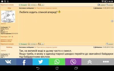

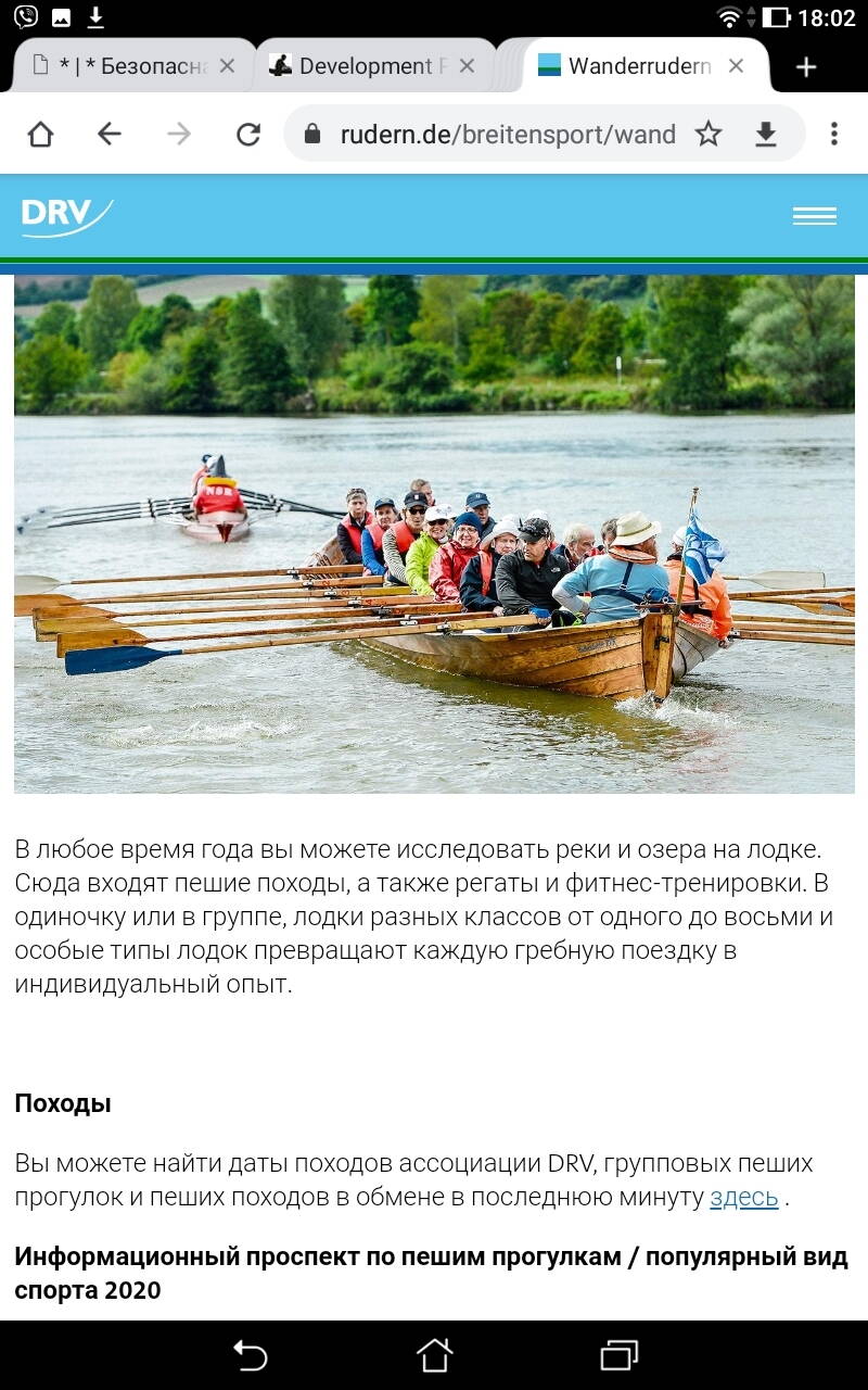

В моєму розумінні, водний туризм - дуже широке поняття і зводити його до якогось тільки одного виду не треба.
Є різні види водного туризму ( в т.ч і веслувального ) - і це прекрасно, хай кожен із туристів подорожує так, як йому подобається.
Вам дякую за коментар . Всім успіхів і легкої води в новому туристському сезоні.
