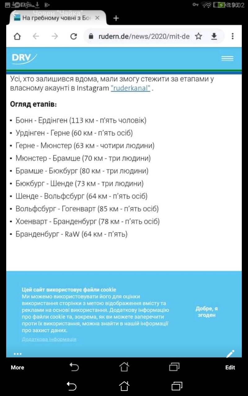

Ось іще один приклад "Wanderrudern".
За 10 днів - 750 км, часто неповним екіпажем.
