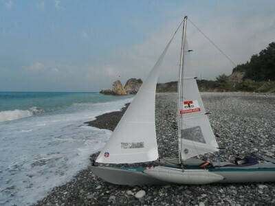

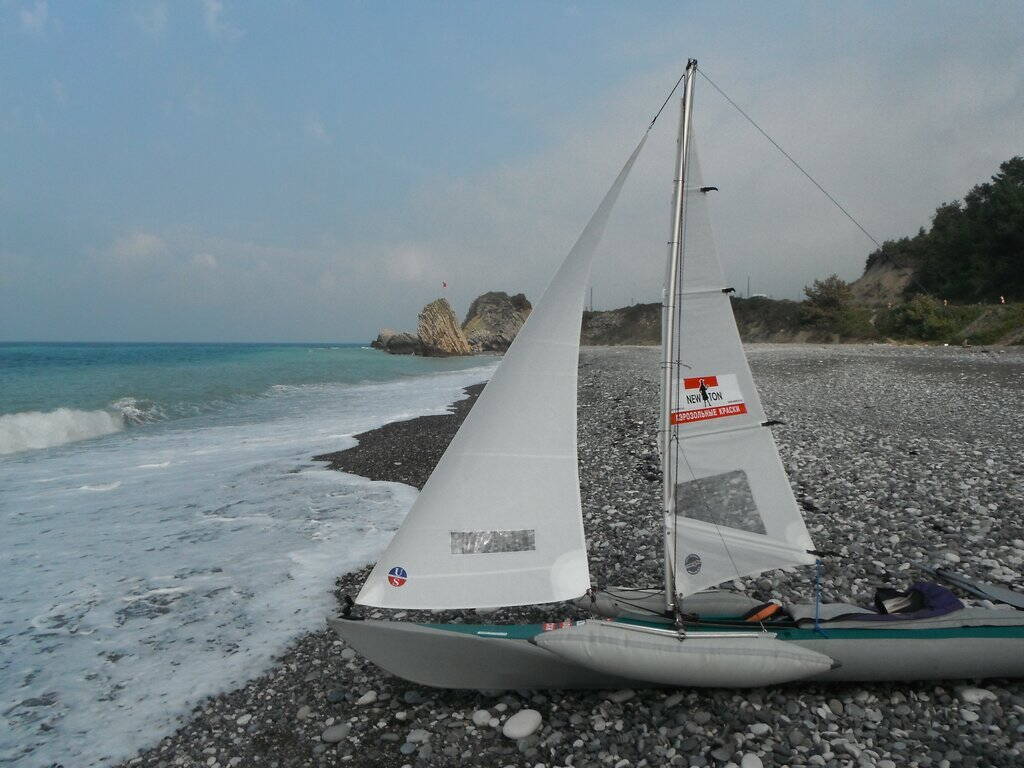

Байдарка выглядела вот так. Все верно было сказано - переход должен быть совершен на байдарке. Это не утопия, это вполне безопасное (насколько вообще возможно называть идею перехода через море) плавсредство. Вот только нужно соблюдать все тонкости "настройки". А тонкости эти выясняются только опытным путём. Есть конечно досадные ограничители - значительная чувствительность судна к загруженности. Тут придется значительно пересмотреть качество и количество снаряжения. Возможно придется сделать "прицеп", минилодочку на первое время для дополнительного снаряжения, как на Кон Тики.

Судя по силуэту на фото и если нет шверта/шверцов лодка и должна сильно
уваливаться на всех курсах, кроме попутных. Победить это рулём вряд ли удастся. Это не только утомительно, но и опасно (лодка при потере управления должна приводиться к ветру).
Выход:
- отказаться от стакселя (при этом и нагрузки на каркас заметно снизятся)
- или сдвинуть всё хозяйстко (мачту и точку крепления штага) в корму
- и/или ставить шверцы
